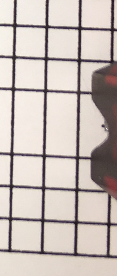

    Nå ser det skjevt ut igjen..... Ligger protraktoren helt plant på tallerkenen? Tar du bildene rett ovenfra? Hvis ikke er det lett å la seg lure.

    Phew. Hva synes dere om de siste bildene jeg la ut? Ser det rett ut? Jeg ser nåla står bittelitt skeivt på det ene bildet, men etter å ha studert nåla i en halv time nå er jeg ganske sikker på ting er rett.
    Her er enda ett fra midten

    Veldig lite sannsynlig. Det virker ikke som om du var hardhendt eller uforsiktig. Og det låter jo bedre. :)
    Her er enda ett fra midten Vis vedlegget 348310
    Det gode (og samtidig det vriene) med vinyl er at du vil få hørbare forskjeller ved justering. Kan bare anbefale deg å bruke ørene også når du justerer. Hvis det høres bedre ut, har du gjort noe riktig.
    Jeg beklager det indirekte svaret, men jeg påpeker egentlig bare at du også vil høre det når du har fått justert det riktig.

    Kan du ta et bilde rett foran PUen slik at det ser ut som på dette bildet.

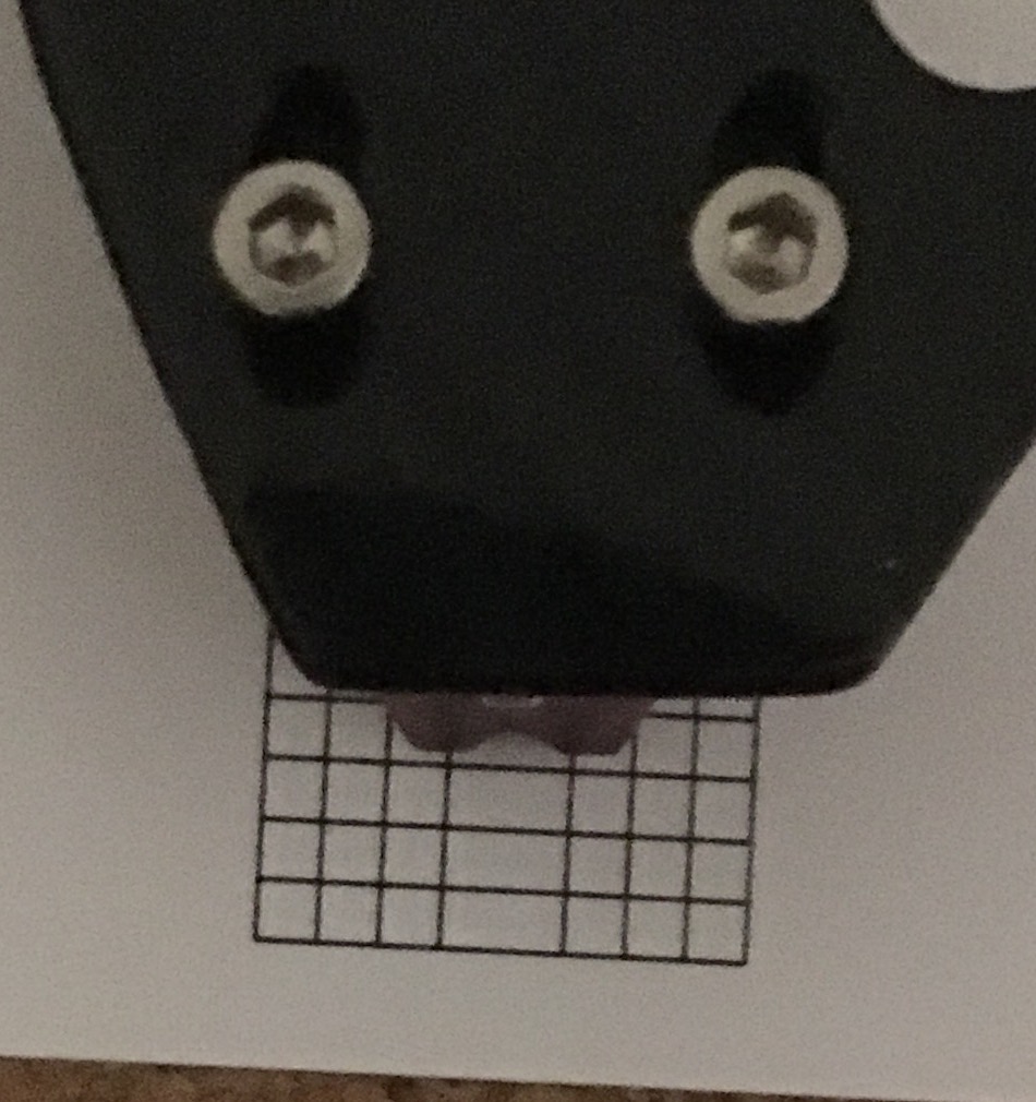

    Takk. Men bare for å være sikker. Her er et bilde tatt mer ovenfra, synes du fortsatt det ser litt skeivt ut? Vis vedlegget 348273
    Ja, det er større avstand fra det ytterste hjørnet av pickupen til linja enn det er til det innerste, så den må roteres en tanke med klokka sett ovenfra.
    Du kan ta den med tilbake til butikken og få det fikset, eller ordne det selv, og få et crash course i platespillerjustering med bratt læringskurve. :) Anbefaler det siste. Evt. Tilkalle en HFS-er nær deg for å assistere.
    Kan jeg kun løsne høyre skrue for å dytte på høyresiden?
    Nei, du må løsne begge skruene. Pick-up skal være parallell med armhuset (head shell) også. Du må justere PU'en slik at strekene blir parallelle med PU og armhus i begge nullpunkt. Du skal altså ikke vri PU relativt til armen.
    Denne skjønte jeg ikke. Du skal vel _ikke_ bry deg om vinkel på headshell, kun på PU? Så du _skal_ vri PU relativt til armen; det er det som er poenget, eller?

    Jeg føler meg ganske trygg på, etter å ha sett de siste bildene dine, at du har fått det helt flott til nå.
    Beklager hvis den overivrige hjelpen min/vår har kastet deg ut på (for) dypt vann. :) Ser som sagt bra ut nå, og du kan mye mer om dette enn i går. :) Blir litt som om du skulle ha dyttet meg inn i mørkerommet med alle kjemikaliene og bedt meg ikke komme ut før jeg hadde fine kopier av bildene mine. ;) Pust ut og spill plater, du.
