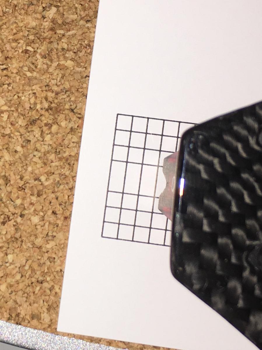

    Takk. Men bare for å være sikker. Her er et bilde tatt mer ovenfra, synes du fortsatt det ser litt skeivt ut?

    Takk. Men bare for å være sikker. Her er et bilde tatt mer ovenfra, synes du fortsatt det ser litt skeivt ut? Vis vedlegget 348273
    Ja, det er større avstand fra det ytterste hjørnet av pickupen til linja enn det er til det innerste, så den må roteres en tanke med klokka sett ovenfra.
    Du kan ta den med tilbake til butikken og få det fikset, eller ordne det selv, og få et crash course i platespillerjustering med bratt læringskurve. :) Anbefaler det siste. Evt. Tilkalle en HFS-er nær deg for å assistere.

    Det er vel parallelt, det er bare det at linjene ikke går rett under pickupen. Altså er linjene litt foran pickupen, og da er det vanskeligere å sjekke om det er parallelt. Jeg flyttet bare arket litt frem for å sjekke.
    Hvis du flytter arket fram får du feil sporingsvinkel. Nåla må stå i nullpunktet og pick-up'en skal være parallell i begge nullpunkt. Du kan sikte mot strekene selv om kanten på pick-up huset ikke er rett ovenfor dem.

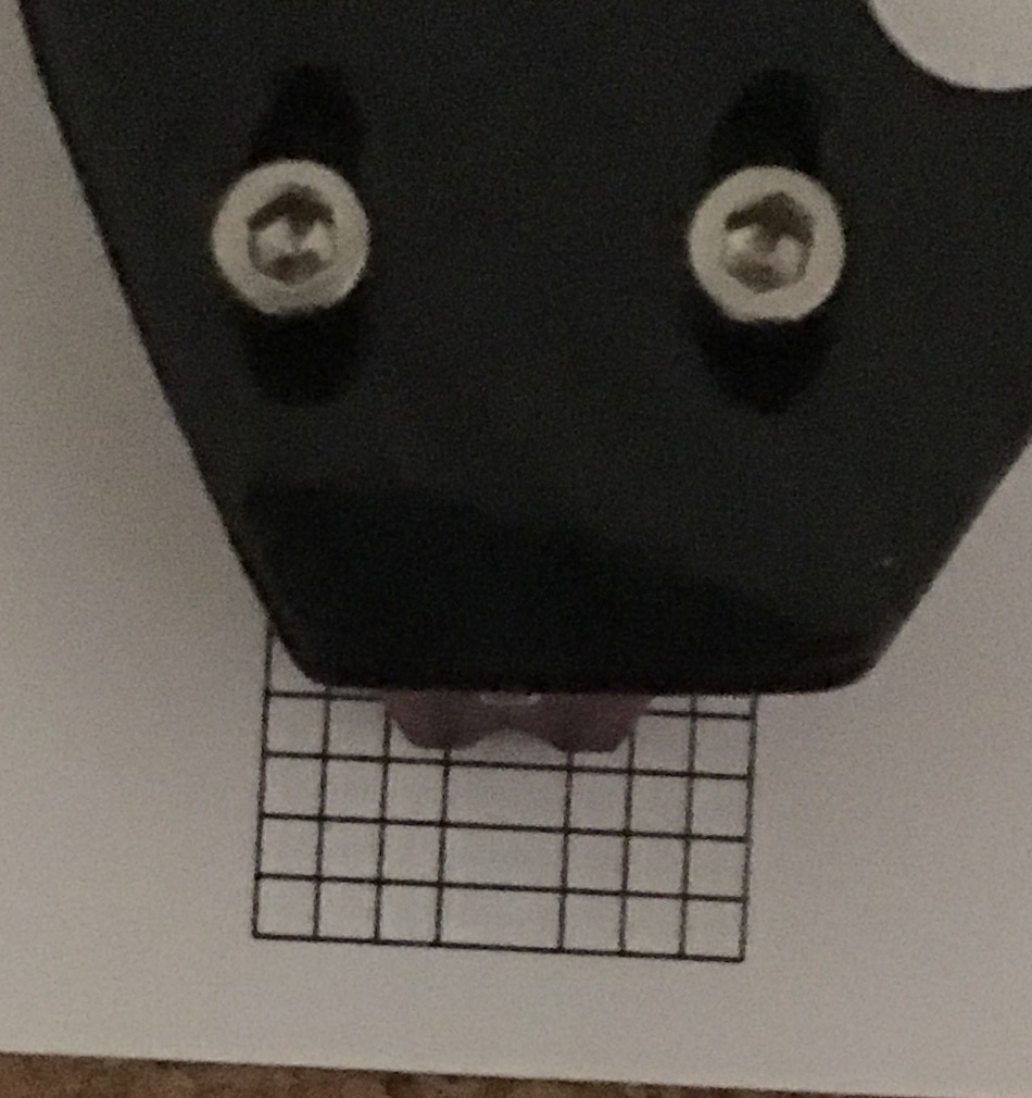

    Det ser klart ut som pickupen er skjevt montert.
    Sjekk denne:
    Legg spesielt merke til forklaringen til høyre på bildet (du kan fortsatt bruke din egen).
    Juster til pickupen er parallell med rutenettet med nåla i senter i det ytterste 'målepunktet'.
    Så flytter du til det innerste 'målepunktet' og sjekker.
    Hvis pickupen peker for mye inn i fronten der, så skal du ha mer overheng. Peker den inn, mindre.
    Mer overheng vil si at pickupen flyttes utover/fremover i armen, mindre overheng bakover/mot armlageret.
    Det er ikke trolldom, dette. Tålmodig, systematisk og forsiktig, så kommer du i mål.
    Når det er sagt, så tviler jeg på at det er dette som er problemet. Jeg tipper det er enten dårlige pressinger, dårlig sporing, eller sånn passe kvalitet på nålslipingen. Sjekk nåltrykket, mer sannsynlig som forklaring. Noen armer gir forresten veldig feil målinger om man måler med vekta stående på tallerkenen (da kommer nåla høyere enn når du spiller plater). Dette kan skje hvis armens tyngdepunkt er over eller under armens lagerpunkter.

    Nålen skal treffe kryssene - både indre og ytre, og samtidig ha samme vinkel på begge. Mao, om du plasserer nålen på begge kryssene, så skal vinklen i forhold til tverrlinjene på protractoren være lik ditt siste bilde.

    Dette er fra null punktet i midten nå

    Det er dessverre umulig å se utfra det bildet on PU har rett vinkel på det punktet. Flytt til det andre og se om vinklen er lik der. Om ikke - les innlegget til @Zomby Woof en gang til.

    Lite fornuftig å få ut av en del av de bildene du har postet. Sett nåla i ytterste kryss (helt i senter), ta et bilde, sett i innerste, ta et bilde. La vinklene bli som de blir, det er de som gir svaret på om overhenget er riktig.

    Nei, armen er ikke riktig justert. Du skal ikke behøve å vri PU'en hvis nålefanen er riktig montert.
    hvordan pickupen sitter i headshellet er underordnet. Har pickupen riktig vinkel i, og hvis nåla treffer rett på, begge nullpunktene, er det riktig.

    Her er utsiden
    her er innsiden

    Hvis nåla er dønn sentrert på de to siste bildene, så er det godt innafor etter mitt øyemål.
    Skurrer som et uvær på the XX albumet, men det kommer ihvertfall musikk..
