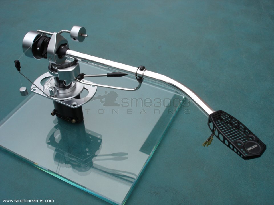

    Hvis PU står 90 grader på vertikallageret vil ikke azimuth endres når du endrer SRA/VTA. Gjelder på de fleste armer. Noen gamle armer hadde ikke lageret montert 90 grader på lengdeaksen på headshellet, men 90 grader på armrøret. På disse armene blir azimuth kun korrekt hvis armen er dønn parallell med plata, eller at azimuth er justert etter en negativ eller positiv VTA.
    Jeg må nok krype til korset og moderere påstandene min litt. FZ har helt rett.
    Legg merke til aksen gjennom vertikal-lagrene på de to armene
    Arm der vta ikke påvirker azimuth, så fremt pickupen er montert parallellt med headshellet:
    Arm der vta påvirker azimuth

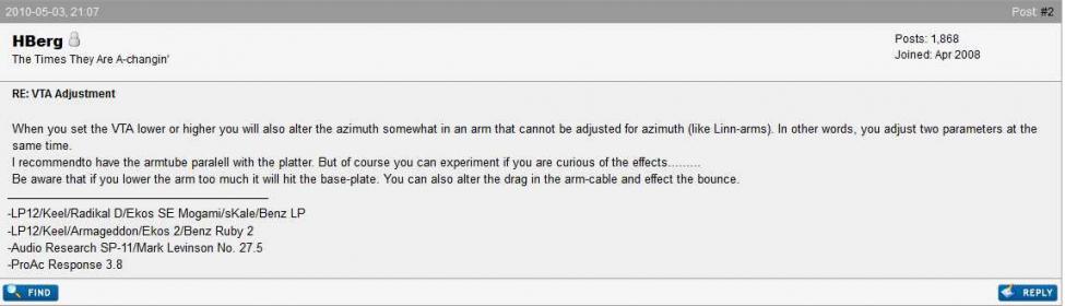

    Tror vi skal enes om at vi er uenige og at diskusjonen går i ring.
    Jepp, det kan vi være enige om:)
    Legger ved et utklipp fra Linn Forum
    Vis vedlegget 348591
    He he, morsomt at du fant den jeg skrev på Linn forum for 5 år siden. Den hadde jeg glemt. Nok et eksempel på at det står mye tull på nettet og i dette tilfellet var det jeg som skrev tullet. Hadde jeg sett på plasseringen av lageret den gang hadde jeg forhåpentligvis sett sammenhengen :cool:
