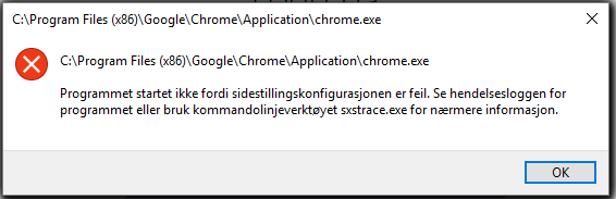

    Noe gikk galt med chrome som nettleser og denne dukket opp Hva skal jeg gjøre? Bruker nå IE
    8x12_TOM
    Avinstallerte og installerte på nytt og da virker alt som før:)

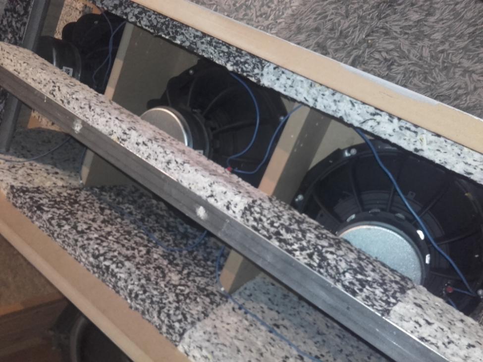

    Da river jeg ned en del av rommet for ny oppbygging. Midbass/OB skal også gjennom en demping/avstivnings-prosess. Kjekt å være ferdig med dette før DSP kurset er overstått.

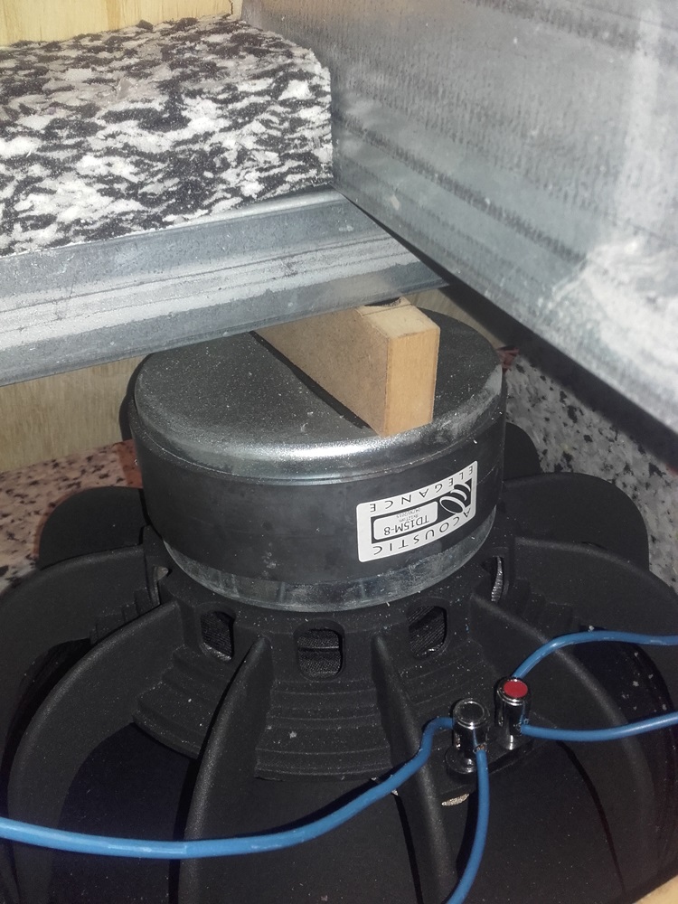

    Det har vært en isolasjonsplate i åpningen bak før, men det har ikke vært noe demping av flatene i selve kabinettet. Nå blir den isolasjonsplaten også byttet ut med et lokk med 30mm skumgummi der er delt opp i flere seksjoner. Da kan jeg prøve meg fram på hvor det kan være lurt og ha en liten åpning bak. Ganske stor forskjell på responsen, på om utluftingen var oppe eller nede, når jeg prøvde meg fram med en litt for kort isolasjonsplate i begynnelse.
