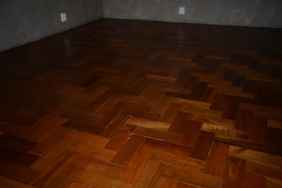

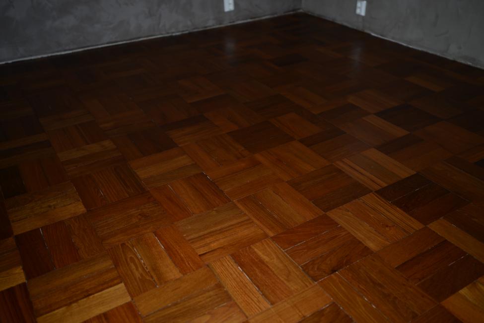

    Teak fliser fra 60 tallet - 7 cm x 21 cm. Opprinnelig tykkelse ca 15mm. Er nå i underkant av 10 mm noen steder

    vakkert gulv, slik de ikke lager de lenger....
    Ja synes det var verdt å ta vare på. det var faren til Liv som la dette en gang i tiden. Langt fra strøkent lagt men det har sin sjarm. Skjønner veldig godt at det var plundrete å legge, det fordi tre bredder er tre mm mindre enn en lengde. Han begynte visst med fiskebeinsmønsteret men måtte over på tre og tre snudd. Stua er delt sånn ca i to.
