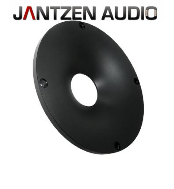

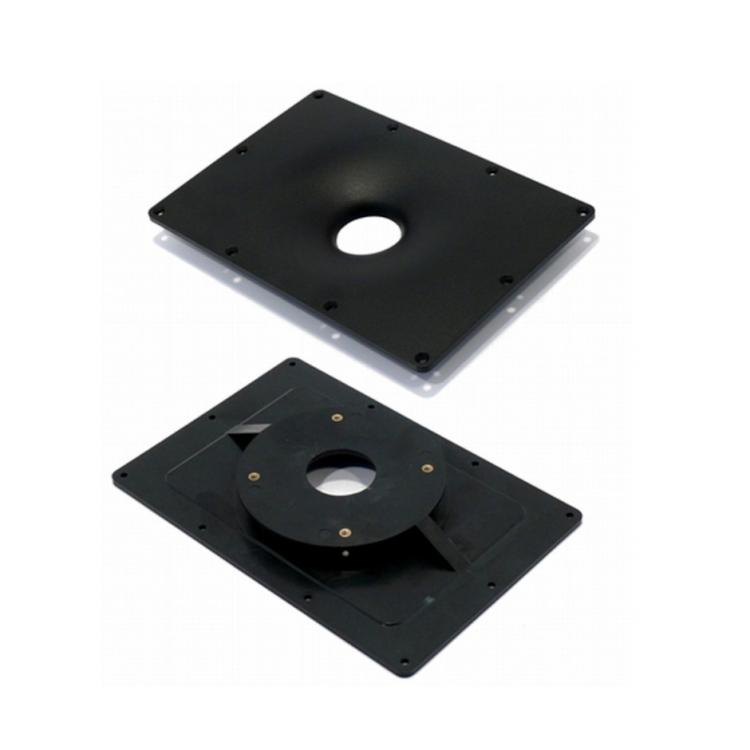

    Men? selv om det spiller omtrent som forventet er jeg fortsatt nysgjerrig på å dele lavere mellom diskant og mellomtone, men jeg vil hent opp litt følsomhet i form av en waveguide.
    Ser ut som denne selges av Ljudia, men har litt lite hull
    The Shy
    10.04.2017
    11.794
    18.063
    Langesund

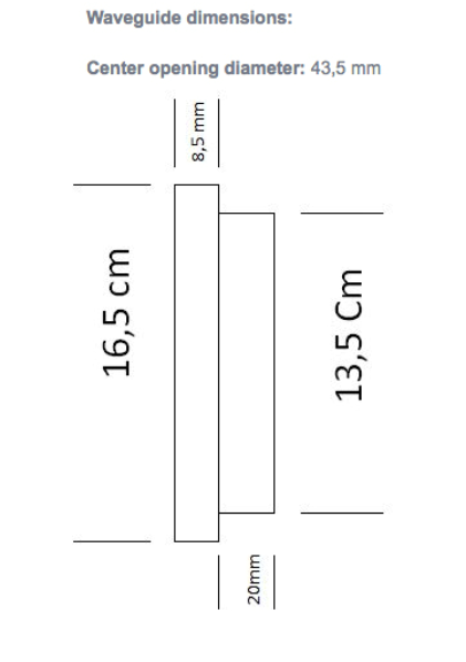

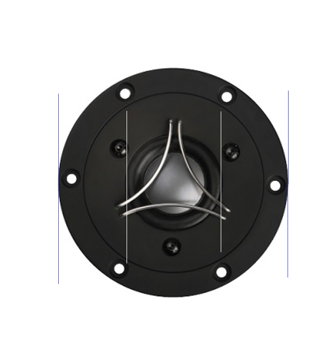

    Denne passer bedre og er litt dypere.
    I original tilstand går den litt innenfor. Markert med hvite streker på diskanten.
    57.686
    111.565
    Hmm... kan ikke skjønne at det der skulle utgjøre vesentlige forskjeller i egenskaper, men det koster vel ikke stort å prøve ut

    Forresten, er ikke denne Jantzen waveguiden laget for Seas T35? Det er en 1,5" dome.
    Må tilføye her litt:
    Det er få domer som egentlig har imponert meg i større grad, både i kjøpehøyttalere og med DIY tukling.
    Denne Satori beryllium greia må jeg si imponerer.
    Veloppløst og luftig topp

    To bilder for bergis Det er ca 43,5 mm mellom de hvite strekene

    Se der ja.
    Jeg tenkte ikke på det brede kantopphenget til Satori.
