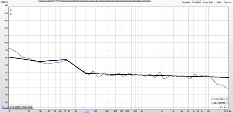

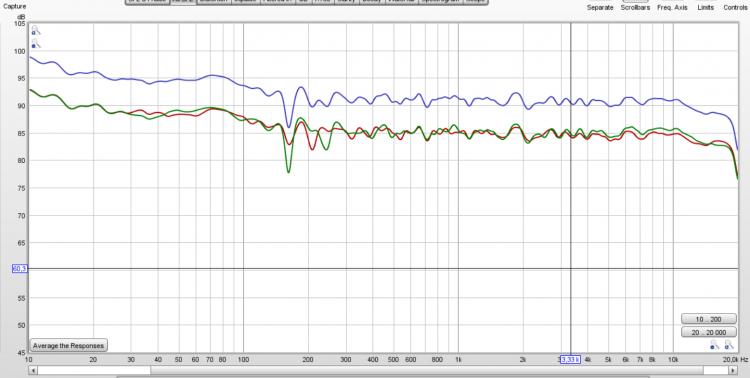

    I dag har både jeg og Audiolense stått opp med riktige benet.
    Rigget, tok ny måling, la på en av targetene jeg har, og kalibrerte. La filen inn i JRiver og spilte av sinussveipene (venstre, høyre og samlet) jeg har lagret der, og målte disse med Umic-1 og rew.
    Har en rigg som ivaretar nøyaktig mikrofonplassering, bortsett fra at Umic er en del kortere og ble av den grunn ca en cm lengre bak - det for nå gå
    Kart og terreng stemmer på en prikk. Avvikene på fløyene tilskriver jeg den fantastiske Umic-1
    Respons venstre, høyre og samlet med 1/12 glatting

    Her er en psycoacousic glatting med påtegnet targeten som ble brukt. Forstørret opp til 2 db mellom strekene.
    Rigget tok ny måling la på en av targetene jeg har, og kalibrerte. La filen inn i JRiver og spilte av sinussveipene (venstre, høyre og samlet) jeg har lagret der, og målte disse med Umic-1 og rew.
    Vis vedlegget 533078
    Vis vedlegget 533079
    Ser smooth ut det der da? Hvordan låter det da?
    Ser unektelig ganske lik ut det jeg spiller på her hjemme nå etter å ha smekket opp en liten "beta" test mens jeg venter på ampene fra NCMS. Jeg syntes det låter ok her nå slik som det spiller, men må jobbe litt mer med øvre bass etterhvert.

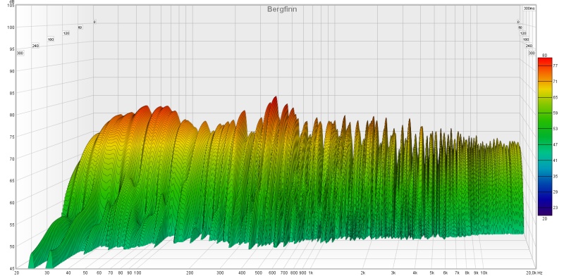

    Det sjelden å se sånne vannfall fra andre steder.
    Ser ut til at dette burde være en vellydende rigg.
    Bergfinn
    22.07.2013
    9.512
    14.130
    “...andre steder”.
    Har du egne vannfallfigurer? :)
    Denne er fra en eldre setup som ikke gjelder lenger.
    Fra akustisk ubehandlet rom.
    Forhåpentligvis bedre lyd med siste gjeldene og oppgraderte rigg.
    “...andre steder”.
    Vis vedlegget 533105
    Thumbs up :)
    Men lite under 30 Hz ;)
    (I forhold til trådeier...)

    Har prøvd rett linje mellom 60Hz og 10KHz med 2 db fall. Ga den opp etter tre fire kutt. Veldig tynn og alle stemmer ble skriket.
    Tok da og tiltet 6-7 db og det ble bedre balanse. Har også småflikket litt på den uten at jeg har funnet helt det jeg leter etter. Prøver litt mer i morgen med kanskje 5-6 db tilt.
    Og litt for BX
    Her preringer det så det synger;)
