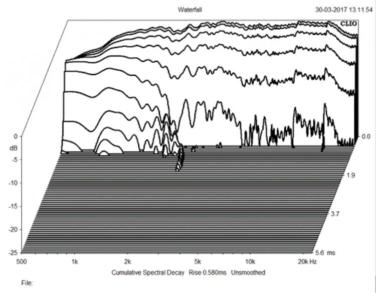

    Membranens egenlyd kan ikke altid aflæses på frekvensgang en. Har du kigget på vandfaldskurver? Der ser man som oftest hvad der er af opbrydninger i membranen.

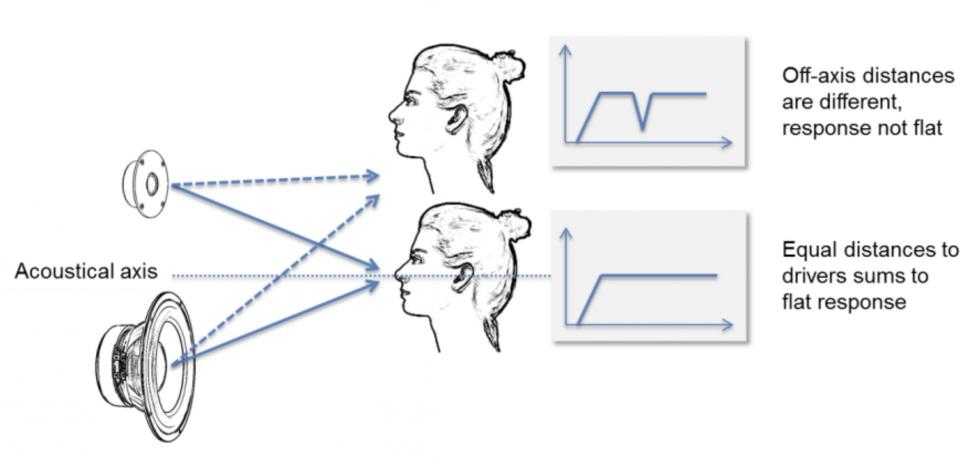

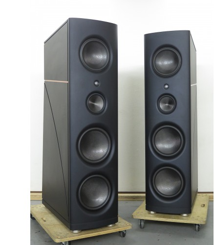

    Dette er eksempel på en ganske vanlig høyttaler
    OMF
    26.02.2002
    16.194
    9.347
    En annen ting en begynner og bli lykkelig klar over er at, er ikke høyttaler/høyttalersystemet 100% i tidsdomenet vil det aldri spille slik jeg vil ha det.
    Nå er jeg kanskje litt inhabil til å si noe, siden jeg ikke får til fasen helt 100% i ett område i mellombassen. Og jeg har ikke gullørene som skal til til å høre at det er noe galt der heller. Men tror du ikke det blir litt feil å fokusere for mye på én ting? Hva er det som påvirker fasen? Kan det også være faktorer i rommet som påvirker (i tillegg til tidsforsinkelse), og er da DSP den beste måten å løse det på? Missforstå meg rett, jeg forstår at det er viktig, og det jeg hørte hos deg satt som ei kule (som i kanonbra!), spør for å lære. Det er kanskje andre som lurer også? :)
    100% i tidsdomenet betyr at alle frekvensene treffer lytteren samtidig og i samme fase.
    Det høres kanskje ut som en selvfølge, men for de fleste høyttalere er det ikke slik.
    Åpenbare avvik er passive høyttalere hvor elementene ikke er plasser i like lang avstand fra lytteren. Da vil det naturligvis bli slik at lyden fra de elementene som er plassert lengt vekk, også treffer øret senere enn de som er nærmere.
    En annen "synder" er høyttalere med passivt delefilter. Spoler og kondensatorer i serie gir fasedreining av lyden.
    I stygge tilfeller, så kan også romrefleksjoner i bassen være kraftigere en direktelyden og da sier det seg selv at timingen ikke blir spesielt bra når noe lyden går veien om veggen først.
    Gode konstruktører greier å lage disse feilene så små som mulig- evt legge de i områder hvor de ikke trekker så mye oppmerksomhet til seg, mens feks aktiv deling med Audiolense spikrer alt fast på 100% - så kan man heller bruke tid og krefter på andre utfordringer.
    Når det er 100% i tidsdomenet, så opplever jeg at man i større grad får innblikk i holografien på opptaket - og er den bra- så blir det j... bra.

    Delfilte, ja, og at det akustiske senteret på de forskjellige elementene er i ulik avstand til øret.
    Litt morsom da vi så litt på det hos emokid i går. I et hornsystem som han har, er det ganske vanskelig og få det akustiske sentere på samme avstand til øret. Akkurat nå har han dradd diskant driveren en del fram så ikke det større og lengre hornet under skal påvirke spredningen av diskanten så mye.
    Gikk inn på audiolense å så på hvor mye forsinkelse den hadde lagt på diskanten Det ble omregnet til 37 cm.
    På kompresjonsdrivere er det en markant ring på magneten som indikerer akustisk senter så vi to fram målebåndet og målte- nøyaktig 37 cm.
    I slike system er tidskorrigering et must.

    OMF , her er en illustrasjon som viser hva som skjer når driverne er spredt. Det er fullt mulig å løse dette spredningsproblemet ved digital signalprosessering, DSP. Men det underliggende problemet er ikke løst, og spredte drivere låter derfor «feil» når man går ut av smørøyet (sweetspot).
    Dette er jo et annet problem - hvorvidt man får lyden fra en punktkilde eller ikke.
    Jeg er glad i punktkilder og den presisjonen det gir. Men det er som oftest et kompromiss mellom stor kapasitet, spredningskontroll og punktkilde. Men timing i tidsdomenet er altså noe annet.
    Man kan ha en punktkilde som ikke er tidskorrekt og man kan ha systemer som ikke er punktkilder som er tidskorrekte.

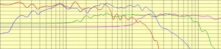

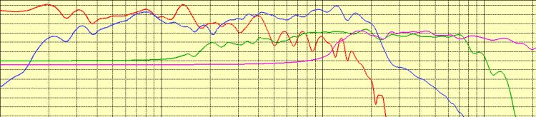

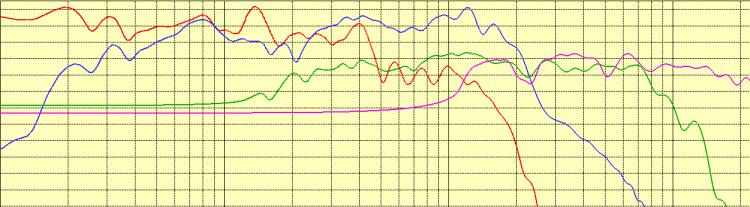

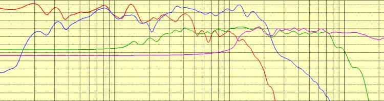

    Dokumentasjon: 5 db mellom strekene
    Var litt jobb dette da så håper dere setter pris på det:)
    Naken stol
    Stol med fleec
    Dyne nede
    Dyne oppe
    10cm Glava
    Hemmelig;)

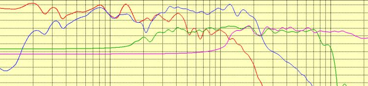

    Kan få det fram som en linje, men bare i Target designer, og det gidder jeg ikke:cool:

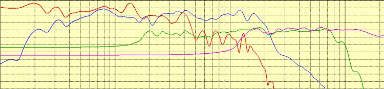

    Ville audiolense valgt ulike crossoverpunkter basert på disse innputtene?
    Audiolense velger ingen ting - brukeren velger.
    OMF
    Digitale FIR-filtre kan være hørbare, så derfor lurte jeg på om det også er en “kunst” å velge de beste digitale crossoverpunktene. Figurene til The Shy er en form for input som brukes til å velge crossover, formoder jeg? Så valget av crossoverpunkt kan kanskje tenkes å spille inn i lydpersepsjonen?
    Bergfinn
    22.07.2013
    9.461
    13.988
    Crossover punktene velger vi på bakrunn av elementer's spec, og fekvensresponsen de måler i rommet.
    Men man velger jo gjerne først elementer til tenkt bruksområde.
