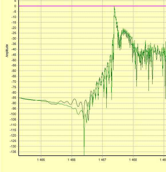

    Men ennå et spørsmål til BX. Jeg skrøt jo på med ganske db når det kom til Prering.
    Forstørret opp og så at det var en del rufs i forkant men innenfor 1/1000. Er det hørbart da? Det som er under -45, er sågar innenfor 1/10.000

    Vis vedlegget 533602
    Er dette step-respons eller impulsrespons? Uansett så tviler jeg på om det som ligger under 1 ms før hovedpulsen er hørbart her.
    Impulsrespons

    En tommelfingelregel er at ting som skjer innen 2 ms før en kraftigere lyd blir maskert. Det er slikt de legger til grunn når de bitkomprimerer musikken på f.eks. mp3. Jeg vil anta at det relative nivået spiller inn også...

    Den nærmeste er 0,06 ms før hovedpuls og ligger på -30db, nest nærmest er på 0,15 før og ligger på -45 db - Tror jeg kan slappe helt av:)
    Det du ser på her er jo "artifakter" av det digitale filteret. Romrelaterte saker kommer jo etter peaken - og betydelige senere i tid.

    Det er jeg klar over - nå skuffer du meg;)

    Det var jo ikke tiltenkt en digitalguru som deg, det var mer som et bidrag til de mange uvitende som leser tråden. ;-)
    Jeg tror også det kan være tilfeller hvor det kan være bra å dele enda brattere - på bekostning av litt pre-ring - og at dette er ting man må veie opp i mot hverandre.
