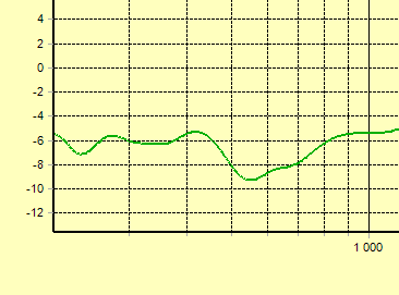

    Så gnur vi litt til på dette med målinger og hva en bør være obs på.
    Har kalibrert etter en måling jeg i utgangspunktet har trodd var ganske riktig. Tror fortsatt at den er ganske bra men den har et lite avvik jeg har stusset litt på.
    Har nå målt på denne mellomtonen i mange år nå og begynner å kjenne den.
    Spilt mye forskjellig musikk, en del med piano og gitar, og også andre ting. Har registrert en del hardere anslag/energi enn nødvendig i et området, og har notert sangene. Er ikke så god på absolutt gehør, men har gjette på nedre mellomtone sånn omtrent.
    Da må mikken fram og holdes i nærheten av hode i det jeg spiller de sangene jeg har notert meg.
    Registrere at det ligger i området 500-700 Hz
    Her viser jeg målingen som Audiolense bruker som grunnlag for kalibrering.
    En helt klar sammenheng her , og det at Audiolense har kalibrert etter en måleartefakt, og som ikke burde vært heiset i nivå, er nok det som "plager" eieren. Forferdelig bra ører skjønner dere;)
    Dette må jeg finne ut av, men ikke nå med en gang. Kan trøste dere med at det går fint å spille musikk og at dere selv antagelig har større avvik som dere lever lykkelig med.:cool:
    OMF...har passet på å få med y og x aksen
    Vis vedlegget 534183
    Da har jeg forsøkt en annen vri på målemetoden og vips så var dumpen mellom 500-700 Hz borte.
    Piano har fått normalt nivå, og skarptromme har litt mindre snert - mer balansert. Utvilsomt mer riktig
