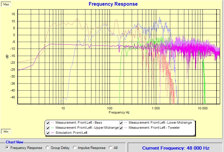

    Dersom jeg kjører en korreksjon med Audiolense på følgende måte.
    1) Høyttalere står det de normal står
    2) Mikrofon plassere i lytteposisjon
    3) Jeg gjør en del tiltak med for å sikre meg at jeg ikke får tidlig refleksjoner fra lyttestol og slikt - sånn at jeg minimerer alle refleksjoner som kommer tidlig nok til å bli med på målingen.
    3) Audiolense settes til å kun jobbe med direktelyden over Schrøder (Feks gating på 1-2 ms), og gjøre full romkorreksjon under Schrøder.
    Er det noe prinsippiellt galt med en slik korreksjon..?
    OMF
    I prinsippet gjør du da mye riktig, men hvordan blir presisjonen med et tidsvind på 1-2ms? Hvor er "Schroeder" frekvensen i ditt rom? Hvordan vet du om refleksjonen er minimum fase? Hva hvis det er en dipp on-axis i punktet du måler men det er masse ekstra energi off axis som kommer tilbake i den reflekterte lyden, skal du da rett opp dippen eller la den være?
    Poenget er ikke at du gjør noe prinsipielt galt, men dette er utfordrende og krever erfaring og kompetanse langt utover hva den gjengse hi-fi entusiast har. Jeg tror du tenker på dette som trivielt, fordi du både har mye kunnskap og et svært godt lytterom. Men se hvor mye tid folk som deg, Trompet og 8x12Tom har brukt på tuning av rom og DSP. Hadde dette vært trivielt, hadde det ikke vært noen diskusjon og heller ikke en så morsom hobby! :D

    Audiolense bruker frekvensavhengige målevinduer, slik at det kan bruke 500ms gating i bassen og kutte målevinduet ved feks 150hz ned til 1 periode som tilsvarer 7ms. Hvis du ønsker vel og merke. Default verdier er 2-4 perioder i hele frekvensområdet.
    Ja, det er masse usikkerhet her.
    Man vet vel heller ikke om noe er minimum fase, men man kan jo prøve ulike korreksjoner og se hva man liker best.
    Om du skal rette opp dippen eller ikke kan du prøve ut med ulike korreksjoner. Audiolense gir deg muligheten til å ha ulike tidsvinduer på frekvenskorreksjon (EQ) og på tidskorreksjon - så det er mye å prøve.

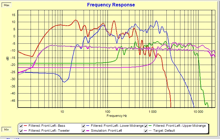

    Noen screenshots fra Shy sin rigg...
    Glattet frekvensrespons før og etter korreksjon. Hva har blitt verre?
    OK, det kan jo være noe med glattingen som skjuler det som blir ødelagt. Her er uglattet. Hvilke problemer er blitt introdusert her?

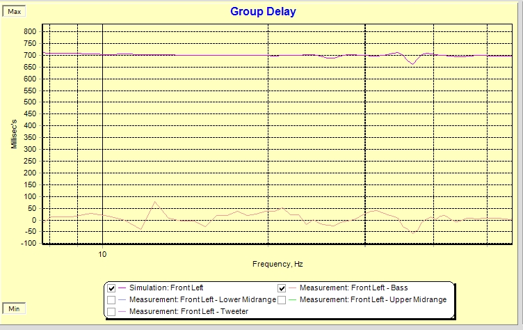

    Group delay i bassen (uglattet, før og etter korreksjon). Hva har blitt verre?

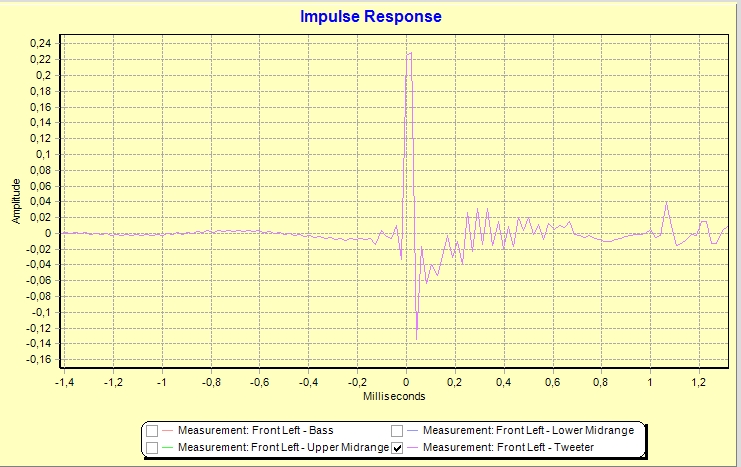

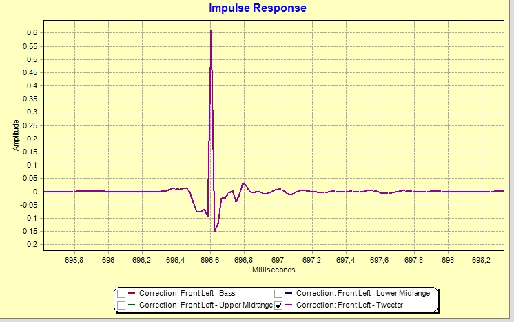

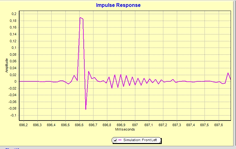

    Impulsrespons etter korreksjon, uglattet:
    Høyfrekvent ringing i halehenget (over), kan det være en korreksjonsartifakt? La oss se på korreksjon av diskanten:
    Nei, det ser fint ut. Ikke noe høyfrekvent ringing der. Et forsiktig filter, uten hektisk aktivitet som drar ut i tid. Merk også at delefilteret er inkludert i denne pulsen. Så da må årsaken til ringingen i den korrigerte impulsen ligge et annet sted. Kanskje i diskanten?
    Klare spor av høyfrekvent ringing i utklingingsforløpet (over). Verre etter korreksjon? Nei. Dette blir ikke rørt av korreksjonsfilteret. Samme sak før og etter korreksjon.

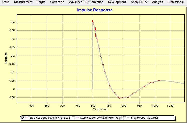

    En del småromsakustikere-som-også-er-dsp-skeptikere fremhever at det er tidsdomenet som betyr mest. Jeg er ikke enig, jeg mener at frekvensresponsen har størst betydning. Men ryddigere i tidsdomenet gir mer transparens og bedre lydbilde. Her er simulert step respons hos Shy:
    I korreksjonen (over) har jeg brukt en minimumfase target. Se hvor godt den simulerte step-responsen følger target step-respons. Det blir ikke så bra uten god akustikk, men man kommer ikke i nærheten av dette uten å korrigere lyden fra lytteposisjonen. De fleste som bruker Al har en eller annen variant som i vesentlig grad tilnærmer seg target responsen, slik som her. Shy og mange andre har bedre step-respons i rommet sitt enn det de fineste (konvensjonelle) høyttalere som er å oppdrive klarer ekkofritt. Og hvis man ser bort fra kamfilteret i kHz-området så har de fleste også en bedre frekvensrespons enn det veldesignede høyttalere har ekkofritt.
    Slike simuleringer og tilsvarende målinger sier IMO mye om de lineære egenskapene i anlegget (tid og frekvens). Og disse egenskapene har stor betydning for opplevd lydkvalitet. Enig eller uenig?
    Hvis du er enig, så lurer jeg på hvorfor vi skal legge store begrensninger på oss.
    Hvis du er uenig, så lurer jeg på hva det er som ikke kommer fram her, som har stor betydning og kun kan skapes av en ekkofri korreksjon.
    Og hvis du er dels enig, dels uenig (som du ofte er) så lurer jeg på hvordan du klarer å beholde ekko-fri-egenskaper samtidig som du tilpasser høyttaleren til rommet.
    Vis vedlegget 534927
    Vis vedlegget 534929
    Vis vedlegget 534930
    Vis vedlegget 534931
    Vis vedlegget 534934
    Vis vedlegget 534932
    Vis vedlegget 534937
