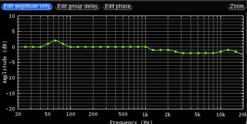

    Dette med target er vanskelig og det har blitt forsøkt en del forskjellig.
    Prøver denne en stund.
    Får ikke kvaliteten til bilde inn på sentralen selv om jeg skalerer ned til under deres grense. Hva gjør jeg feil?
    9 db fall fra 10 hz til ca 12khz

    Ligner litt på targeten jeg kjører nå.
    TrompeteN lagde den da han var her.
    Med "no correction" over 8k.

    Ja, det var som bare!! Bruker også 8 kHz som deling mellom tids og frekvens korreksjon, men 0 oktavers overgang. Tror jeg skal prøve 1 oktavs glidende overgang.
    Emo hørte denne i går og det var innafor.

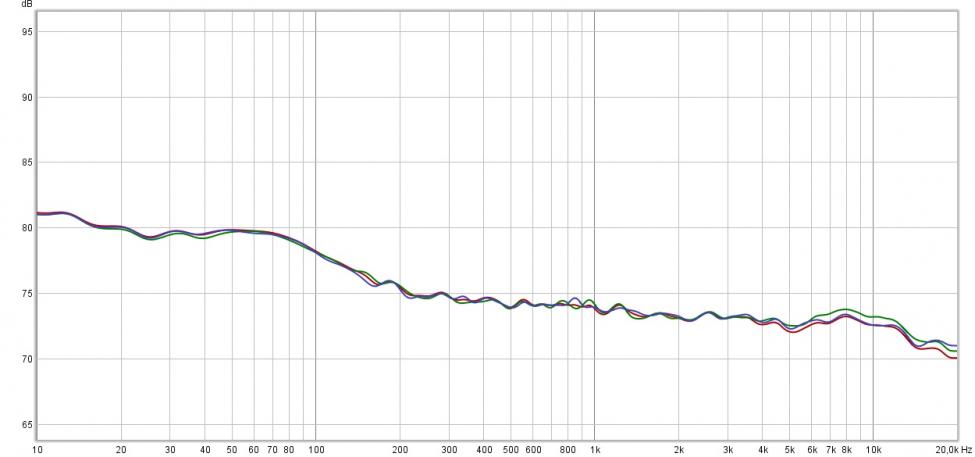

    Et besøk for litt tilbake gjorde meg obs på at Q-sound og div andre ting ikke var helt der han var vant med. Ble tegnet og forklart litt på hvor han mente ting burde ligge i lydbildet. For min del var det omtrent der jeg opplevde ting. Har vel hørt Q-sound mer ekstrem en her, men tror det kommer av "uheldige" fasedreininger og refleksjoner som forsterker effekten.
    Han ville gjerne sett en måling av høyre , venstre og summert i fra lytteposisjonen da det virket på han at det hadde noe avvik.
    Fikk i går tatt en ny Måling med Audiolense og merket så nøyaktig som mulig mikrofonplassering. Ettermålte høyre, venstre og summert fra samme sted. Godt innafor 5 mm vil jeg mene jeg klarte å plassere umic-1
    Her er alle tre målingene lagt ut sammen, og summert er senket 6 db i REW, som jo er nivåøkningen på en summert måling
    Ikke så mye galt her bortsett fra litt mye moro ved 70 Hz;)
    Den lille kulen ved 8 kHz er heller ikke på simuleringen til Audiolense.
    Blå - Venstre
    Grønn - høyre
    Rød - summert

    Er det målt i Audiolense og filtrert i rew?
    The Shy
    10.04.2017
    11.795
    18.068
    Langesund
    Har spilt av ferdige genererte wav filer( sinussveip'er) med JRiver. Målt med Umik-1, REW og min lapptopp
    Blå - Venstre
    Grønn - høyre
    Rød - summert
    Vis vedlegget 537425

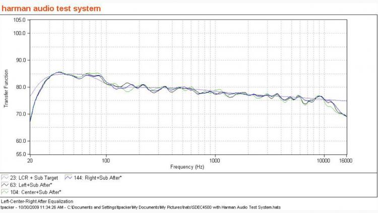

    Faktisk veldig likt Harman target kurven ( med subs )det der, basshevingen begynner litt før hos deg. Har du kommer frem til denne kurven basert på øret, dvs uavhengig av Harman?

    Ja, sitter kunn å lytter når target konstrueres
    Har aldri sett eller bitt meg merke i den Harman kurven.
    Den lille kulen rundt 70hz er litt drøy men morsom.

    Har gjennom mye prøving og erfaring fra andre funnet ut at det er greit med et tilnærmet flatt parti mellom 100-200 Hz til 1000-1500 Hz. Her må man prøve seg fram litt - bruk ørene:)
    Stigningen opp i bassen bør ende i 60-80 hz området og 3 til 6 db stigning er et utgangspunkt . Derfra og vidre nedover er flatt fint
    Sett gjerne en punkt ved 10khz men noen lavere nivå enn det flate området i mellomtonen. Her er det viktig å prøve ut små stepp for naturlig balanse i lyden.
    Bare et tips på hvordan en jobber seg fram til godlyden
    Takkerog bukker. Kurven du bekriver er ikke så langt unna en av Trinnov sin target kurve som heter "Comfort" .
