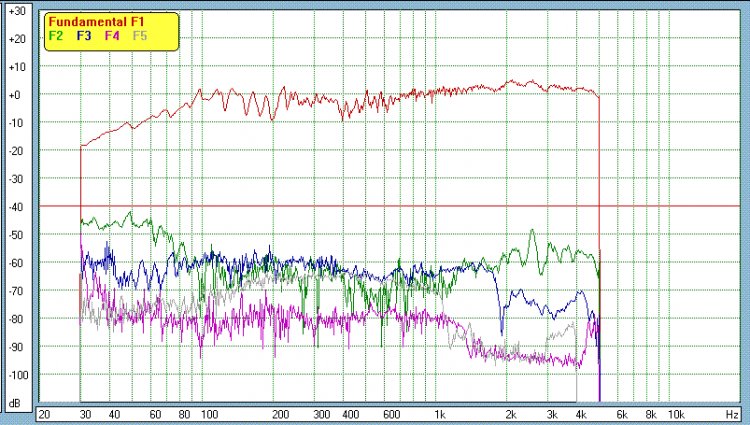

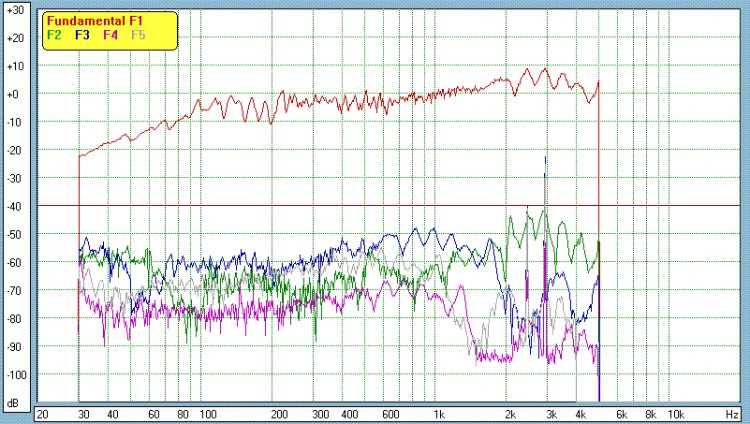

    Mulig du har rett der MK1, men for en tid tilbake kikket jeg litt på 18sound 12nda520. Denne har jo fått en del skryt og jeg likte designet og fant denne målingen av den ;
    Det var akkurat under 300 hz jeg synes den utmerket seg ifth. nesten allt annet og den har jo akkurat ais.
    Så kikket jeg på Ae td12m Apollo , denne har jo ikke noe ais , men har langt lavere forvrengning oppover og , men mer nedover ;
    Her er altså ingen regler, driverdesign handler tydeligvis også om å tilpasse biter , ikke bare tekniske nyvinninger. Hvordan de lyder ifht. til hverandre gjenstår å se !
    Vis vedlegget 550904
    Vis vedlegget 550905
    Men dette er småsignal. Man ser dette på at forvrengningen er på typ -60dB (0,1%). De målingene som ble postet tidligere lå på -30-35dB (2-3%). Da må det være snakk om en massiv forskjell i lydtrykk.
    Da har du også fint liten belastning på magnetsystem og nesten ikke slaglengde. De forskjellene som følger av AIS vil nok i større grad gjøre seg gjeldende ved høyere nivåer.
