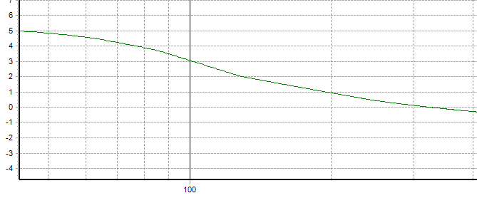

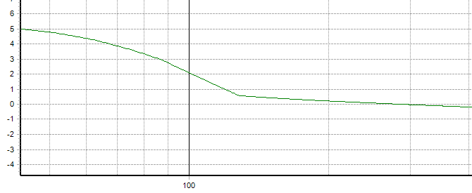

    I oppsettet mitt har overgangen til bassen, eller retter sagt hyllens utseende mellom 40 og 400 Hz en ganske stor påvirkning av opplevd lyd.
    Hvordan få den perfekte balanse der? Jeg finner den ikke helt, og kanskje er det på grunn av mine OB i området.
    Her er to med forskjellige goder, og det er den øverste som er brukt en lang periode nå. Den nederst er mekket av nysgjerrighet etter siste besøk - Ganske betydelig mer smekk i den øvre bassen.

    For meg ser den nederste mer riktig ut.
    For mye "knekk", så mister man også en del av energien der. Spesielt det som er midt i knekken.
    ...trur eg.
    Husker ikke åssen min target ser ut nå. Har ikke rørt AL på måneder.

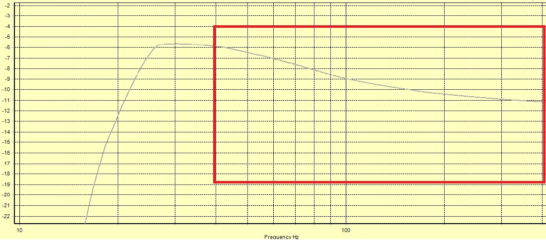

    Blei litt nysgjerrig, så jeg tusla ned i hula å titta litt på PC'n.
    Min target følger jo avrullingen i bassen så responsen på venstre side må man bare se vekk i fra. 😝
    Det innafor rødt felt blir vel det samme som du viser over her.

    Det er ingen «fasit» på spørsmålet ditt hvis du lytter til musikk. Hvordan kan vi vite hva slags kurve musikken ble produsert etter i studio? Derfor vil man forgjeves lete etter «riktig» kurve, primært (nesten utelukkende?) i det bassområdet du nevnte.
    Det hadde vært mye enklere om alt var produsert etter en linjalrett, vannrett kurve (i alle fall fra 300-500 Hz og nedover) samtidig som konsumentene brukte DSP for å få ned den ekstra romforskyldte energien som forplanter seg i de nedre oktavene...

    Det er klart det blir mer smekk i bassen med den nederste kurven. Den smekken har senter 100-300 Hz eller deromkring.

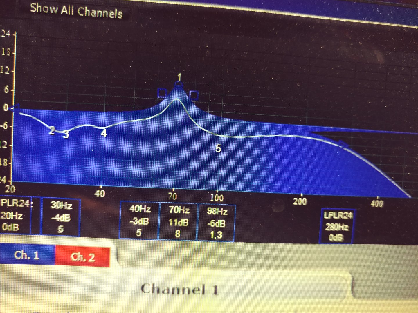

    Burde ligge min bas indstilling op. Man kan roligt sige det er noget anderledes :rolleyes::cool::)
    L
    Lassencad
    Kræver man tænder Pc . Åbner programmet tager et foto og ligger det op. Det er bare op ad bakke :)
    L
    Lassencad
    Det meste at det du ser er jeg kommet frem til ved at lytte. Men måtte erkende at der skulle en måling til . Ved denne måling fik jeg bekræftet at der var en del udfasninger .
    Så eks den hævning der er + 11dB er målt til ca - 11dB. Osv (Nok fordi de står så tæt)
    Alle de målinger der blev lavet fik jeg efterfølgende en mappe med alt der blev målt. Men kan ikke åbne dem.
    Men jeg kan dog sige at trods min stue kun er 25 Kvm oplever jeg en bas med et drive og respons der hurtig stort set ingen unoder i lytte position .
    Giver det mening The Shy

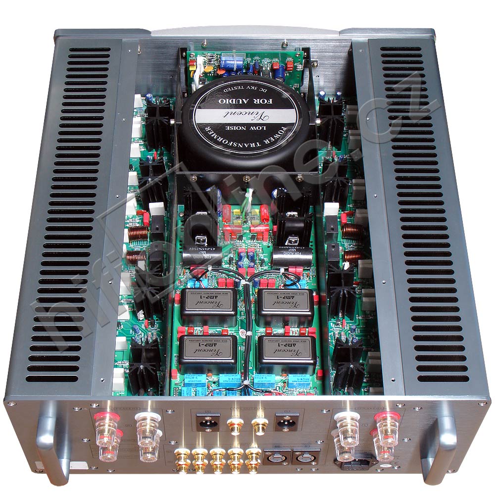

    Mod hvilken klasse A?

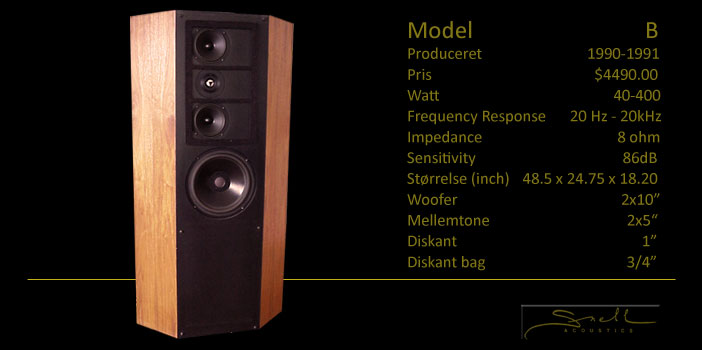

    Da jeg læste dette (se foto) måtte jeg bare give denne forstærker en lyt. Derefter var den købt. Varm behagelig lyd til mine Snell Type B. Nok den bedste forstærker jeg har haft ... til prisen.
    At den kunne/burde arbejde med en 16A sikring gav mig troen på den ville kunne trække hvad som helst .)
