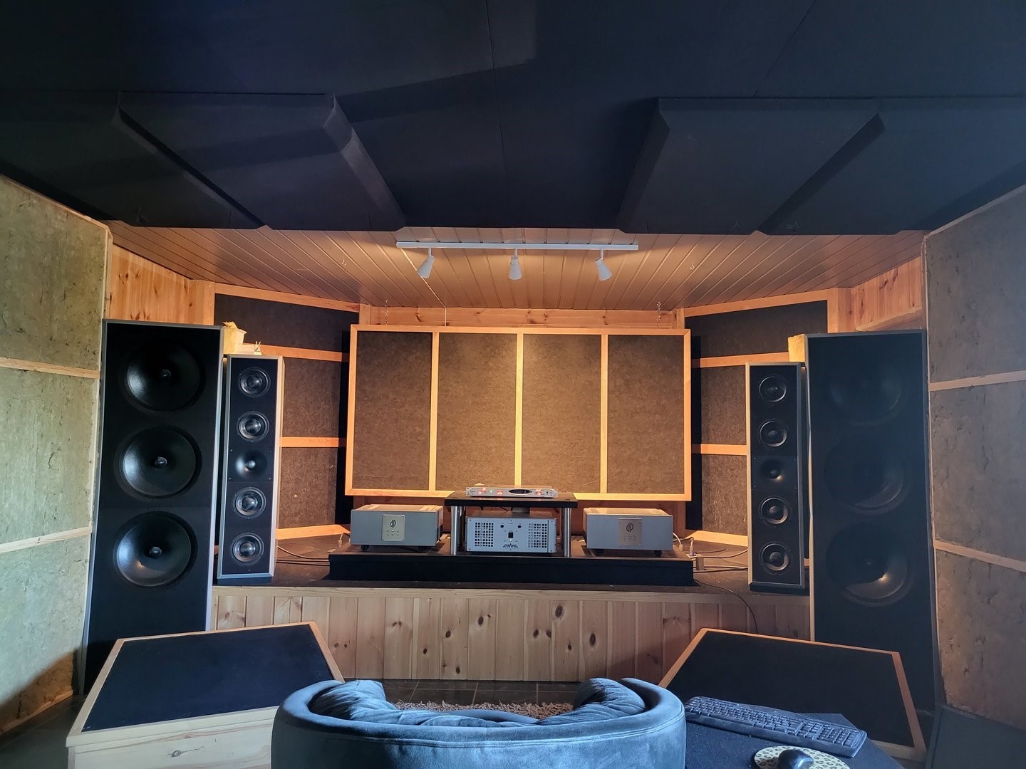

    Kanskje Rockfon ikke er så shitty som visse akustikksnobber påstår? :unsure:
    Rockfon er bra det, men denne refleksjonen kommer av rammeverket på den nye himlingen min. Var litt klar over at det skulle bli et problem, men hele tiden har jeg hatt plan om å sette mine nye akustikkplater under der igjen. Har jo tross alt betalt 10 kkr for de ;)
    Jeg miste ikke noe trivsel av den grunn. Det ser nå ut som et lydrom så et par-tre plater i førsterefleksjon ser bare kult ut. Til sammen vil det jo bygge bare 10 cm

    Hos meg vil det estetiske bli til det bedre, så da kan det forsvare jobben alene. Hvis lyden og det målemessige står på stede hvil her, bør jo det tas i betraktning hos deg, der det estetiske allerede er på plass.

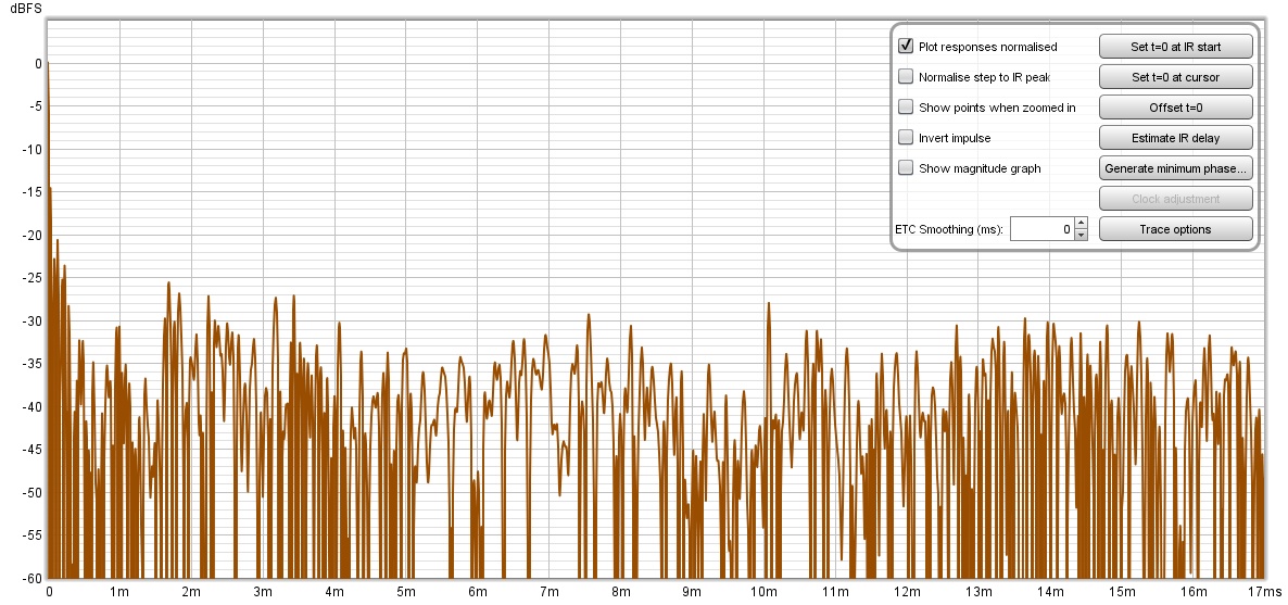

    Hvor i frekvensområde er de to peakene i ETC dukker opp da?
    ... kanskje dem forsvinner når doble m74-b er på plass? :unsure:
    Forøvrig så skjønner jeg ikke bæra av ETC.
    Kunne vært interessant om du og Roald kunne tatt en tur hit med laptop og REW når jeg mener mitt er skrudd til ...på øret.

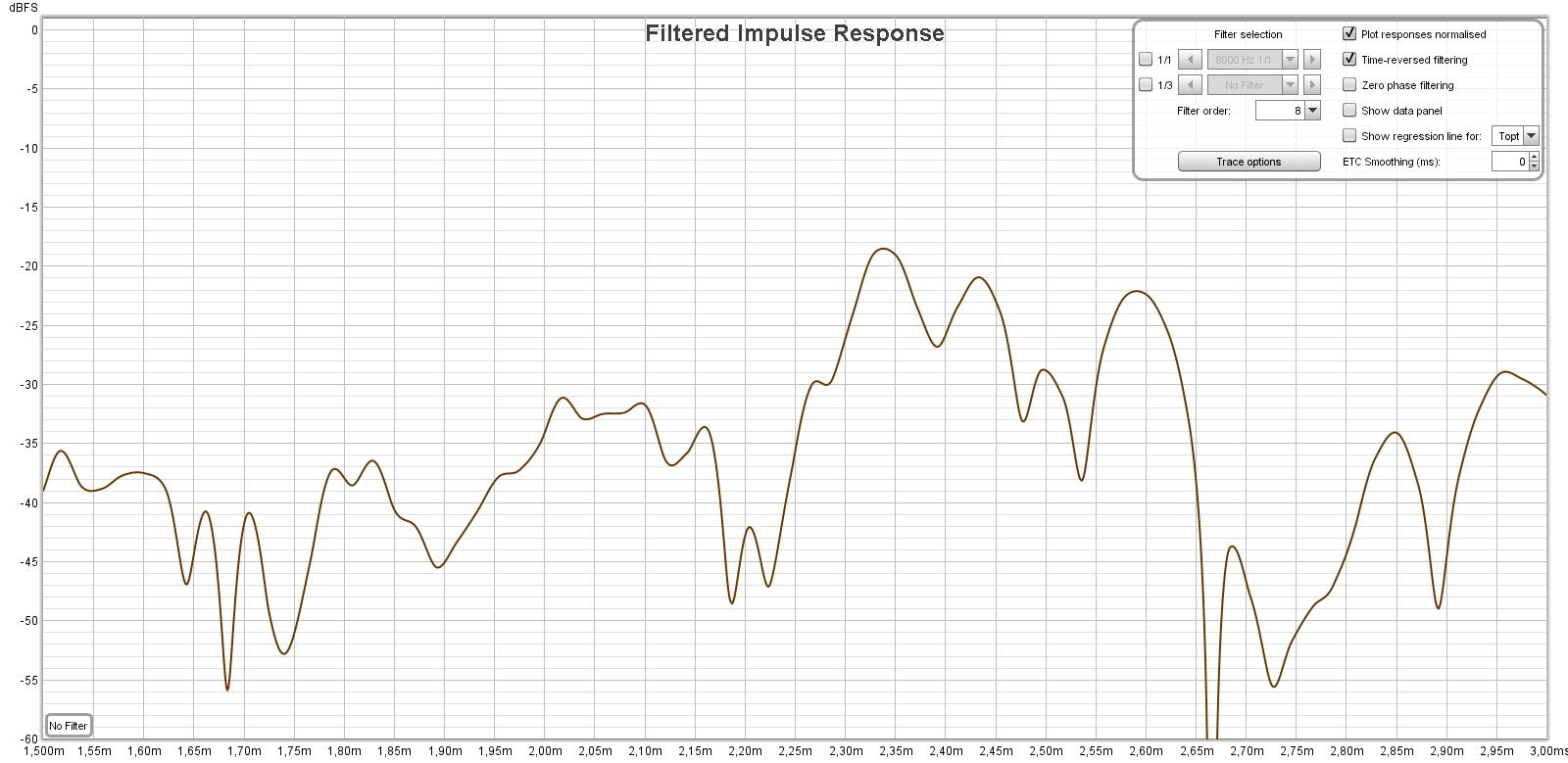

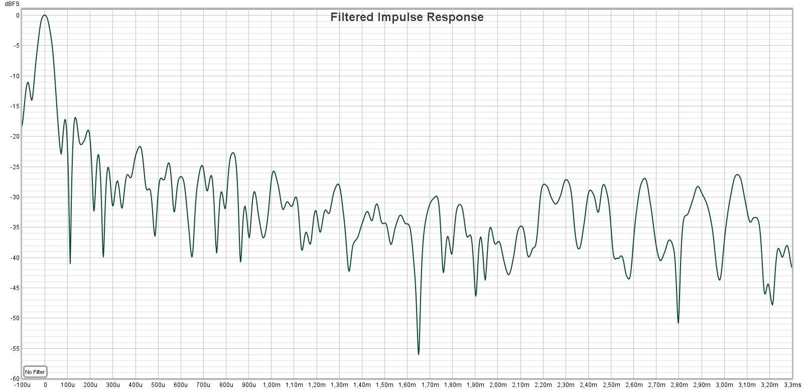

    Har egentlig bare et området som er fremtredende og det er den takrefleksjonen. Her er en ETC måling før og en etter de siste platene. Den før består av flere og er bredere, den som er målt nå er mye smalere og egentlig bare synlig uten filtring og på filtrering 8khz, ved 4 khz er den helt borte.
    Ikke rart de akustikkplatene bare dokumenterer opp til 5 khz.
    Men så var den men'en lengre opp da? Jeg kan ikke leksa når det kommer til psykoakustikk Er det veldig forringende på lyden at det reflekteres noe fra taket så høyt i frekvens? Trompetnerd, har du noen formening?
    Setter meg ned å lytter litt i kveld så får jeg svar på om det plager meg. Blir en utfordring det da jeg vet den er der - he he

    Vi lokaliserer ikke eller er spesielt sensitive ved tid eller retning når det kommer til lyd på 8Khz, men ved nivå (i teorien). Derfor ville jeg tenkt før jeg hadde hørt at hos vanlige folk vil det være problemfritt, men hos deg ville jeg ikke latt det gå.

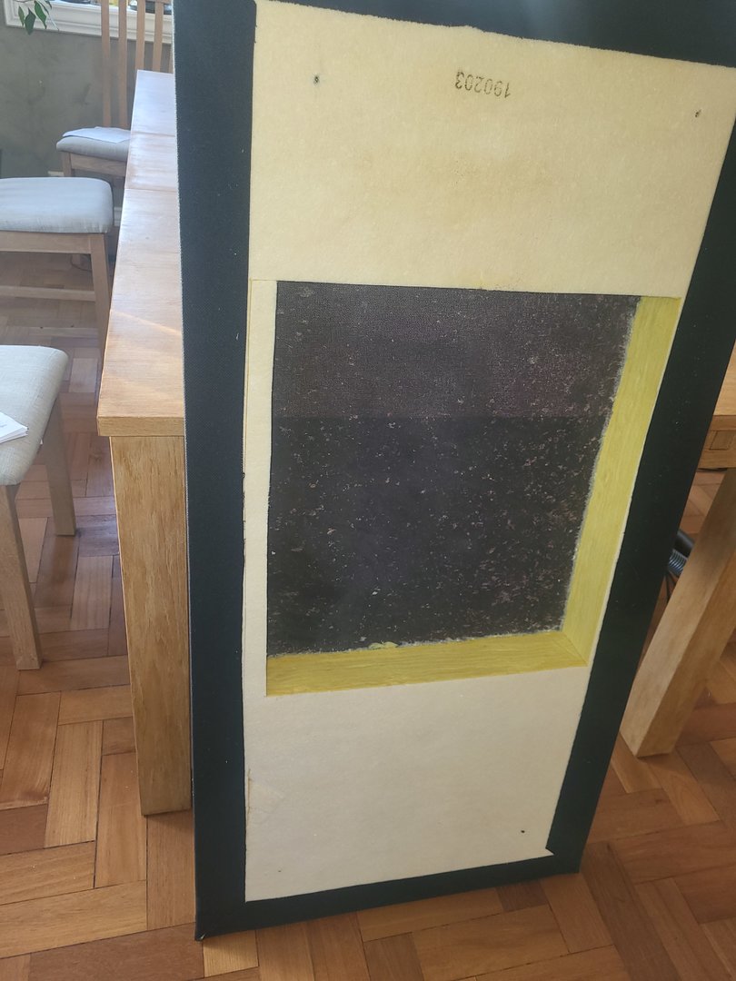

    Baksiden på disse platene er har en ganske glatt glassfiber aktig overflate som kanskje også ligger mot filten på motsatt side. Vil stroppe opp en 10 cm rockwool plate under for måling..
    Er peaken da uforandret blir det å klø seg litt i hode.

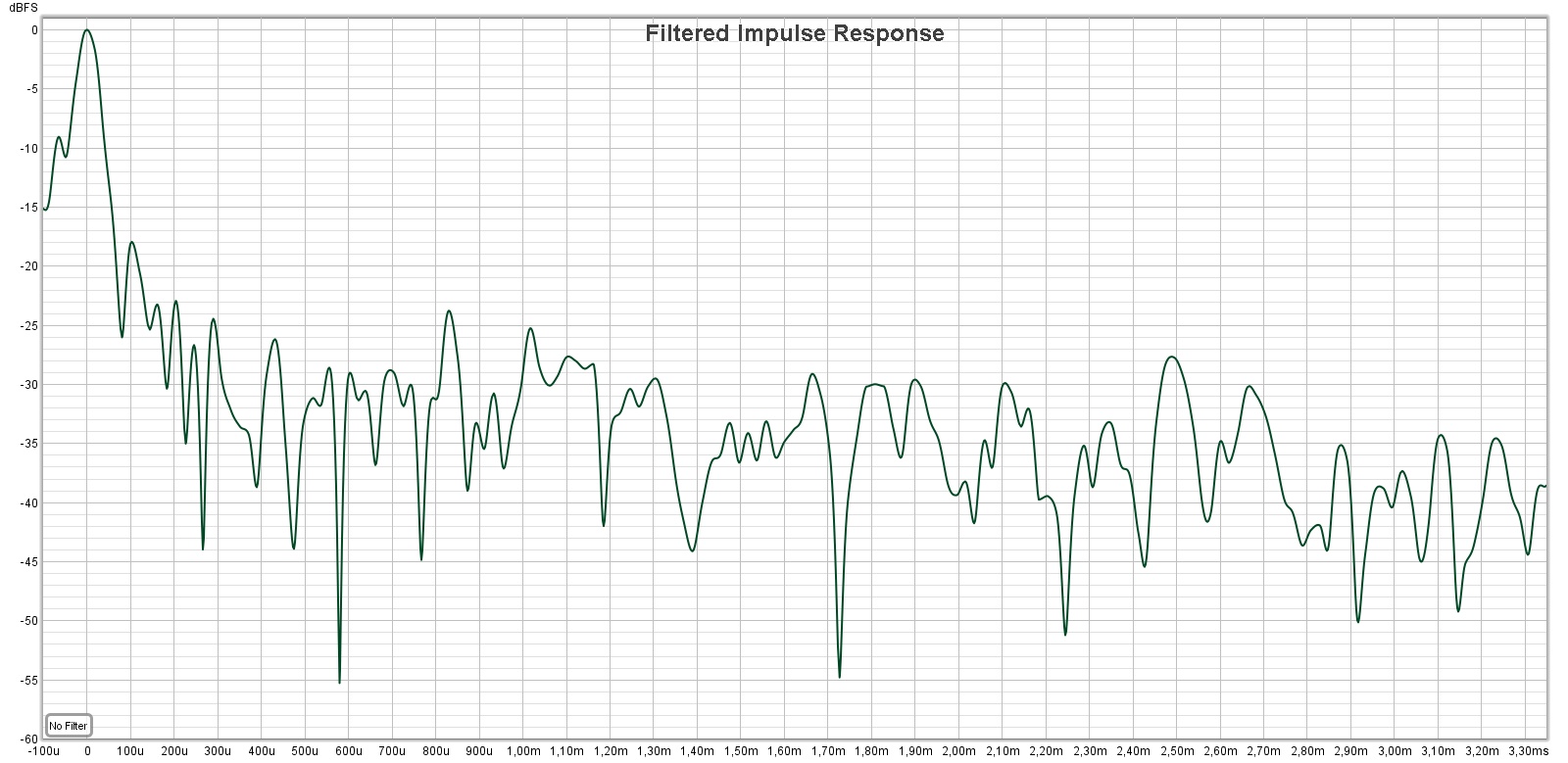

    Her har jeg to målinger En med den den nye akustikkplaten og en med en rockfon 100mm stroppet under for anledning.
    Gjett hvem som er hvem. Førsterefleksjon fra himling kommer rundt 2,15 ms

    Deilig å kunne konstatere ting på egenhånd. Her kommer alt ut uten filter. Sånn er det gjerne ikke med de som selger varene.
    Utseende er sånn jeg vil ha det, og den ene platen som har førsterefleksjonspunkt midt på, tas ned og modifiseres. Skjærer ut et midtstykke fra baksiden, vet ikke hvor stort ennå, den må jo fortsatt henge sammen. Så erstatter jeg det området med vanlig 10 cm rockwool - det demper hundre prosent i hele diskantområdet.

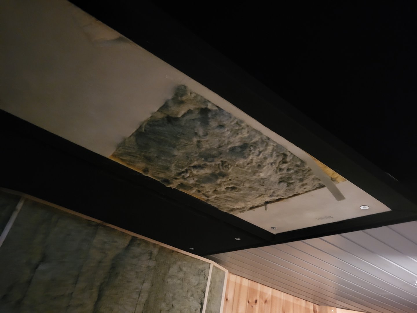

    Har moddet en plate og fylt dette med rockwool der førsterefleksjon treffer. Hjalp ikke en dri???
    Siden jeg har full kontroll på hvor det reflekterende punktet er, måtte jeg jo bare prøve å snu platen . Da forsvant refleksjonen helt
    Min foreløpig konklusjon blir at det tettvevde stoffet faktisk reflekterer diskant.

    Platen montert som vanlig med hulrom fylt med rockwool har tilnærmet samme respons bilde to i innlegg 10940
    Nå jeg snudde den ble det slik. Ekstremt bra rundt 2,1 ms

    Jeg nevnte det for min kone at jeg ikke helt skjønte hvorfor det ikke ble bedre og sa jeg var skeptisk til det stoffet som de er kledd med. Kan du ikke bare snu den for å finne ut av det, smalt det fra min kone. Mer hjelp i henne enn hele sentralen til sammen :)

    Defintivet reflekterer stoff. Laget rammer som funket fint og flott til det kom stoff på.
    Kjøpte derfor rpg som hadde «super» stoff og diskanten skulle går rett gjennom. Aldri blitt så lurt innen et hifi produkt noen gang.

    Kutter opp stoffet og isolasjon på de to, fyller med rockwool og trekker med noe nytt stoff som er transparent.
    Sikker gode disse absorberende platene og egentlig helt greit at de sender diskant videre rundt i rommet, men akkurat i denne førsterefleksjonen blir de optimalisert for den jobben.
