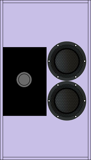

    Da blir en over og en under waveguiden. Ser bedre ut også. D'Appolito-konfigurasjon krever jo deling nede under 1000 Hz et sted mener jeg.

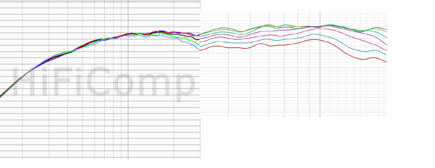

    Fra Hificompass sin måling av Bliesma M74B-6:
    Fra Hificompass sin måling av TSCM634 (de har målt den versjonen du har fra før også, men de hadde ikke målt den off axis.):
    Det er helt klart roligere spredningsmønster på Bliesma, så de burde bli vel så enkle å tune inn.
    Det hadde vært fett å se hva man kan få til med en diger waveguide på en sånn Bliesma-sak, men jeg har stor forståelse for om det ikke blir hos deg.

    Og her er waveguide målt fra 0 til 60 grader. Daværende deling var 2.5kHz
    Bølgelederen er limt ?
    synes de målinger du viser er utrolig bra , du har full pupp på 1000 hz, med den smale baffle, for å unngå diffraksjoner max baffle bredde + 1/3 av element bredde,
    hvor bred er leder 8´?
    hadde gått for bredde som bølgeleder tillater, midt senter montert diskant, med max avrundede side kanter
    det å dra beryllium lengst mulig ned i frekvens er slettes ikke sikkert låter best, tipper slutt resultat ender med at du deler disse over 1200 hz, beryllium er fremover, ´tynt´, ´lyst´ og kaldt, som du vet, en deling 1 -1/2 oktav under 34 domer
    bare noen tanker her, er utrolig spent på hvordan det hele ender:)
    synes de målinger du viser er utrolig bra , du har full pupp på 1000 hz, med den smale baffle, for å unngå mest mulig.diffraksjoner max baffle bredde 1/3 av element bredde,
    hvor brede er bølgeleder , 8´?
    det å dra beryllium lengst mulig ned i frekvens er slettes ikke sikkert låter best, tipper slutt resultat ender med at du deler disse over 1200 hz, beryllium er fremover, ´tynt´, ´lyst´ og kaldt, som du vet, en deling 1 -1/2 oktav under med de store domer, kontra 34 vil uansett åpenheten i hele stacket.
    Blir nok ikke noe ekte D'Appolito-konfigurasjon her. Deling mellom mellomtone og diskant rundt 3kHz

    Ser ikke det jævlig bra ut da, event enda høyere deling
    har levd med 34B 3/4 år, startet på 2000 Hz, er nå oppe i 3600 hz:)

    Men hvordan blir det i virkeligheten. Mer klipp og lim :D Ca 3.2kHz. Markert 10 db på de to forskjellige vinduene.
