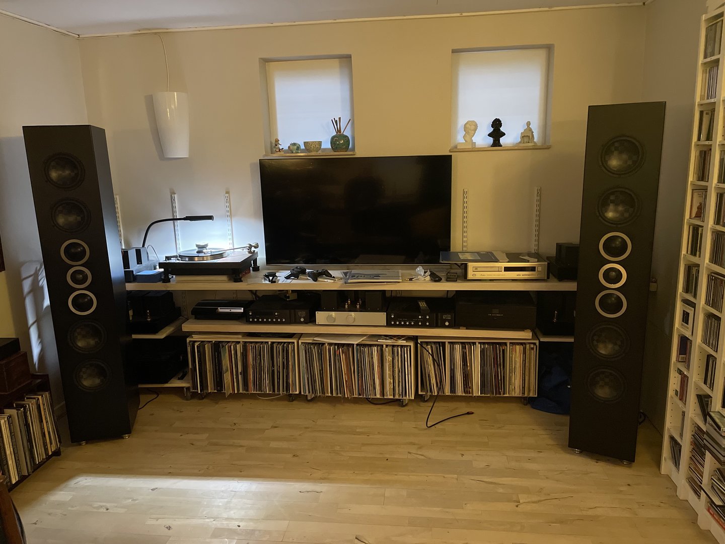

    Lurer litt på hvordan jeg skal bruke disse mellomtonene i forhold til at de komme to og to matchet? Med et par sier det seg selv, men med to par tenker jeg kanskje å bruke de som er matchet på den ene siden?
    Og det andre jeg lurer på er om det plastdekselet bak er 100% lydtett?

    Det er jo matchede par, første par øverst på hver side - andre par nederste på hver side ?
    Har jo mulighet for å sjekke med egne målinger du da.
    Ville forundre meg om ikke bakdeksler er tette, de er vel beregnet for montering uten egne kabinetter i basskabinetter ?

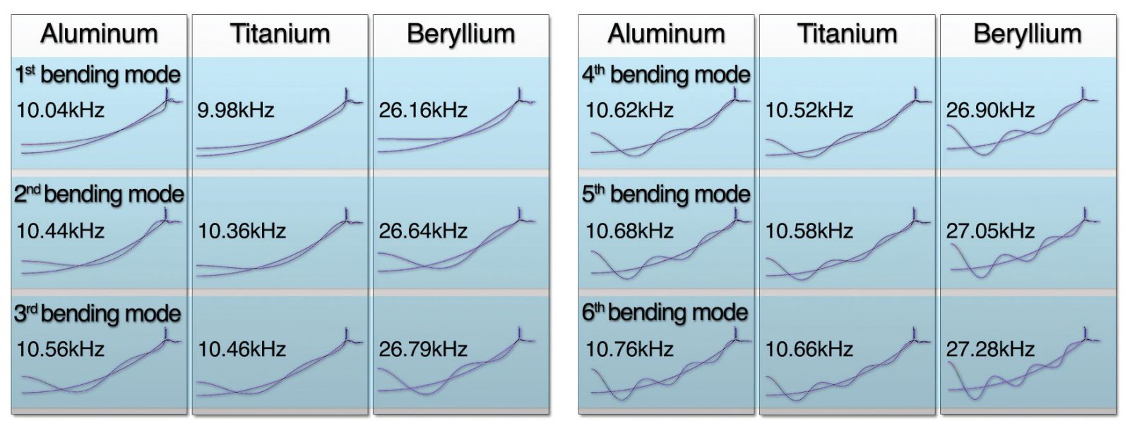

    Du er akkurat inne på det som er den lille bekymringen min. De kaller bruksområdet fs til 8 kHz. Fs er 440Hz . Det vil si at 880 til 4 kHz er det optimale, og det semmer bra av hva jeg kan lese av på elementets forvrengning..
    Må nok lure meg noe nedover, noe som ikke skal være noe som helst problem etter konstruktørens utsagn. Stoler ikke alltid på de heller, hehe. Her må det prøves
    Dansken som var på visitt her mente 400 Hz og 6 db filter gikk greit. Ennå en av våre danske venner som avviker fra mine oppsummeringer.

    6 dB er farlig. Dette er Beryllium, stivt som bukkekødder og tilsvarende sprøtt. 6 dB/400 er drøyt - da er du altså bare 6 ned ved 200, et område som inneholder ganske mye energi og det går mere effekt der (Watt) en mange er klar over. 12 dB ned ved 100 - der er det mengder av trommesmekk og transiente bassgreier, og selv mine relativt stive 2 x 12" TAD (12 dB/180 Hz) rører på seg ved anstendig lydnivå som jeg ved en ren inkurie vet at du liker deg på.
    Personlig ville jeg aldri turt å gå for 400/6dB. Vi snakker domer med relativt lite areal og det er grenser for slaglengde. Husk du har veldig god demping i rommet også.

    Og ikke å forglemme headroom, til vanlig hifi hvor det som skjer UNDER nevnte 400 Hz også er ganske begrenset hva nivå gjelder så er det muligens ok. Men til store fullrange systemer med realistiske lydnivå og kompetent bassbestykning så er det snakk om a different ballgame. Og headroom betyr alt for realismen.
