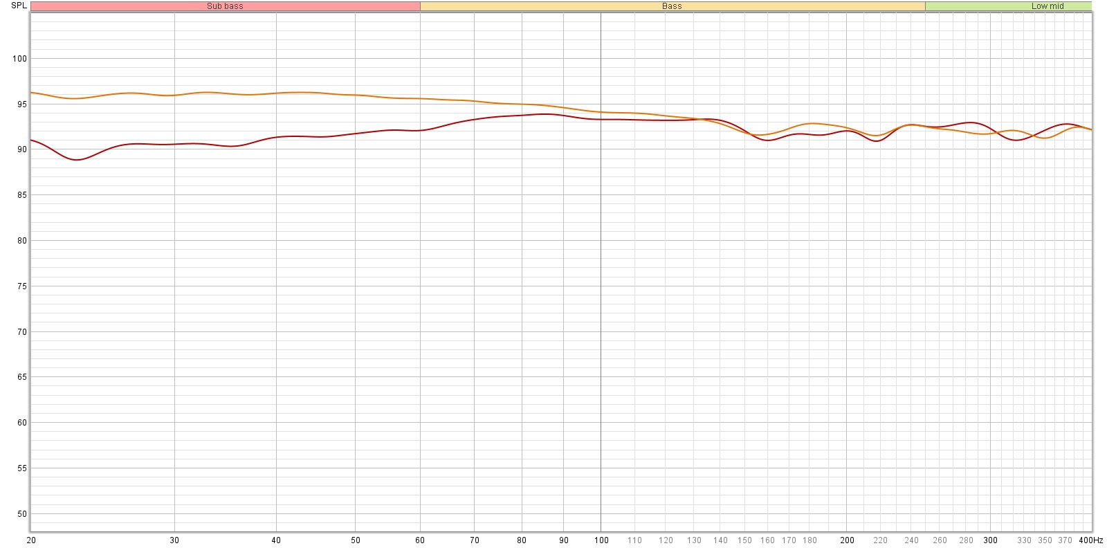

    Ellers savner jeg den siste kanalen i bassen . Hører fortsatt en del musikk men utenfor lytteposisjonen litt bak. Litt bass der
    Tok en måling bare for å se forskjellen fra når anlegget var friskmeldt. Var som jeg trodde, ca 6 db for lite. Vis vedlegget 890890

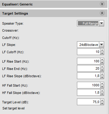

    Har du laget txt fil av din House curve i REW, og kan du i så fall tenke deg å dele denne? Har inntrykk av at du er opptatt av nøytralitet og jevn energibalanse, uten å miste drivet i musikken. Jeg begynner å nærme meg fasen der rom og anlegg er på stell og personlige preferanser skal tunes inn, men frekvensbalanse er en liten jungel i seg selv når en har begrenset lytteerfaring..
    Mange av de kjente (Harman, Toole osv.) virker å ha mye fall i toppen, antar at det er fordi de er myntet på rom uten noe særlig akustikktiltak. Ikke at rommene våre er sammenlignbare, men det hadde vært veldig interessant å kopiere din target..:)

    The Shy,
    Ja, det var det da. Hvordan lager man en txt fil?
    Det enkleste er kanskje å gå i EQ vinduet å lage en target som følger måleresultatet ditt, for så å legge ut en skjermdump av instillingene.
    Kult om du gidder!

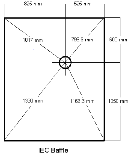

    Jeg snakker om den baffelen du har diskant og 4 mellomtoner i i dag.
    Jeg husker ikke hvor mye vi snakket om det tidligere, men du har jo U-bafler på mellomtonene (Morelene) så vidt jeg husker, og det gir en kardioideeffekt. Men denne effekten har en dipolpeak som en vanlig dipol, og over denne igjen blir det veldig rotete spredningsmønster. En driver har også et begrenset område der den kontrollerer spredningen tilsvarende på grunn av sin størrelse.
    Disse to områdene kan man "sy sammen", og da er man avhengig av at selve baffelen er såpass liten at den ikke er stort mer enn bare selve driveren. Sjekk mellomtonen på Sigberg sin Manta, eller de midterste mellomtonene på "Moelva". En tilsvarende løsning hos deg ville nok fungert veldig bra.
    En slik løsning kan fungere bra over 2-3 oktaver, i tillegg til området over dipolpeaken. Hvis jeg husker rett deler du en plass rundt 2k til diskanten, og du får neppe selve kardioideeffekten før ved 1000-1500Hz.
    I høyden ville jeg droppet hele effekten, og bare laget den tilstrekkelig høy til at dette ikke er noe tema i arbeidsområdet.
    Så hvis det var jeg som skulle bygge dette og prøve å få maksimalt ut av det ville jeg laget en baffel som er stor nok til diskantens waveguide, også lage en liten spalte på hver side av hver mellomtone, samt noen spalter på sidene, og dempet dette med relativt tykk filt på innsiden. Alternativt, hvis du kjører høyere deling til diskanten og dropper waveguiden på den kan du kjøre relativt stort overlapp mot mellomtonene, ganske høy deling og oppnå veldig jevn frekvensrespons og spredning både vertikalt og spesielt horisontalt.
    Får renske opp i noen misforståelser. Morellene har alltid hatt lukkede kamre. Bliesma diskanten i waveguide er aldri delt lavere enn 2.5kHz På slutten var delingen 3kHz. Var en liten periode på 4kHz noe Trompetnerden synes var best, men han fikk ikke snekkergubben til å bli enig. Nå kommer jeg til å lage en så liten sak som mulig med waveguiden i midten. Avstanden mellom mellomtonedomene blir da akkurat som på testbaffel. og høyden blir veldig lik det flate midtpartiet på middbass.
    Tenkte også at det kanskje var lurt å møte denne mellomtone/diskant saken med bare den midterste 15"- deling 600-800Hz. De to andre kunne kanskje bare spilt opp til 250Hz. Ikke helt sikker på hvordan jeg løser det best.

    Jeg ser at den målingen jeg tok ruller litt raskere av enn den fra mellomtonens målebrev.
    Hvordan måler bliesma et slikt element? Edit: fant info på måling , men hva iec baffle?
    Er jo også litt tassen den mokkupen jeg lagde, selv om den sikkert får litt støtte fra det den stå inntil.
    Kanskje jeg lager den neste testbaffel litt større en planlagt i forsøk på å presse baffelstep lengre ned? Eller, det er kanskje ikke slik det funker.
    Avstanden mellom mellomtonene prøver jeg å holde så liten som mulig.

    Stemmer det ja, driveren offset vertikalt og horisontalt så man slipper å få diffraksjon fra topp og bunn, eller begge sider, som sammenfaller med hverandre. Det vanligste er å bruke enten denne metoden eller såkalt uendelig baffel, som altså er en baffel som er noen bølgelengder stor i området driveren måles. Hos Seas pleier de for eksempel å måle i IEC-baffel og klippe inn simulert respons nedover siden den er vel så informativ.
    Snickers-is
    05.02.2004
    18.490
    16.974
    Ja, den vil få støtte av kassa som står ved siden av ja.
    Det er riktig tenkt ift baffelstep ja. I tillegg til selve step, som følger av fysisk størrelse, kommer diffraksjonene, som er en slags refleksjon fra kanten på baffelen.
    Hvis du øker bredden vil du flytte step nedover. Hvis du øker høyden vil du gjøre step mykere siden du da slipper å få step både over/under og på sidene samtidig.
    Så hvis du har vesentlig større avstand fra toppen av øver driver til toppen av baffel, og fra bunnen av nedre driver til bunnen av baffel, enn du har fra sidene av driverne og ut til sidekanten, så lager du deg et enklest mulig utgangspunkt mht step.
    Du kan også optimalisere for diffraksjoner ved å gjøre avstand fra driver til kant av baffel ulik. For eksempel at avstand over øvre driver og under nedre driver er ulik, og at driverne også sideveis sitter litt til siden ift senter.
    Her er et enkelt lite program der du kan simulere effekten av driverplassering i baffel:
    Det er lurt.
