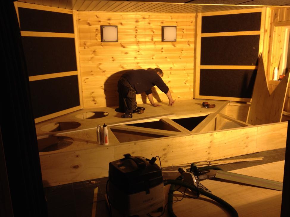

    Dette har skjedd i dag
    Vis vedlegget 294735
    Dette blir voldsomt, håper du har en god plan på å feste hele sulamitten til gulvet, en del masse på 8 x 24 membran, etter hva jeg har forstått er du i bransjen så da veit du vel råd.
    Mine 21" ble solgt , hadde nok litt for små kabinetter der. Lykke til !
    8x12_TOM
    Det får bli et bilde i dag også:)
    Er ferdig med to lag på "gulvet", boltet fast 24 avstivninger til betonggulvet, boret alle skruehullene til elementene og dratt til islagsmutterne på baksiden. Det er ikke lenge til det er litt lyd her nå, men orker ikke mer i dag.

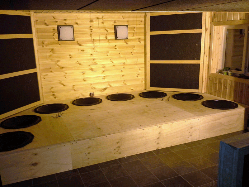

    He-he, vi får vel tro det blir stående. Tror også det sjelden vil blir brukt full kapasitet på denne subben.
    Hovedhøyttaler blir litt nærmere - tror jeg. De skal stå oppe på scenen på et vis

    Hva slags forsterkere/effekt skulle du bruke her?

    Har ikke Baldrick annonse på noen ekstremt ville plateforsterkere som kunne gjort denne biffen med glans nå, mon tro? De har integrert IIR-basert DSP.
    Hvilke Hypex og hvordan skal du koble og styre dette? Parallell, serie, individuelle, hva med DSP-kanaler? Hvor går veien?
    8x12_TOM
    Se post 2039

    Gi dem noen timer med 5hz på moderat nivå slik at de vandrer omtrent til x-max. Da får du strekt oppheng og spider slik at TS parameterne relatert til dette faller på plass på en effektiv måte.
    Gratulerer med nytt bass system!
    8x12_TOM
    Takk for det, og tipset for innkjøring, Burde kanskje gjort dette med elementet i friluft
    8x12_TOM
    Kom til å tenke på at hvis dette skaper for mye vibrasjoner i heimen, kan det jo kjøres høyre/venstre med motsatt fase. Men det å kjøre sinus på tett oppunder x-max i flere timer blir ganske tøft for forsterkeren - det er snakk om 300watt kontinuerlig

    Hvordan gjør man dette?
    Flageborg
    04.02.2005
    6.902
    3.384
    Noen timer med 10Hz funker greit også....det er enkelt å laste ned fra denne siden...

    Koble inn en tonegenerator eller ennå enklere, bruke REW, ellers som Flageborg sier - laste ned egnede sinustoner.
    Ja motfase vil kanselere betydelig mengder energi.
    Bra du tenker selv 8x12Tom, 300W kontinuerlig kan være problematisk for forsterkeren, så ikke gjør det.
    I friluft så kreves det veldig lite energi for å bevege driverne til x-max så det hadde vært mer skånsomt ja.
    Tipsene om inspilling er ofte ganske overdrevne mener jeg, men slike drivere får ofte ganske betydelige lavere egenressonans etter litt innkjøring.
    8x12_TOM
    I friluft trengs det ca 75 watt for å nå x-max, så det er vel tingen hvis det skal fås litt fortgang på det.

    Hmm, okey. Høres mye ut. Det er ved 5hz?
    Det går seg til etterhvert uansett! Blir gøy å høre om førsteinntrykket ditt :)
    T
    Tittentei
    Han må vel ikke helt opp på xmax heller. Det går jo ann å ligge litt under og redusere effektbruken en god del. Vil tro at oppheng og spider mykes godt opp selv om man ikke tangerer xmax, i såfall kunne man jo argumentere for at det ville være bedre å sikte mot xmech?
    D
    Dåbbel J
    Da er de bare og bære det ut terrassen T, DA blir nok naboene nøyd :cool:
    Bx
    04.08.2005
    9.232
    4.649
    Hvis elementene deler samme hulrom, så blir halvparten i motfase omtrent som friluft...
    S
    Syncrolux
    1 minutt med 20 Hz på Xmax skulle være mer enn nok for at T/S-parametrene faller på plass.
    Standard "pre-conditioning" før man måler drivere hos Seas er 1 min med 20 Hz etter det jeg har fått vite. Etter dette endrer ikke T/S-parametrene seg i vesentlig grad.
