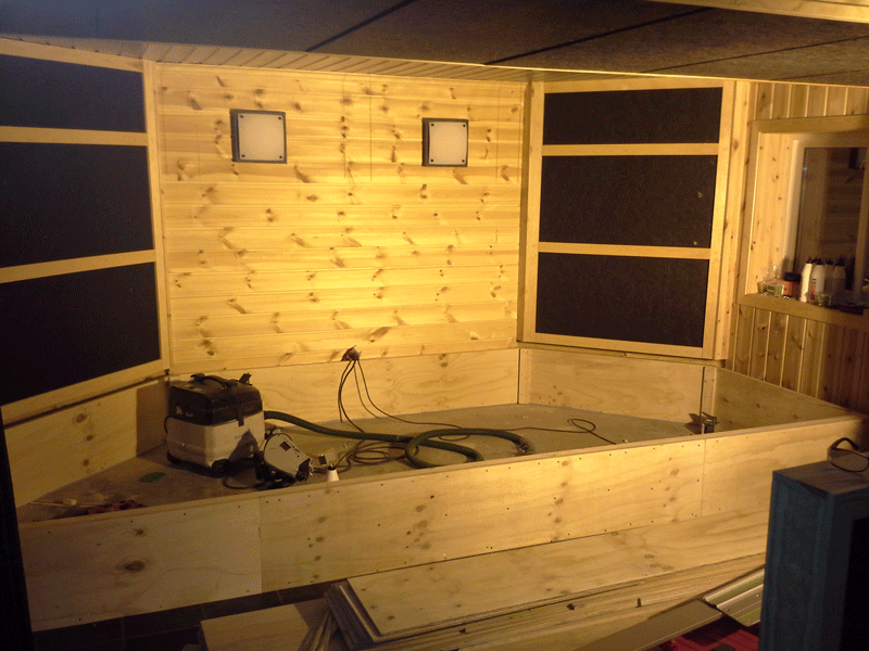

    Dette har skjedd i dag
    Espen L
    03.03.2010
    4.139
    11.642
    Skien
    Gratulerer med mega basser ! jeg husker mine pd2150 og hvor enorme jeg syntes de var og vekta var kun 32 kg. Du skjønner liksom ikke helt hvor stort og uhåndterlig dette er før du har begynt å bakse med dette - 24" er digert. Husker et av problemene var da jeg hadde frest kant til forsenkning av mine 21" og jeg skulle legge de nedi hullet sitt, plutselig forsvinner kanten du holder i nedi og 32 kg i fingertuppene ( ihvertfall mine ) var håpløst, brukte tilslutt 8 mm maskinskruer som håndtak.
    Blir interessant og se hva du plukker som midbasser nå da
    mvh per morten
    Jo takk for det, og første inntrykket var bra. Hvor ble det av 21" dine.
    Må prøve sub-bassene litt før jeg finner midbasser.
    Vis vedlegget 294735
    Hehehe en kjekk liten bass kasse :)
    Mvh: Espen L

    Bra du holder tempoet oppe 8x12 Tom. Du har dårlg med tid, skal være ferdig til mandag.
    (har ikke du et veddemål på gang?)
    Mvh. B

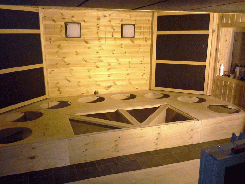

    Man får ikke helt inntrykk av størrelsen på bildene, før man ser sjefen sjøl stå i elementhullet og montere plater ;)
    Takk for at jeg fikk komme og sniktitte, dette blir gromt!
    Vis vedlegget 295132
    Viste dette bildet til fruen i huset å ga klar beskjed om at nå vil jeg ikke høre noe mer om at Q Suben er stor :) :)
    Mvh. B
    Alltid mer jobb enn en tror. Er nok ganske langt i løp av mandagen - vi for se:)

    Vis vedlegget 295123
    En liten avstiver mellom elementene (gulv-baffel) for good measure, og you're good to go til dybbasshimmelen.
    Nei det skal nok mer til :)
    Elementene ligger såpass nærme kanten rundt, så tre av skrue-festene trenger ikke mer avstivning. De tre andre får en avstivning hver seg+ en avstivning i hvert av de trekantede hullene foran . det skulle bli til sammen 28 avstivere
    57.741
    111.643
    Godt å se at du gikk for symmetrisk løsning med lik avstand fra elementene til bakvegg = lik drahjelp fra vegg. Hadde du løftet elementene opp i en 45 grader knevegg mellom gulv/bakvegg så kunne du lekt hornlading ;)
    RojohII
    11.02.2011
    4.427
    1.855
    Karmøy - Rogaland
    Og da er vi litt lenger.....gir meg for i dag
    Godt, og good to go :)
