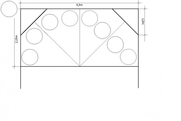

    Er snart i gang med å bygge scenen i rommet og lurer på om noen har en formening om hvilken av de to plasseringsmulighetene (høyre eller venstre)jeg har lagt ut her som er best. Har hørt at random plassering av subber skal være en bra ting, men er dette for liten avstand for at det har noen positiv virkning på en jevnere trykksetting av rommet.
    I begge tilfellene er det en avstandsforskjell på 1,4 meter på elementene som ligger lengst fra hverandre, sånn i forhold til lengde og bredde av rommet.

    Ser massivt ut på bildet! Når regner du med at bassene spiller, blir det lyd til jul?

    Jøsses! Trodde mine 21" var store, men disse tar kaka! Eller så lurer du oss med en Hobbit-tommestokk...

    Venstre side. Lik avstand fra ALLE elementene til vegger.
    Lik drahjelp for alle - et godt og sosilat prinsipp!

    Fine drivere 8x24_Tom, skjønner at vi har med en mann av tålmodighet å gjøre her, at du ikke har begynt enda er et under, haha.
    Hvor høyt opp skal du dele dem maksimum? Teorien sier jo at man skal innenfor 1/4 bølgelengde av den øverste frekvensen for at de skal koble akustisk. Regner med at dette gjelder punktvis mellom de akustiske senterne for hver driver.
    Så er spørsmålet om akustisk kobling av driverne vil gi noe utbytte i form av utgjevning av romnoder, eller om utgjevning av noder fordrer tilfeldig plassering?

    Hvor høyt jeg kan del de blir jeg nok mer klok på nå jeg har prøvd dem litt i rommet. Planen var rundt 60hz

    Det var den jeg falt mest for også. Gjør det også litt lettere å plassere andre ting

    Men for å få en pekepinn, så liker jeg å bruke denne kalkisen. 60 Hz har cirka 5,67m bølgelengde, så 1,41m er innenfor 1/4. ;D
    Det lover jo veldig bra. Hvis du deler høyere, så vil du ligge litt utenfor, og en del av avrullingen fra 60 Hz og opp vil jo selvsagt ligge utenfor.
    Vis vedlegget 294005
    Aner ikke. Litt spent på å se hvordan begge disse slår ut må jeg innrømme, men kjenner deg jo godt nok til å vite at du har en plan bak dette. 60hz er så dypt at det nærmest kun er lengderetningen som blir trigget så jeg heller mot den høyre skissen så utfasningene fra bakvegg blir jevnest mulig pga størst variasjon på avstanden mellom elementene til front og bakvegg, men tror vel egentlig at det går for det samme.

    Er vel ganske sikker på at jeg ikke gidder bygge scenen to ganger, så det faller helt sikkert ned på ett av forslagene før byggestart.
    Stor mulighet for at parvis høyre/venstre for hver sin DSP modul. Da kan vi leke litt vettu

    46
    hva med å legge inn 2-3mm tykk valset alu i diagonalen mot hjørnene
    Rune Skramstad var veldig hissig på at kurven og exiten i mine subhorn MÅTTE ha aluforsterkning, da jeg spurte om de ikke kunne lages i kurvet kryssfiner
    det hadde han prøvd og lyden ble ikke like tight pga at det ga etter..
    så fylle opp bak med expanderende skum
    bare en ide.....

    Er ikke helt med her nå? Dette er jo en lukket basskontruksjon men som jo også trenger gode avstivninger. Den diagonale skilleveggen mellom bassene vil jo ha nøyaktig samme påvirkning fra begge sider, siden dette blir symetrisk oppbygget, så den er vel den minst kritisk delen når det kommer til styrke. Hvis jeg begynner å leke litt med DSP stiller det seg litt anderledes.
