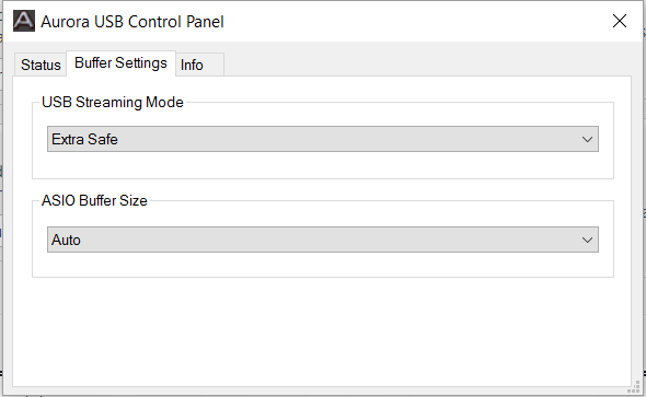

    Har satt denne på "Extra safe" i stede for "reliable" og da hakker det mye mindre. Er det noen som har noen fornening om hva problemet kan være da.
    Vis vedlegget 389678
    Jeg ser asio buffer size står på auto. Kanskje du kan forsøke å sette buffer size selv, og sette den ganske høyt og se om det hjelper?
    Jeg tror også det er en buffer size i JRiver. Hva står denne på?
    JRiver; tools/options/device settings.
    Buffering; Dra kula på streken mot venstre.
    Dette kan hjelpe om pc er av litt eldre dato eller har litt treg cpu. Eller er opptatt med flere oppgaver samtidig.
    I og med at du nå kjører ny win10 innstallasjon kan det kanskje være ting du ikke er klar over som kjører i bakrunnen.
    Det finnes en egen win10 tråd her på forumet hvor det står en del tips om hva du kan gjøre for å fjerne ting som kjører i bakrunnen mener jeg å huske.
    Som EHED skriver kan det kanskje funke med nedlasting av nye chipset drivere til hovedkort, men må innrømme jeg tviler litt.
    Det er også litt risikabelt. Om innstallering av hovedkort drivere feiler, har du i værste fall en pc som aldri vil funke igjen.
    Har vært på telefon med Morten og han foreslo det samme som deg når jeg spurte om det også kunne hjelpe på. Har gitt meg for i kveld og slått av alt nede i kjelleren, så buffer størrelsen i JRiver er jeg ikke sikker på. Men det hakker såpass lite at jeg i hvert fall fikk prøvd en annen kalibrering/target - små forandringer gjør stor forskjell på lyd. Synes det ble i tynneste laget med den nye targeten og bassen ble mindre sammenhengene

    Det gikk en oppdatering når jeg slo av maskinen i går uten at det hjalp, men med å sette Asio buffer size på nest høyeste, ble jeg kvitt all knitring og stopp
