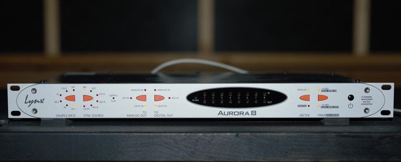

    Såvidt meg bekjent er det meget gode mikrofonforsterkere på disse lydkortene, så forstår ikke helt hvorfor man trenger ekstra mikrofonforsterker til dette?
    Har brukt det øverste kortet mye selv til kalibreringer. Overraskende hvor god lyd man kan få ut av en sånn liten dings :)

    Åja, tenkte du på RME Babyface? Den ser nesten helt lik ut. Den jeg viste bilde av er kun en kontroll dings til 8 kanals kortet under, ekstra utstyr. Jeg linket til denne pakka pga. Emokid etterlyste et interface med fysisk mastervolum man kan ha i lytteposisjon mens man ratter dsp med ALE nevroser.
    Her er RME Babyface, til forveksling lik;
    Bergfinn
    22.07.2013
    9.457
    13.982
    Her er mitt interface jeg bruker sammen med Audiolense. En uslåelig kombo på pris når det gjelder komplett dsp-pakke for DIY nybegynnere. Ca. 12.000,- pluss PC med JRiver.
    6 kanaler og god dsp gir rom for vellydende DIY kreasjoner fremover...
