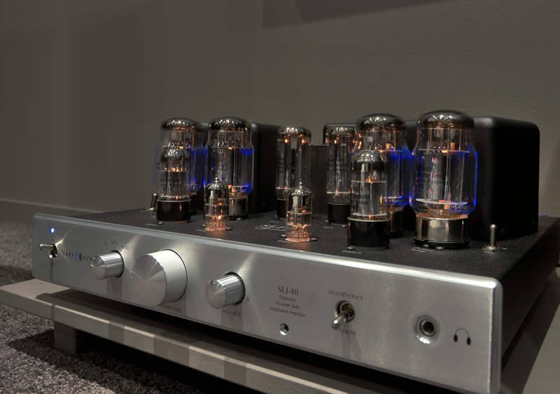

    Her er det kozings med Cary:
    Vis vedlegget 223719
    En meget lekker sak grandis!!!
