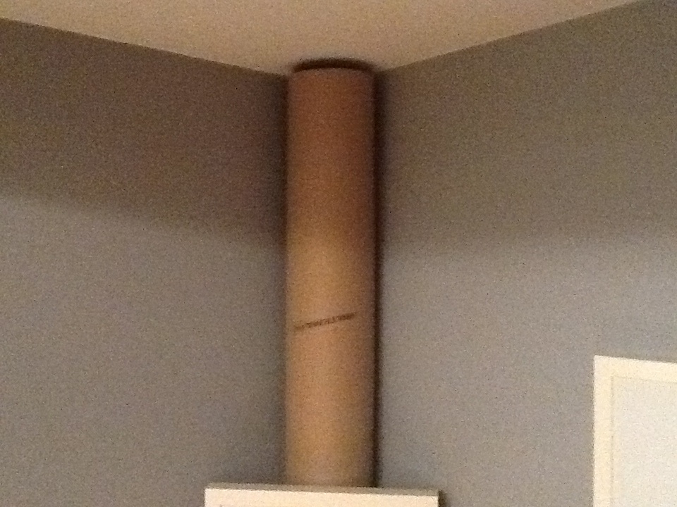

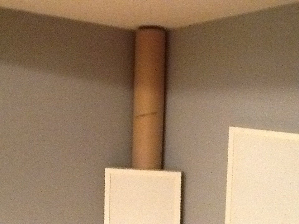

    Ser ut som ett veldig flott rom du har fått deg Steinar!
    Hva er kluet med rørene ? er det papp fylt med noe, kan du si litt om hva de er laget av og funksjonen virkemåte de skal ha ?

    Det er bassfeller! Tomme høye rør i 30cm diameter. Pønsker på noe lignende selv...

    Fanger en del bass.
    planen er å kjøpe Rockwool rørskåler.
    Roda laget noe slike for en god stund tilbake.
    min plan er at de skal nesten helt opp til taket.
    men de er ganske dyre når du skal opp i diameter.Men i forhold til ferdige er det ikke det da.

    Fanger en del bass.
    Fikk et tips ang dette å bruke støperør i hjørnene på pm. Om man fyller røret opp med glava så vil den dempe mye bredere, men ikke fullt så mange DB, Når røret er tomt, så tar den veldig godt på en smal frekvens. Og frekvensen bestemmes av størrelsen på tomrommet. Gjelder både med og uten fyllmasse.
    Blir morro å sette igang her. Må bare finne en dag dama gidder å kjøre for å få tak i rør....
