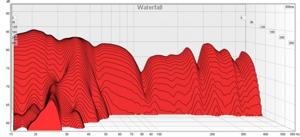

    Kanseleringen ved ca 280hz ser bedre ut.
    Den tar du nok med en akustikkplate også. Regner med subben er delt lenger ned enn det.... Mest sannsynlig så er det en refleksjon fra sideveggen som gjør det. Har du målt en og en HT og sett på IP eller ETC ?

    Det ble bedre, men er der fortsatt.
    Så att det var noen loddinger som ikke så bra ut, får ta det ved en passende anledning.

    Dette Osten. Ser virkelig bra ut! Hvordan ser ETC ut? Kan du måle høyre og venstre side for seg selv? Kanksje du kan få bort den lille dippen du har ved ca 260hz om den ene plata er på feil plass. Hvor langt unna står HT fa sideveggen nå?

    107cm til senter ht fra sidevegg, 157 fra bakveggen til front ht.

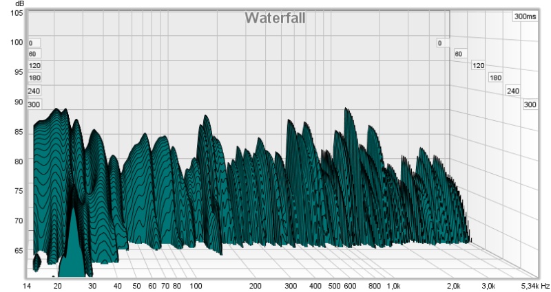

    Skal vi se, er dette målinger uten bordet.
    Du må måle venstre og høyre HT seperat. Da vil det være mye lettere å finne frem til refleksjonene. Har du en løs akustikkplate?
    Alt under 1ms er typisk refleksjon fra sofa. mellom 1-3ms er typisk fra gulvet. Men dette finner du lett frem til om du bruker vingemetoden.
    Du måler altså først en HT i rommet slik du har det,la oss si venstre.
    Så setter du en akustikkplate inntil venstre høyttaler på utsiden, slik at platen stikker en del fremfor høyttaler.
    Ta en ny måling.
    Da sammenligner du de to målingene og ser på forskjellen på de. Om en eller flere av toppene går ned så vet du at det er retningen den refleksjonen kommer fra. Så ta du platen som sto ved ht, ( vingen ) og flytter den rett ut til sideveggen. Mål på nytt og sammenlign med etc/impulse. Skjer det noe da? om så da vet du at der du satt platen inntil veggen. Der er en refleksjon. Om ikke så vet du det.
    Her kan du også bruke snortrikset, men den er ikke helt nøyaktig!
    Eller....
    Så flytter du platen, en platebredde langs sideveggen og repeterer. helt til du kommer bak til teppet ditt.
    Når du har tatt hele sideveggen så burde du ha fått noen post it lapper eller lignende hengende på veggen. Du markerer altså på veggen, hvor toppen av plata var når du hadde den inntil veggen. På den måten så vet du at plata dempa derifra og ned og der hadde du en refleksjon.
    SÅ legger du akustikkplata på toppen av ht. Måler og sammenligner. forhåpentligvis så skjer det ikke noe når du sammenligner med målingen som du tok aller først. Siden du har den øya i taket. om det skjer noe da så kan det være at du har bomma med øya.
    Slik fortstter du til du har satt plata på begge sider av den ene HT og på baksiden.
    Så gjør du det samme på høyre ht. Etterhvert så vil du lære deg rommet ditt og da går det raskt.
    Om du alikevel ikke skulle finne de punktene som stikker seg ut. Så kan det være fra bakveggen og det finner du ut ved å sette plata bak mikrofonen. Men det er ofte i området 12-15ms sida vi har ca samme størrelsen på rommet og vi sitter med omtrent samme avstand fra veggen.
    Dette er den grundige let og finn metoden. Den virker for å se det slik. Her er det også mye tid å spare om man er to pers.
    Om du ikke forstå dette, så slår du på tråden. Dette er altså vingemetoden.

    Når du ser på impulse responsen din så må du se på de første 20ms. Grafen din viser "bare" de første 8ms.
    Måler du en ht om gangen nå?
    Når du treffer med platen så ramler toppen ganske mye. Det er veldig tydelig
