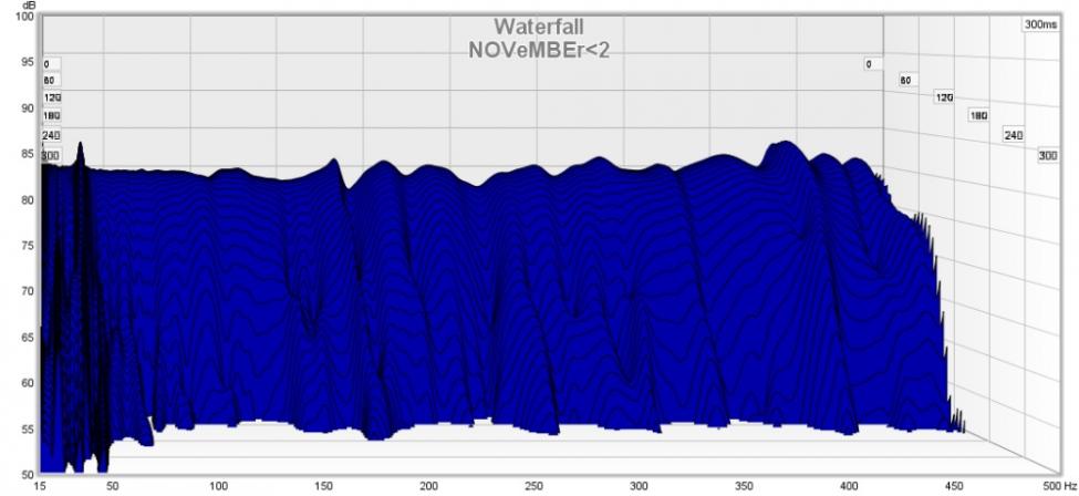

    Har for liten tid, så jeg blir litt rusten for hver gang jeg bruker REW.
