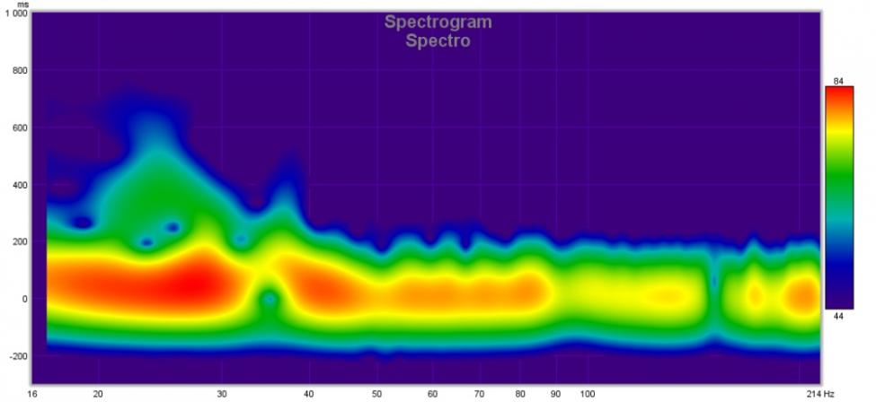

    Vis vedlegget 333090 De som kan si noe om dette hadde jeg blitt glad for.Steinar.
    Hei, synes nesten spectogramm visningen nesten er den mest intuitive måten å se decayproblemer på. Her synes jeg man enkelt ser hvor sterk lyden er og størrelsesorden på romproblemet. Jeg opplever at de første 20db fall i decay er det viktigste å få jevn (som er til og med det grønne på din visning), men at man har en lyseblå "sky" som lever evig er mindre viktig. Pass på at den røde fargen begynner på målenivået ditt.
    Som du også ser på frekvensresponsen har du mindre nivå over 90hz enn du har under. Dette ser du lett her i gul/grønn farge i forhold til rød lenger ned.
    Her er et spectogram av et lydkort med litt lavt målevolum.

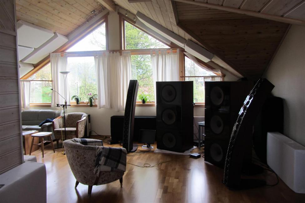

    Bilde er fra i fjor, så det er ikke noe nytt her. Det er JBL 2226 i bassrefleks kasser. Jeg bruker nå et stort horn i hifi oppsettet og planen er at CBTene skal overta for Geddes Abbey i hjemmekinoen (Abbey blir bakhøyttalere). Må bare få bygget en Hypex DLCP først.
    Jeg har forøvrig aldri likt linjekilder til korte avstander, men CBT prinsippet unngår alle svakhetene til tradisjonell linjekilde. CBT36 kommer ganske tett på mitt hornoppsett selv med elementer til kronestykker. Bare kompresjonsdriverne i topphornet koster mer.

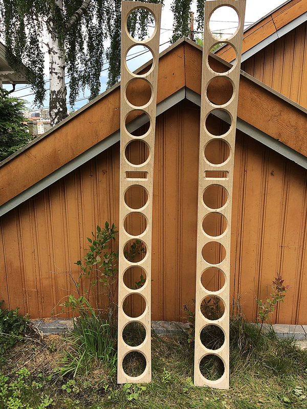

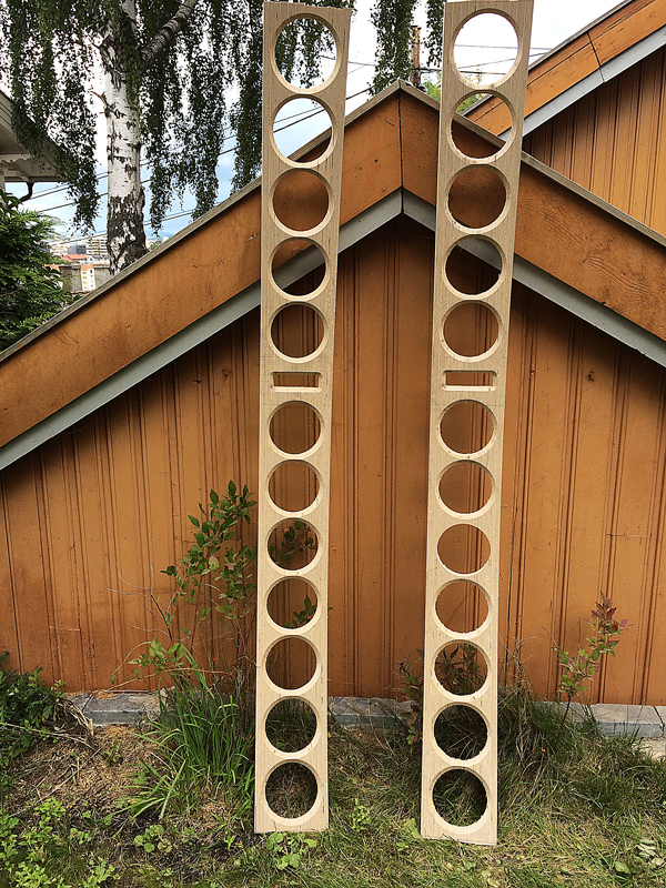

    Normalt at det knaker godt i knollen når det kommer til prosjekter. Har selv drodlet på mellomtone løsningen min min i lengre
    tid og det tok lang tid å komme frem til det designet jeg har tegnet opp nå. Spesielt den støperørs diffusjon/absorbsjonsløsningen brukte jeg tid på å fungere hvordan jeg skulle få til. Hvordan avstivninger jeg skulle gå for også for å prøve å ødelegge så mye som mulig for de stående bølgene inne i kassen.
