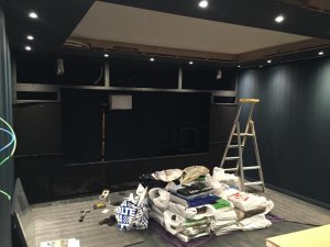

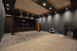

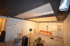

    etter 1,5 år uten kino og en meget provisorisk plassering av stereoen er det deilig å se at drømmen begynner å bli virkelighet :) Uheldig med været i dag, jeg har ett par timer med snøflytting på taket idag - men en ol-pause må man ha.
    Ett mobilbilde som viser status:

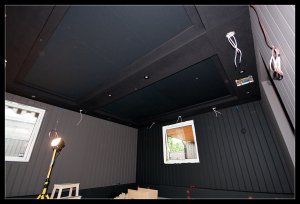

    Når jeg kom hjem i dag var bakre gavlvegg ferdig, så har nettopp vært ute å grunnet nå. Slenger ut ett bilde fra taksteinen i går også

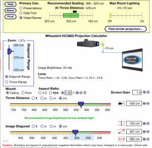

    En liten skisse angående rommet, har ikke tegnet i sketchup enda, må få målt nøyaktig målene slik det blir først.
    Antonsen
    09.04.2010
    4.918
    5.591
    Hvittingfoss
    Ett lite blide av hvordan det ser ut nå, dvs jeg har ryddet endel etter at dette bildet er tatt:
    Slenger ut ei skisse jeg lagde i sketchup på hvordan jeg ser for meg at det blir ca. Regner med å få gjordt noe litt mer morro igår, skal kjøpe en ny stige så blir det å få gjordt litt på gulvet på loftet tenkte jeg. Hadde egentlig ikke tenkt til å begynne med dette, men greit å få brukt opp det ekstra materiallet jeg har til overs.

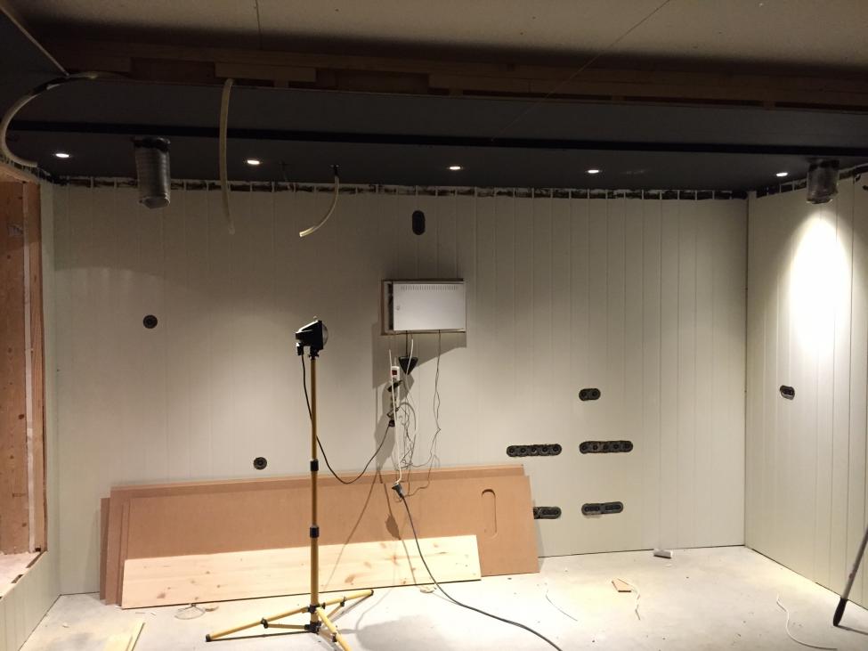

    Har fått isolert nesten all yttervegg, så nå må jeg bare gjøre ferdig svakstrømskablingen som skal gå ut, samt legge rør til utelysene - så skal det plastes. Tenkte å kjøpe en billig luftdrevet stiftemaskin på biltema. Var en for rundt 300 kroner som hadde billige stifter som sikkert fungerer fint til plasten.
    I tillegg har styringssystemet som skal monteres i skapet kommet, har koblet det kjapt sammen på en provisorisk DIN skinne for å se om jeg fikk kommunisert, og det virka. SÅ da blir det å bygge skapet i påsken antagelgvis, hvis delene kommer. Kan ikke programeringen enda, så blir nok kjørt "manuelt" i starten.

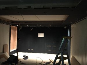

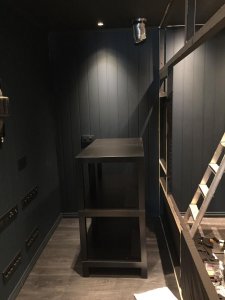

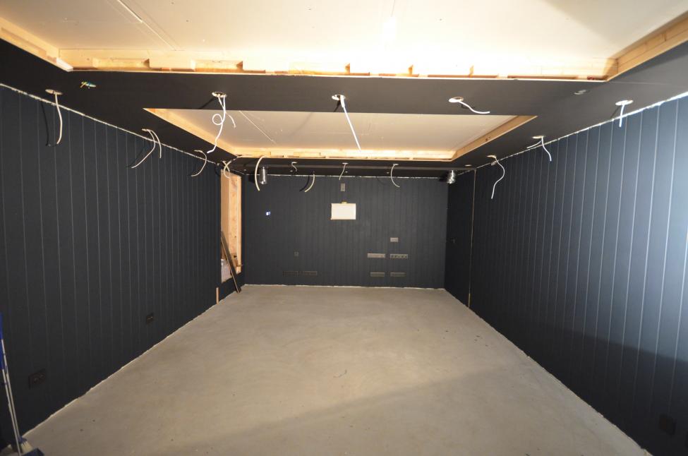

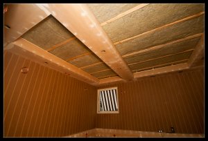

    Her kommer en liten bildeeoppdatering på hva som har skjedd de siste dagene her i garasjen.
    Først og fremst, så har jeg fått isolert og plastet ferdig selve garasjen i taket - noe som tok lengre tid og var endel mer plundrete enn jeg hadde håpet på.
    Har såvdit begynt skilleveggene, festet bunnsville i går. Gikk ganske greit, og tror det skal være noen lunde 90 graders vinkel på vegg i forhold til eksisterende. Ble en del målinger, men resultatet ble ganske greit tror jeg...
    Bunnsvilla er festet med noen sånne skruer og plugger, så er ikke direkte bekymret for at den flytter seg når subben drar i gang. :)

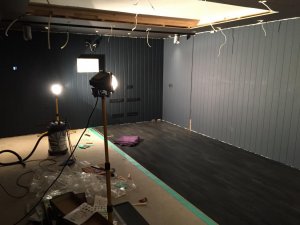

    Slik ser selve kinoen ut i dag - desverre ikke helt klart for film...
    Har også sponset biltema litt med kjøp av noe luftverktøy. Litt størrelses forskjell på stiftepistolen og spikerpistolen :)

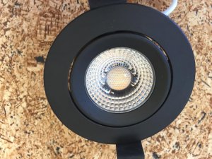

    Ellers har jeg kjøpt inn noen spotter for å teste dimmemodulene mine, for å se hvordan de takler LED pærer. Det er da vanlig 230 spotter hvor jeg skal bytte pærene til LED. Har ikke fått testet dimmekurvene enda.
    Vi for se hvor mye som blir gjordt i resten av påsken, men blir det like fint vær som det er meldt de neste dagene blir det nok heller slikking av sol og grilling tenker jeg.
    Tussi har ihvertfall inntatt ferie modus :)

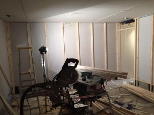

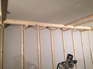

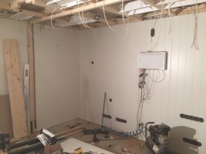

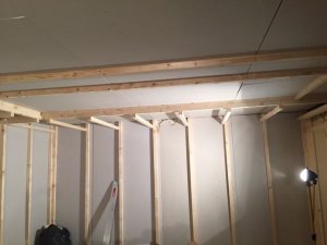

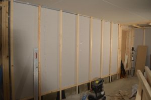

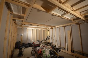

    Har gjordt litt i dag også, begynner snart å bli klar for platelegging i garasjen ( og dermed kan jeg endelig snart begynne på kinoen, hehe- noe denne tråden egentlig skal handle om..).
    Bestemte meg for å lekte ned taket i garasjen med 36x48, istedenfor å skru gipsplatene rett på takstolene - tror dette blir bedre/stivere og at det holder seg pent lenger. Siden takstolene er såpass brede er det litt bevegelse i midten av garasjen, tenker jeg ihvertfall. Handlet 51 meter, fikk stablet dette på taket av bilen, men desverre viste det seg å være ca 10 meter for lite... Får handle dette til uka igjen, er hvertfall ikke mye som gjenstår med taket.
    Ellers fikk jeg trukket skjultanlegg til garasjen, og begynt å isolere litt. Er dårlig til å ta bilder før "øktene" er ferdig, så blir bare ferdig bilder denne gangen også.

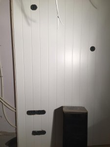

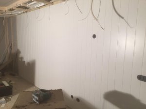

    Jeg har da benyttet meg av Schneider bokser, og trukket 20mm rør. De to boksene helt til høyre er for bus-en, mens rør utstikket er for 3fase 16A. Til venstre i bildet kan man så vidt se spikerslag for sikringskapet, som skal delvis felles inn på motsatt side av veggen.
    Kom ikke fult så langt på denne veggen, men har i hvertfall begynt. Boksen høyt på veggen er for taklyset - her ser jeg for meg å bare legge stive rør mellom armaturene. Blir tre rader med to armaturer på hver. Antageligvis kommer jeg til å fordele det på tre faser, slik at jeg kan skru av lyset over porten når den står oppe.

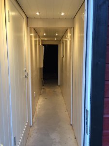

    Her ser vi gangen inn mot kinoen, får litt mer følelse av størrelsene nå som jeg har begynt å isolere. Her blir det ganske trangt, men er tross alt en gang i en garasje, så kan ikke klage :) Opprinnelig hadde jeg tenkt til å arkivere CDene (ca 1200) og blu-ray filmene mine her, men ser at det blir alt for trangt. Blir heller ett lite "arkiv" til dette i huset tenker jeg. Har rippet alt til mkv og alac uansett, så streamer det fra en linuxbasert server jeg har stående i huset. Regner med å henge noen postere på veggen her bare, enten noen gamle turneplakater fra tidligere meritter, eller så syns jeg @morjohan på avforum sin lysramme opplegg virker spennede også .)

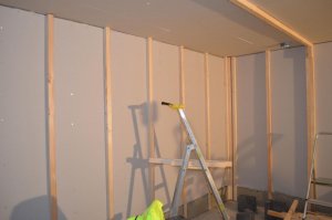

    Har skjedd litt de siste dagene, men ikke allverdens. Håper å begynne på gips til helgen igjen, slik at jeg snart kan begynne på kinoen.. :)

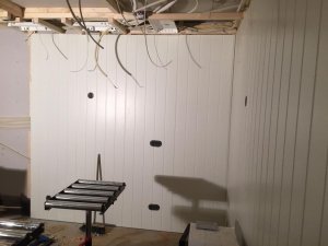

    Har plastet ferdig yttervegg i garasjen:
    Også montert to lufteluker.
    Har begynt å plaste gangen, men gikk tom, så må nok kjøpe ett par ruller til..
    Begynner å minke på isolasjoen som ligger i kinoen nå hvertfall :)

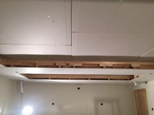

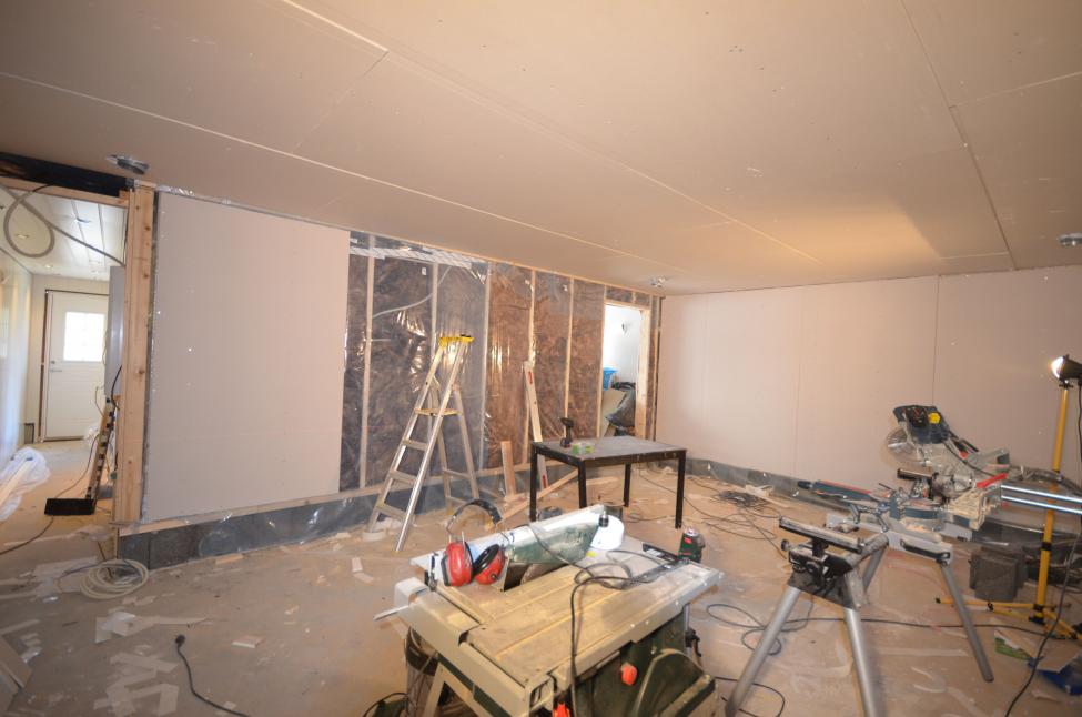

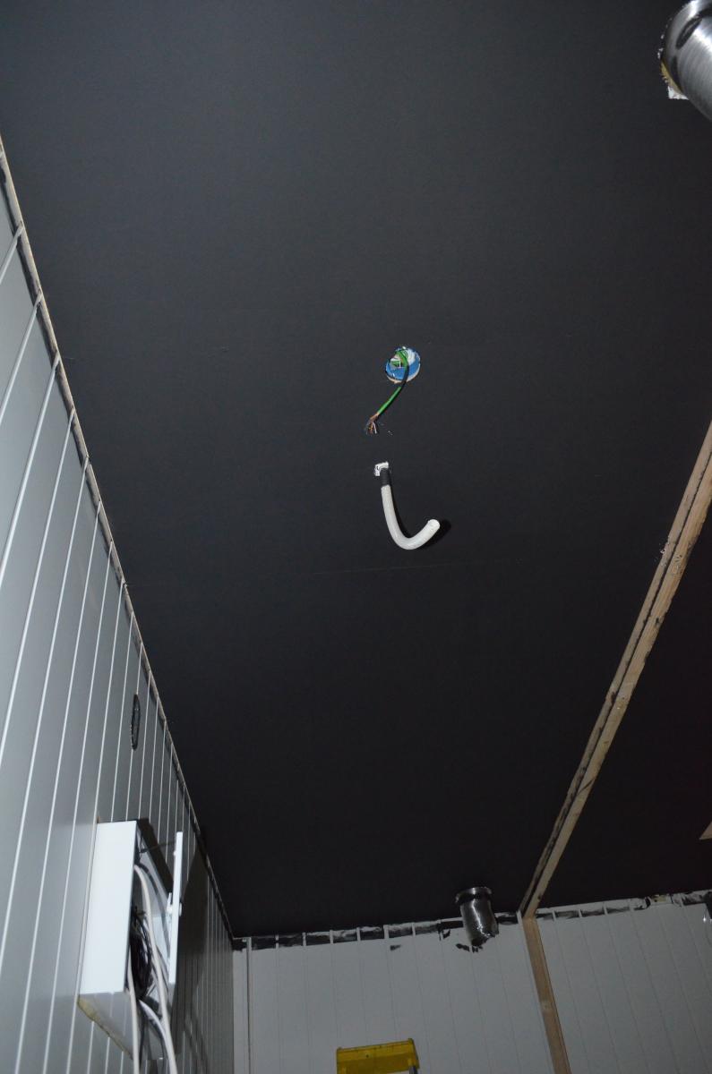

    Liten oppdatering, ble nesten ferdig med gipsing av tak i garasjen - gikk tom for dampsperretape, men fortsetter med dette i morgen og begynner på veggene i løpet av uka...

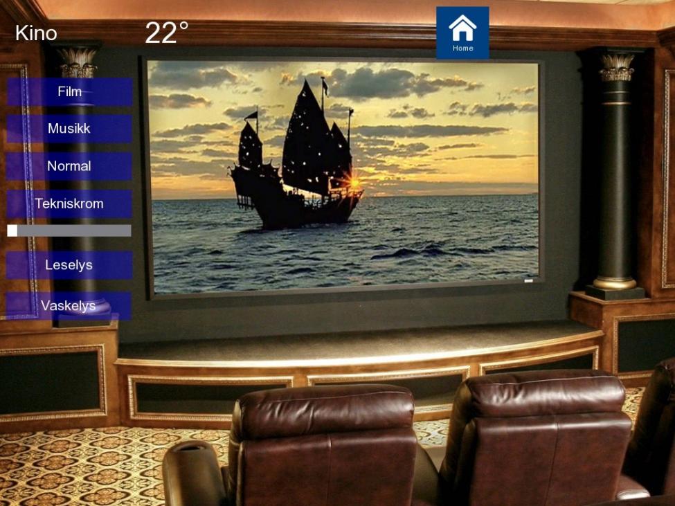

    Ellers var jeg på grunnkurs i HDL busstyring på onsdag, og ser mange muligheter her med blant annet lysstyring i kinoen. Her kan jeg itillegg styre dmx slik at jeg kan integrere stjernehimmel etc i systemet. Blir gøy å teste ut etterhvert. Gjør ikke dette kun for kinoen riktignok, har litt trua på å utvide dette med å inkludere huset etterhvert for full stying av varme og lys.
    Antonsen
    09.04.2010
    4.918
    5.591
    Hvittingfoss

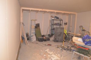

    Går sakte men sikkert videre her.

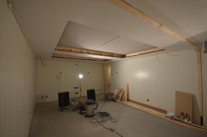

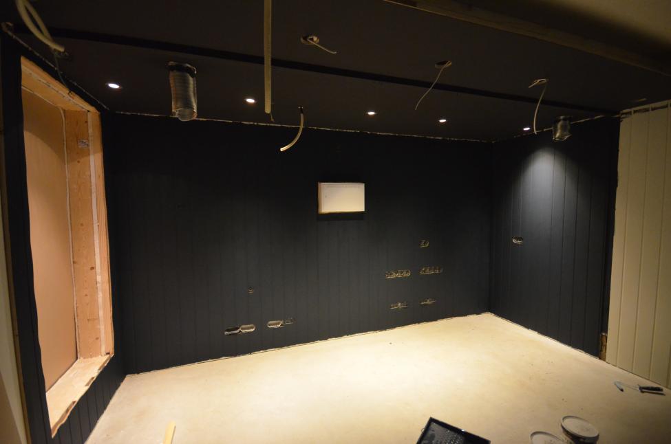

    Ville ikke ha gipsplatene helt ned til gulvet, så har avsluttet det ca 5 cm over gulvet. Mellom gips og ringmur har jeg litt "jackopor". På ytterveggen står gipsplatene på ringmur.

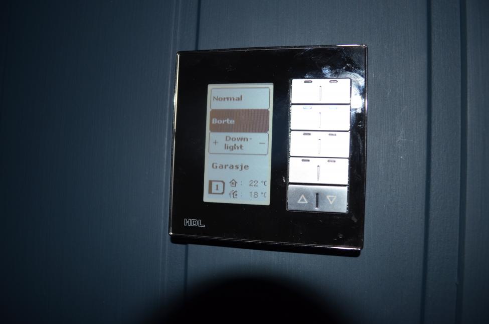

    Har også kjøpt inn brytere for kino og gangene etc, men ligger på jobben enda... Blir touch brytere og i kinoen blir det ett display. Alt av dimmere, releer etc sitter i skapet slik at jeg ute i anlegget, f.eks i kinoen kun trenger en enhet på veggen, kontra 4-5 dimmere, temperatur føler etc...i kinoen blir det en slik, bare svart:
    I prinsippet kan jeg styre hele garsjen med denne, den takler blant annet seks varmesoner slik at jeg får justert alt fra her. Jeg tenker på fremsiden lager jeg kun scenarioer, "film" "musikk" "alt på" "alt av", eller lignende - men det er flere undersider hvor jeg kan justere hver lampesone etc.
    I de resterende rommene blir det touchbrytere, med ulike antall knapper. Jeg kjøpte stort sett 3-4 knappere, men tror ikke jeg trenger så mange. I Softwaren kan jeg da bare gjøre de jeg ikke bruker usynlige, slik at det ser ut som f.eks en to knapper. Kan velge lys på bryteren alt etter som den er aktiv eller ikke osv. mange muligheter.
    Alle brytere har innebygde temperaturfølere, som jeg da kan lese av i display modulen og bruke til å styre varmekabler etc.. Blir spennende å leke med etterhvert.
    Da gjenstår det å gipse portveggen.

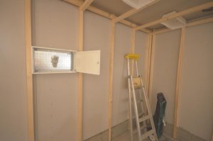

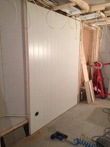

    Vært litt stillestående her nå, men fikk gjordt litt ikveld. Har begynt å lekte ut gangen, og har fått hengt opp sikringskap samt dratt inn tilførselkabelen. Håper jeg rekker å legge skjultanlegg i gangen og lagt rørene fra garasjen inn til skap i løpet av uka samt kanskje lektke ut veggen på motsatt side. Går gradvis fram mot kinobygging :)

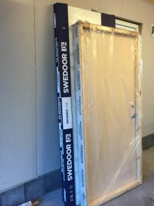

    Fikk forøvrig porten idag, så går vel litt tid til plunder med den også - det få bli neste uke ;)

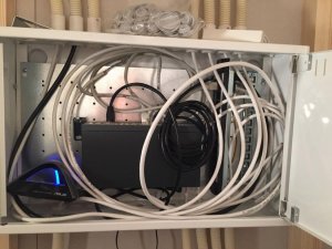

    Gang & sikringsskap
    Antonsen
    09.04.2010
    4.918
    5.591
    Hvittingfoss

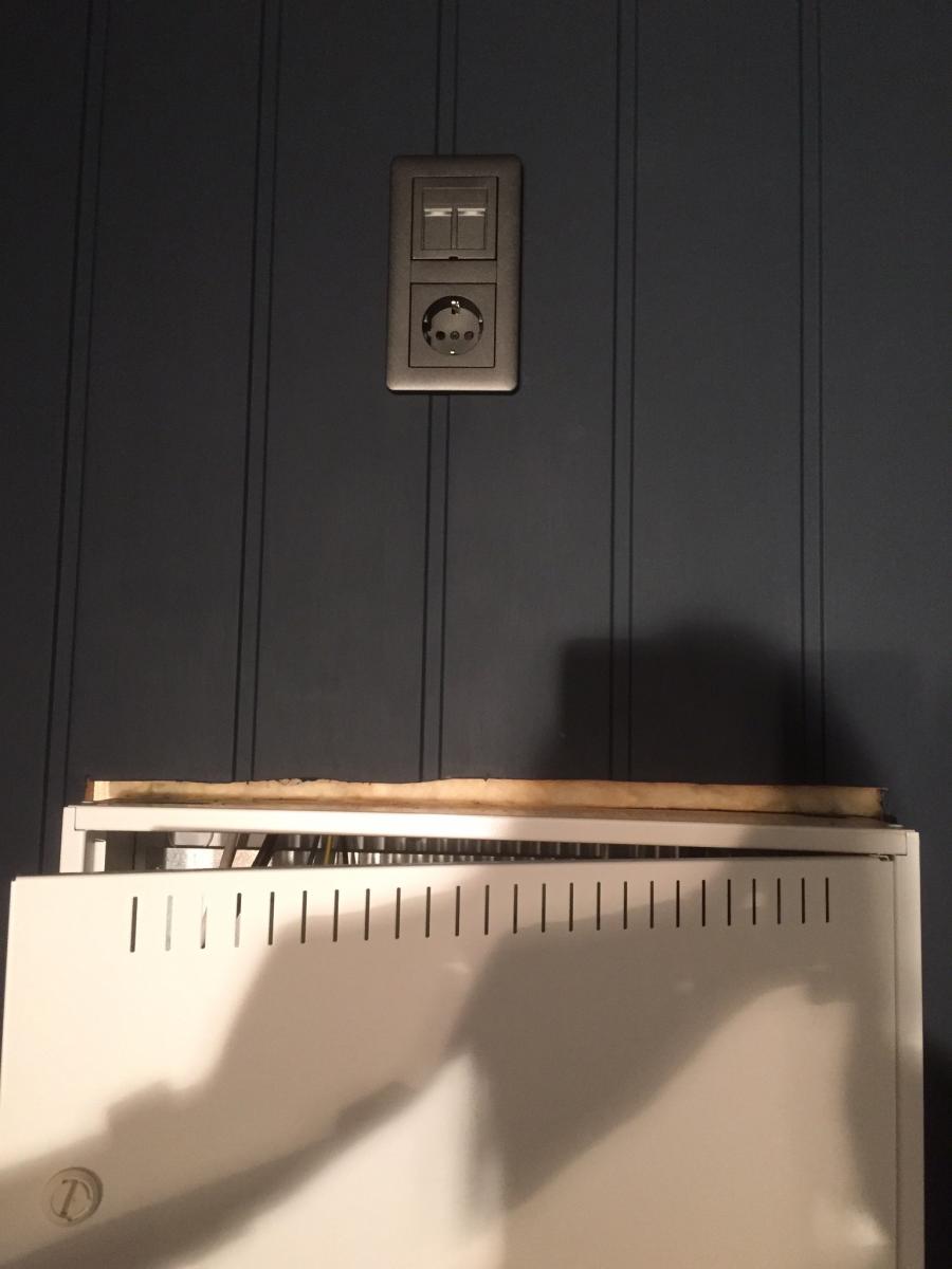

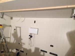

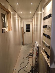

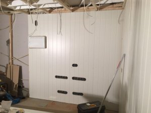

    Ikke verdens mest spennende oppdatering nå, men har fått gjordt litt som har tatt litt som kanskje ikke syns så godt ..

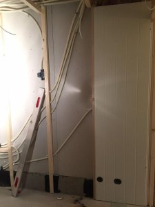

    Har lagt ferdige alt av rør i gangen, samt tatt rørene fra garasjen inn i skapet. Mangler to rør som skal opp på loftet nå, så er det klart for isolering i gangen. Må plaste litt til på yttervegg, samt slemme litt rundt ringmur først... Blir ikke arbeidsledig med det første, og har ikke begynt engang på kinoen enda ;)
    Har koblet skapet ferdig internt, blir fort litt rotete med alle kablene, men står ihvertfall strøm på nå og har har kontakt med bussystemet fra mac-en på fanget. Gikk en time-halvannen med plunder pga defekt patchekabel fra den provisoriske kontakten og inn i skapet...
    Har programert og montert bryteren som skal være i selve garasjen. Den gjør jo ingenting enda, annet å skru releer av og på - har ikke montert utstyr i garasjen enda. Det er da to knapper til lys, en til motorvarmer og en til portåpneren.
    Nå derimot blir det ikke gjordt mer i dag, annet enn litt rødvin, Morrissey på blu-ray og en film senere :cool:

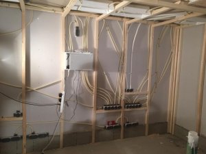

    Liten oppdatering, kanskje ikke så veldig spennende.
    Slemmet gangen sånn grovt, var ikke så nøye her siden jeg tross alt har noen runder med slemming på de andre sidene av muren, dette blir mer som dobbeltsikring å regne.
    Mens jeg gjorde dette kappet kona alle lektene som skal utenpå stenderverket, slik at jeg får festet smartpanelet helt ned til gulvet og plasert asfaltplater mellom smartpanel og mur som litt ekstra isolasjon. Bruker her 11x36, så er primært for å få feste til smartpanelet helt ned.
    I tillegg så gjorde jeg ferdig alt av røranlegget for garasje, gang og utestikk/belysning samt alt som skal opp på loftet. Regner med at vi trekker litt strøm i morgen, så begynner vi på porten til helgen. Neste uke blir det å gjøre gangen mer ferdig.

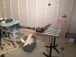

    Har fått gjordt litt i dag også,
    Startet med å koble stikk i garasjen, samt utestikk.
    Siden det jeg har satt spenning på ting tenkte jeg det var greit å sette på dekkeplatene i sikringskapet også, kommer mer dekkinger her senere i tillegg blir det jo selvsagt en dør.
    Lektet litt på ytterveggen i gangen, har ikke plastet alt enda men fikk gjordt litt. Plaster kanskje ferdig iløpet av helga, men er så kjedelig... :)
    Når jeg tok hull for luftelukene var jeg veldig nøye på å montere de midt imellom lektene. Det jeg ikke tenkte på var at når jeg skal lekte ut neste steg, så må jeg begynne å måle cc60 fra motsatt ende av bygget - og dermed traff selvsagt lufteluka midt i de nye lektene. Da ble det litt miks, og ble seende slik ut:
    Siden det regnet ganske mye igår husket jeg at det var litt gjenstående arbeid på taknedløpene, hadde ikke fått gravd ned dreneringsrørenede og ledet vannet vekk enda... Da var det bare å finne frem spaden:
    Her var det ikke så mange meterne som måtte graves,
    Her var det litt lenger, men var veldig fin og enkel masse og spa i, knapt en eneste stein eller rot.

    Porten ferdig nå, tok lengre tid en forventet men vi klarte det i løpet av helgen, som var målet.
    J
    eg tenkte jo det var lurt å montere gips i tak og vegger før jeg monterte porten, vel - det var lurt i taket, ikke så lurt på portveggen.
    Dette medførte at gipsen er "utenfor" port nå, mot gårdsplass. Løser dette ved å slå ett nytt bord over gips og gammelt bord - som illustrert på bildet.
    Videre mål nå er å liste rundt i taket og gjøre ferdig strøm i garasjen.

    Antonsen
    09.04.2010
    4.918
    5.591
    Hvittingfoss
    Fått gjordt litt idag!
    Ble litt ivrig, så tok ikke bilder før vi var ferdig, har holdt på i 5-6 timer...
    Men det som er gjordt er å lekte ut 11cm slik at jeg får feste til smartpanel helt ned til gulvet på begge sider av gangen, samt at jeg har isolert begge vegger på "varm" side av plastikk. Langs ringmur på yttervegg har jeg montert asfaltplater slik at jeg får litt ekstra isolasjon der.
    Så til slutt skrudde vi på smartpanel på ytterveggen, ble litt plundring med første plate da vi måtte gjøre noen justering pga ringmur kortvegg samt lufteluke. De andre gikk ganske greit.
    Nå er det fotball-vm, :cool: men fortsetter nok på andre veggen i morgen (hvertfall frem til sikringskap, tør ikke å pakke inn den før kinoen er ferdig) samt at vi kikker litt på lister i garasjen.
    Nærmer seg kinobygging... :D
