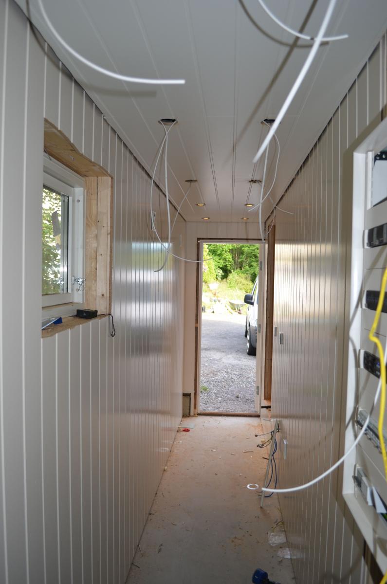

    Litt fremgang siden sist.
    Har festet listene i garasjen, samt montert lampene. Gikk tom for rørfester så derfor henger å slenger rørene litt på bildene - dette skal selvsagt fikses i morgen.
    Siden jeg skal fjernstyre porten via det elektriske anlegget måtte jeg snike inn en cat6 kabel i motoren
    Her er ett bilde av bryteren som sitter i garasjen, de to øverste er til hver sin rekke med lys, mens de to nederste er til motorvarmer og garasjeport. Syns det ble bra.
    Fikk en pakke i dag med spottkasser og stikk til gangen, valget ble til slutt på elko pluss, som er lavtbyggende. Det blir samme stikk i kinoen, bare svarte.
    Ellers så har vi tatt på "jukse"foringa rundt porten. Her har jeg valgt ett bord som er litt mindre enn det eksisterende med vilje, ser kanskje rart ut nå - men tror at når det blir malt og får samme farge som resten at det blir fint.
    Imorgen blir det å feste rørene ferdig, rydde litt og så fortsette i gangen tenker jeg. Mangler smartpanel på kortveggen, koble strøm og begynne på taket.

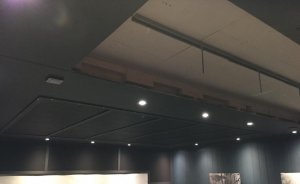

    Har nå en plan på ventilasjonen, og kommer litt bilder etterhvert som jeg kommer igang. Har bestilt lydfeller, og de burde komme i løpet av neste uke.
    I forbindelse med ventilasjonen har vi brukt litt tid på å tegne taket, slik at ikke rørene kommer midt i en spott eller i stjernehimmelen.
    Noen synspunkter på tegning? Spottenene skal deles opp i 4 grupper, er planen. I følge Projector-central sin kalkulator kan min projektor henges i rad med spottene bak for å gi ett bilde som er 120" i 2:35:1 .
    Er veldig usikker på hvor mange stjerner man trenger? Himmelen er nå 5kvm. Kittet som avshop selger inneholder 50 stjerner per kvm, er dette nok? Isåfall trenger jeg ca 250. Kommer nok til å kjøpe på ebay, vil ha en "twinkle" funksjon og IR mottaker slik at jeg kan konvertere signalet til mitt HDL bus system.
    Luftekanalene blir da i alle fire hjørner, litt ut fra veggen.

    Det er varmt, men har endelig kommet litt igang igjen. FIkk første av totalt tre pakker med ventilasjon utstyr idag. 4 Lydfeller på ø125:
    Ellers venter jeg på loftsvifte, diverse rør & koblinger og rør+felle for utkast.

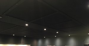

    Siden det ikke blir stjernehimmel lenger, kommer taket til å bli ca sånn:
    De "åpne" plassene er tiltenkt akkustikplater o.l.
    Det blir nedsenk ramme rundt til spottene, derfor har jeg satt opp spikerslag i taket. Må gjøre tilsvarende på motsatt vegg i morgen. Her kommer også tilluft/avtrekks rørene, derfer venter jeg litt med å plaste/isolere denne.
    Isolert litt tak idag, var en prøvelse mtp varmen!!

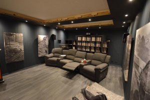

    Det snegler seg videre i kinoen, taket er nå ferdig isolert.
    Neste på blokka nå er å rydde, og etterhvert begynne å plaste.
    Har skjedd litt ute også, første strøk er ferdig. Det som er umalt skal beises svart.
    Begynner på strøk to i morgen....
    Antonsen
    09.04.2010
    4.857
    5.422
    Hvittingfoss
    Da har jeg endelig fått plastet ferdig :)
    Bildet er tatt fra bak lerret.
    Nå gjenstår det å teipe "litt"... Satser på å få gjordt det ferdig iløpet av neste uke, og kanskje få kjøpt inn gips uka etter det igjen. Har revet alt innvendig i inngangspartiet i huset også, så ser for meg at det tar litt tid å bygge opp igjen også...
    Planen nå er dobbel gips i tak og vegger før jeg lekter ut 2" på veggene for strøm og litt mer isolasjon. Tilslutt blir det smartpanel som skal males i en mørk matt farve. Taket blir senket ca 15 cm ned fra gipsen. Blir en slags kopi av taket til kenti(avforum), med akustikkplater i midten og en ramme rundt av mdf for spotter etc.

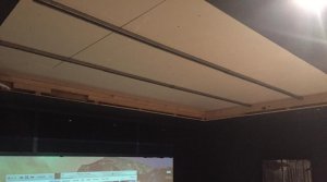

    Første lag med gips i taket er nå ferdig!
    Lag 2 går nok kjappere, da den skal ligge motsatt vei av de første og dermed mindre knekking.
    Har ikke vært så super nøye, er først og fremst for demping ut dette. Tenkte å skru lag to rett på uten noe fuging eller greenglue etc. Taket skal senkes ca 13 cm, så ingenting av dette blir synling.
