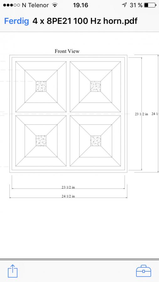

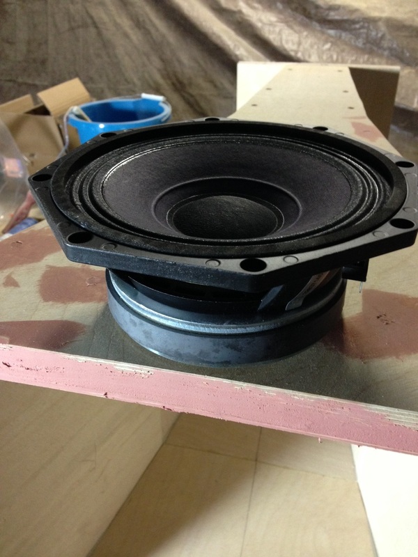

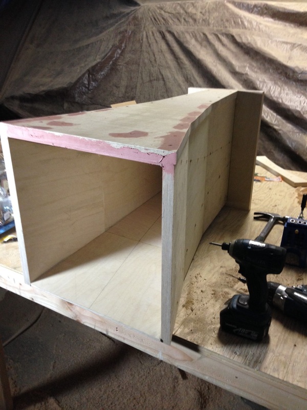

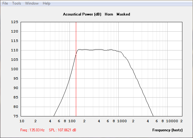

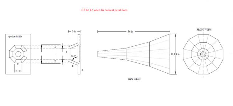

    Hva med denne? Den matchet vel fronten til M2 ganske bra? Stack to i høyden så får du litt til i bunn, drivern er kjempebillig.
    135 hz Mid Bass Horn - The Paper Horn by Inlow Sound
    8 tommer vil gi vesentlig bedre smekk og artikulasjon oppover i frekvens:
    https://www.parts-express.com/bc-8pe21-8-midrange-speaker--294-652
    Vis vedlegget 460836
    Vis vedlegget 460837
    Vis vedlegget 460838
    Vis vedlegget 460839
    Den ser jo interessant ut og to i høyden som du sier kan bli bra ....
    Har sendt mail om tegninger så får vi se hva som kommer .
    4 elementer kommer på ca 6500.- ferdig inn på døra og det er ikke helt galt.
    Skal først og fremst prøve 2220,men den er lettsolgt så det er vel minste problemet .
