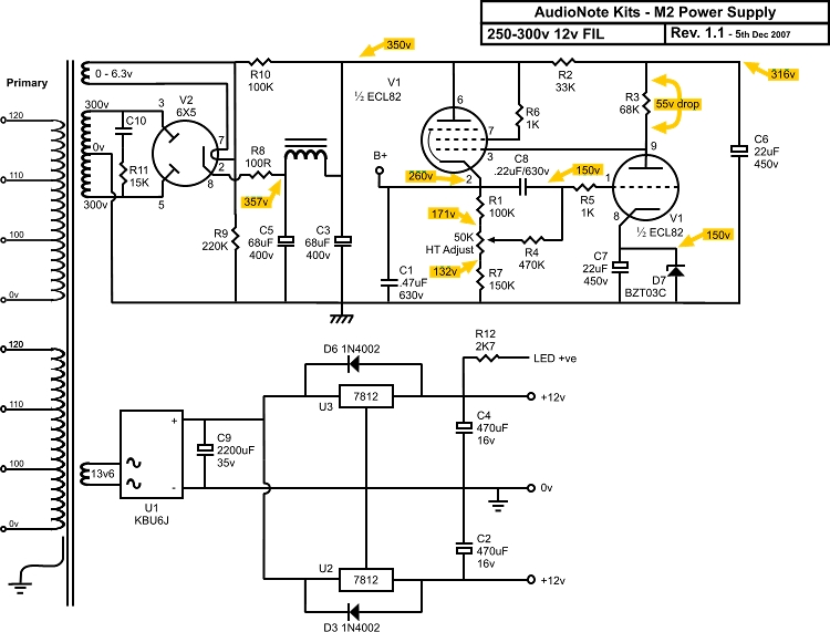

    Kan godt vere at den presterer bedre enn det som blir kalt M2 PSU i L3. Men den M2 PSUen er som sagt ganske avansert,tror den er designet av Andy Grove,laget med tanke på å undertrykke støy og vere et best mulig reservoar for lavtnivå kretser som trenger ganske lite strøm.

    Her er M2 PSU'en,den som står i de tidligste L3 kretsene.

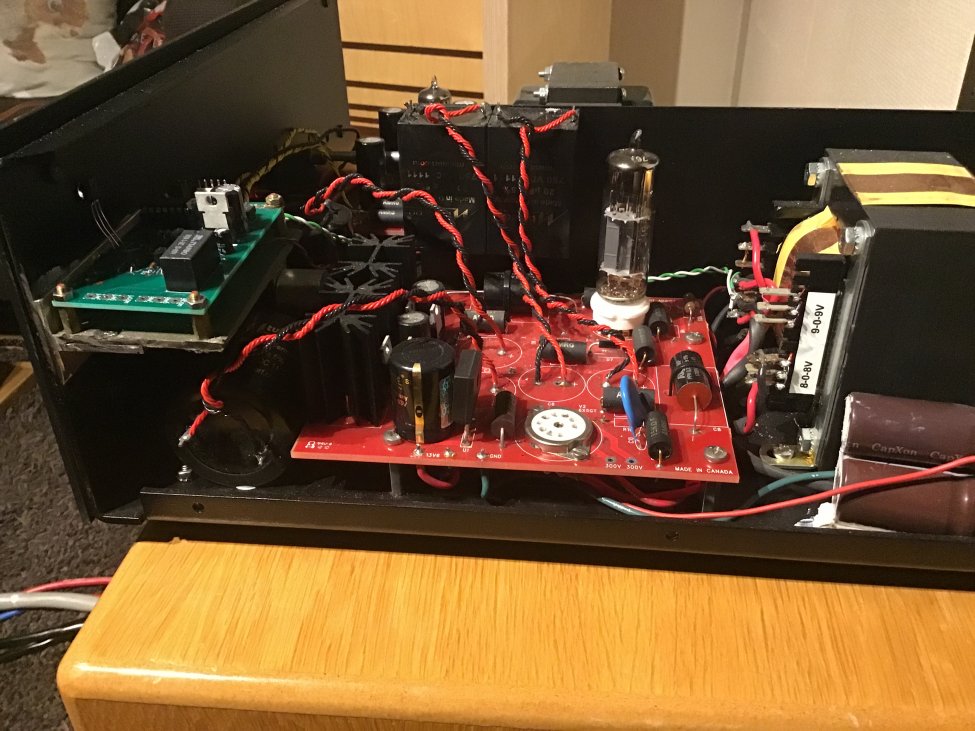

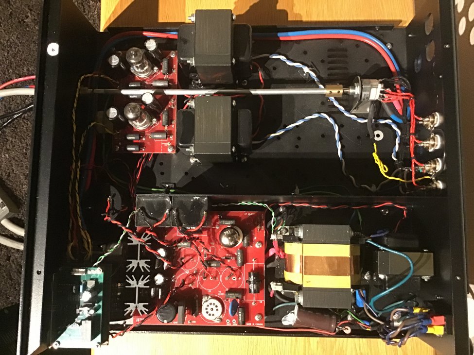

    Da endte den L3`en med BP psu hos meg. Hentet i dag, men ikke rukket å koble opp ennå. Bare åpnet for å titte inni. Den har motorisert volumkontroll (satt inn av selger), AMRG karbonmotstander på begge print, store Tubecaps i strømforsyningen og Cerafine, Solen og M-lytic resten. Den er ikke balansert, og på M2 står det «Made in Canada». Er det noen som kjenner den igjen? Selger mente den ble bygget i Norge.
    Mvh Veleik

    Det lange røret i strømforsyninga ser uvanlig ut. Hvilken type og fabrikat er det?
    veleik
    18.12.2006
    368
    389
    Drøbak
    Printet sier ecl82. Er det ikke et slikt?
    Mvh Veleik
    Grattis!
    Ser ut som en mkII,viss det er det de kaller de..
    Tror det var gjengen i Canada som kom opp med noen småforandringer i strømforsyningen.
    Utgangstrafoene ser ut til å vere de som ANK kits får laget og som blir levert med standard utgavene.
    Hadde der stått AN UK trafoer så hadde den nok vert dyrere.
    Fulgte der ikke med 6X5 rør? Så sant ikke noen har gjort en merkelig modifisering så skal der stå et 6X5 i den tomme rørsokkelen på M2 PSU kortet.
    6X5 er likeretteren, ECL82/6BM8 er med å regulerer.

    Er det mulig at likerettinga foregår i BP psuet. Derav ingen 6x5 rør?

    Godt poeng! Det tenkte jeg ikke på.Kan vere en mulighet..
