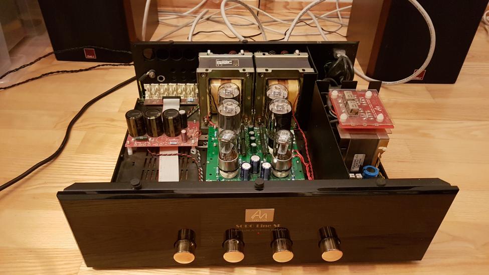

    Gratulerer! Ser nydelig ut den der. Hva synes du om lyden?
    bambadoo
    11.10.2002
    22.822
    12.148
    Lørenskog
    Veldig flott den preampen der.

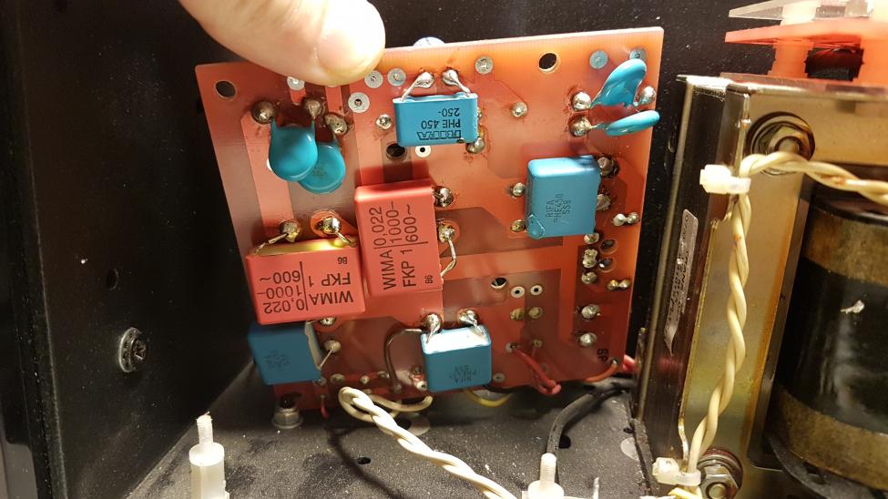

    Så kom en AN Soro SE (sen versjon som dagens med 1*12au7, 2*6sl7 og 4x6l6). Akkurat oppgradert den litt med bl.a. bytte av Jensen 0.22uf koblingskondiser til mundorf silver PIO som låter veldig bra i den posisjonen. Dessuten er det endel som har opplevd at slike jensen rett og slett har tatt kvelden, meg selv inkludert. Det ønsker jeg å unngå.
    Standard kondisene på linkekortet er byttet til hhv. mundorf silver og Ampohm alu/mylar.
    Venter på nye Mullard 6l6gt rør da det var dårlige greier de som sto i fra før.

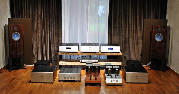

    Heisann alle Audio Note venner,
    Jeg kan ikke skryte av at jeg eier noe Audio Note selv men i går fikk jeg gleden av å lytte til et komplett Audio Note anlegg. Dere vet helt sikkert bedre en meg hva anlegget består av men det så nå ihvertfall slik ut:
    Til tross for temmelig håpløs høyttalerplassering så låt den nye vinylen til Torgeir Waldemar temmelig bra. Dette anlegget står i andre etasje på Tranen (Åpent Bakeri/Lofthus Samvirkelag) og det har stått temmelig ubrukt nå i to år etter at dem stengte baren der. Planen til barsjefen er å igjen åpne andre etasje igjen for dem som ønsker å lytte til musikk i ro og fred samtidig som dem smatter på ett glass som innholder noe godt. Det er ett konsept jeg har troen på!
    I går benyttet dem andre etasje for release party til den nye platen til Torgeir Waldemar. Vi fikk først høre hele platen på Audio Note anlegget og deretter var det intervju med artisten før han fulgte opp med en live opptreden. En meget flott kveld!

    Ser ut som basselementet i høyttaleren på bildet har blitt litt "sigent".
    bambadoo
    11.10.2002
    22.822
    12.148
    Lørenskog
    Er nok bare "skygge" og kameravinkel som gjør at det ser slik ut.

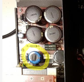

    Noen som så denne?
    Bør nok byttes

    Nei, den gikk meg hus forbi. Du har vel kanskje ikke koblingsskjema til forsterkeren, men hva gjør den og til hva og hvor? Er det varmen fra de trådviklede motstandene til høyre som har kokt den?

    Finnes skjema for en tidligere generasjon Soro. Finner ikke for denne med ett 12au7 rør i pre delen. Det er jo mye likheter da. Og ja - blir nok varmt i den posisjonen.

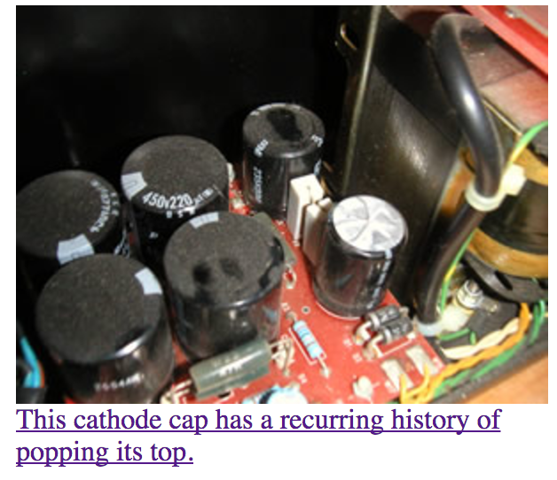

    Fra en annen side fant jeg dette... ser ut som en svakhet.. Er endel "greier" med diverse AN produkter. Greit å få det fikset for det låter flott.

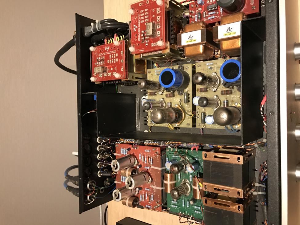

    VB
    01.06.2009
    1.885
    1.609
    Rent og elegant utseende på de nederste to bildene. Hadde ikke vært dumt å sett noe slikt i produksjon. Men likeretterne må vel ha bedre tilgang og kjøling så det er vel veldig "konsept" foreløpig.
