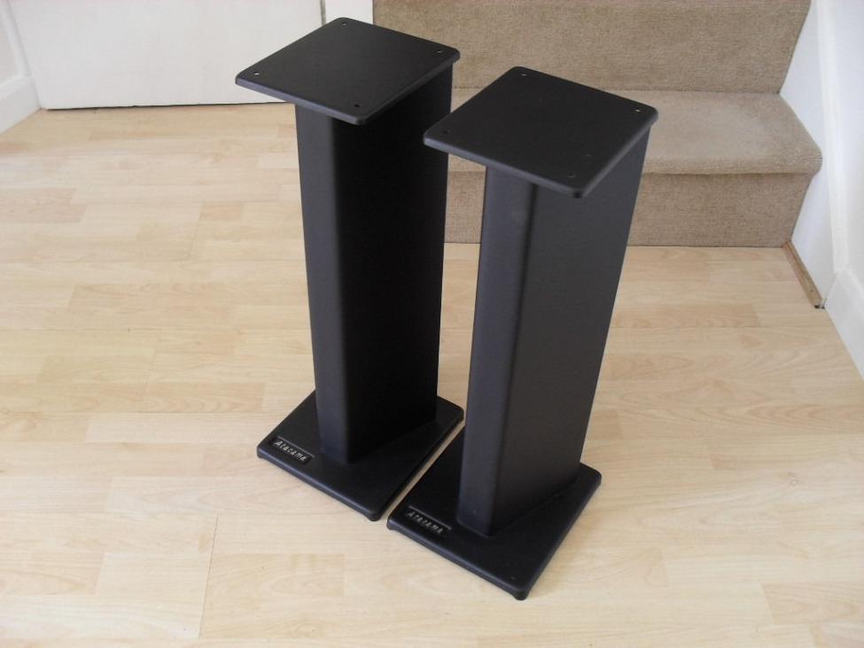

    Takk for tilbakemelding. Ble et par med "No nonsens" Atacama stativer som kan sandfylles.
    Blir artig å høre hvordan dette blir med vintage Naim. Etter hva jeg husker for mange år tilbake passer dette veldig godt sammen.

    Har aldri forsøkt med vintage Naim, men kan ikke tro annet enn at det er en seriøs treffer. Faktum er at Audio Note er mine favoritthøyttalere på nyere Naim-forsterkere, de narrer fram Naims evne til formidling av klang og tilstedeværelse.

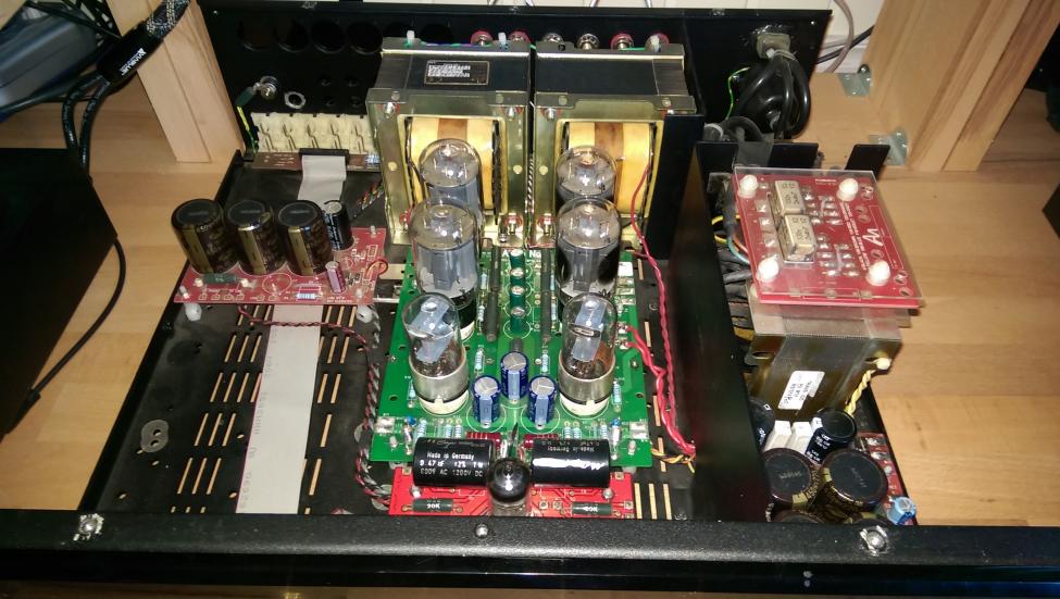

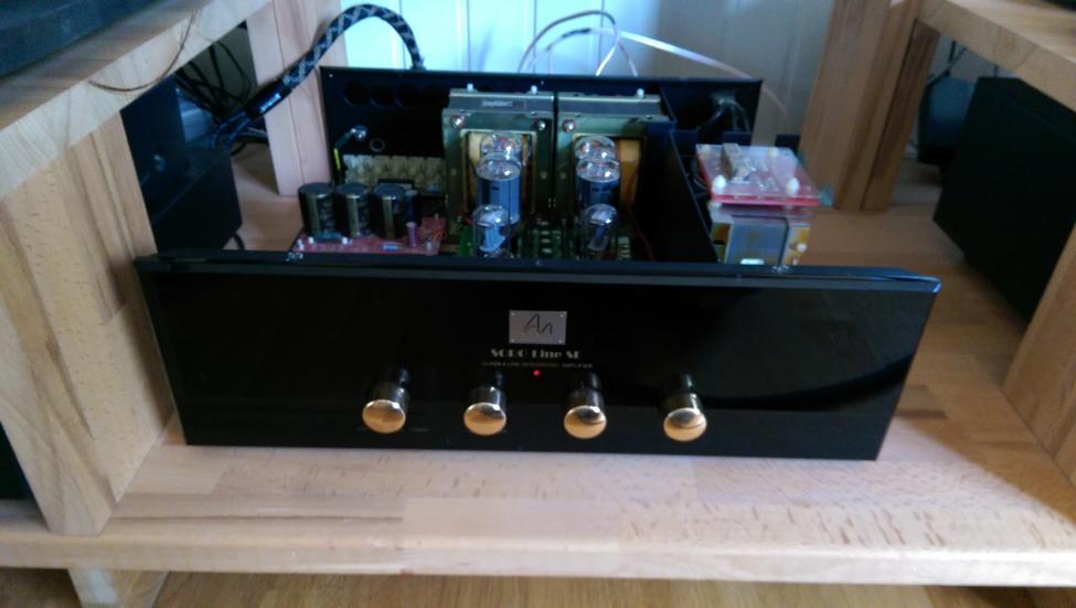

    Soro Se
    HJELP! Har fått en Soro SE i hus koblet til Klipschorn. Det låter fantastisk MEN
    Sliter med sus/støy fra horna helt fra 10-12 meter. Sitter jeg i lytteposisjon (3m) så er det nesten som en foss!
    Høyest i venstre kanal.
    Etter at den har stått på i nærmere 1 1/2 t så hørte jeg anntydning til forvrenging i lyden. Stått på samme volum ca kl 21/22 hele tiden.
    Byttet rør, kabler, slått av andre komponenter etc. Samme støy uansett volum :(
    Denne låter så utrolig flott så håper noen har noen råd etc etc

    Hei. Ser at denne forsterkeren er ikke helt original.

    Hei den skal vist være noe trimmet til det bedre anbefalt av AN

    Samwha strømforsyningskondensatorer og Mcaps koblingskondensatorer ville aldri blitt anbefalt av Audionote. Har selgeren sagt det så er det en løgn.
    MEN tror ikke det er uoriginale deler som nødvendigvis er hovedproblemet, men at du har svært følsomme høyttalere i kombinasjon med en moderat støyende forsterker. Har du prøvd med et par mer "normale" høyttalere på rundt 90 dB bare sånn for å sjekke hva som skjer med støynivået?
