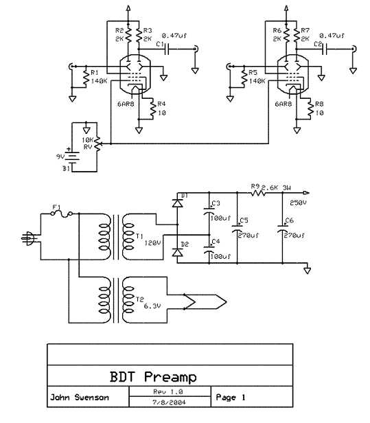

    Flott video!
    Interessant det der med rør som volumkontroll. Fant bare denne tegninga med noe lignende:
    VB
    01.06.2009
    1.867
    1.511
    Her er en annen tegning som kanskje er litt enklere.
    Er det noen rørfolk som kan forklare konstruksjonen og hva som kreves for å lage en rørbasert volumkontroll?
