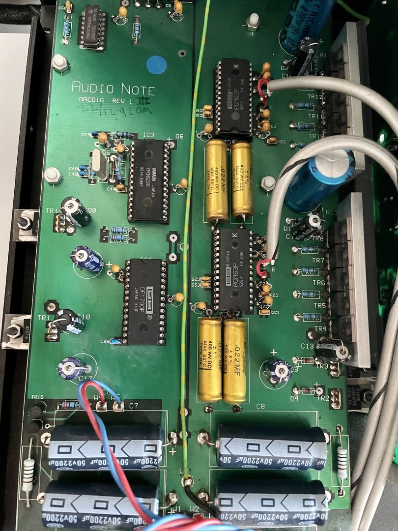

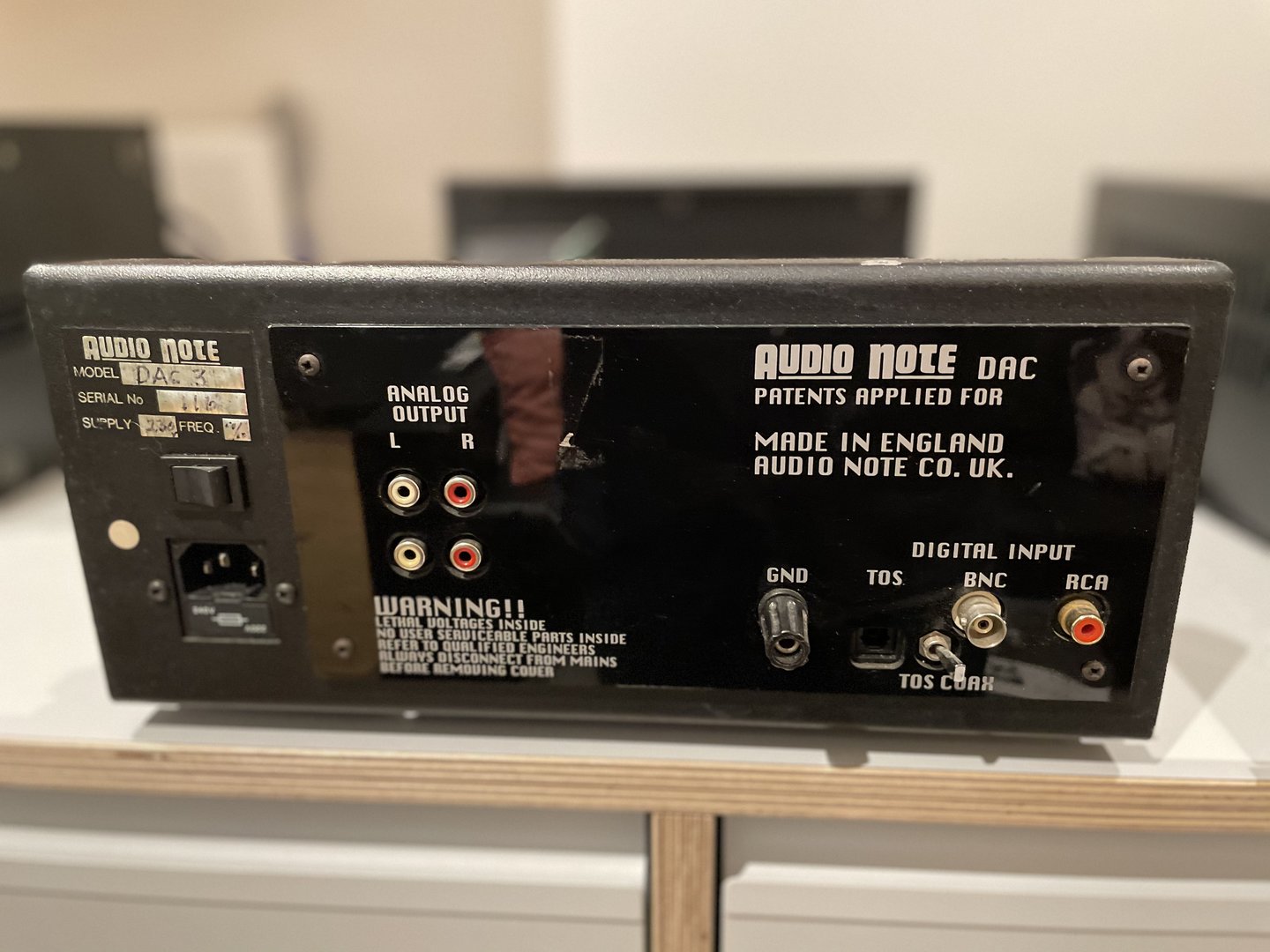

    Den røde dioden som lyser på kortet, står det De Emph ved siden av den?
    Kvad
    25.11.2012
    80
    66
    Tror det er noe i den duren. Ligger bilde av den et stykke tilbake. Ikke helt klart og tydelig fra det bildet. Mener å huske at når det skjedde her blinket den av og på sammen med releet.
    Ramses
    12.02.2007
    630
    22
    På min AN DAC er denne dioden på frontplaten sammen med diodene for POWER og INVERT.
    Relelyden inikerer De Emph. Dette mener jeg og tro er et roll off (filter) for HF.
    Finnes sikkert mer om dette på nettet.

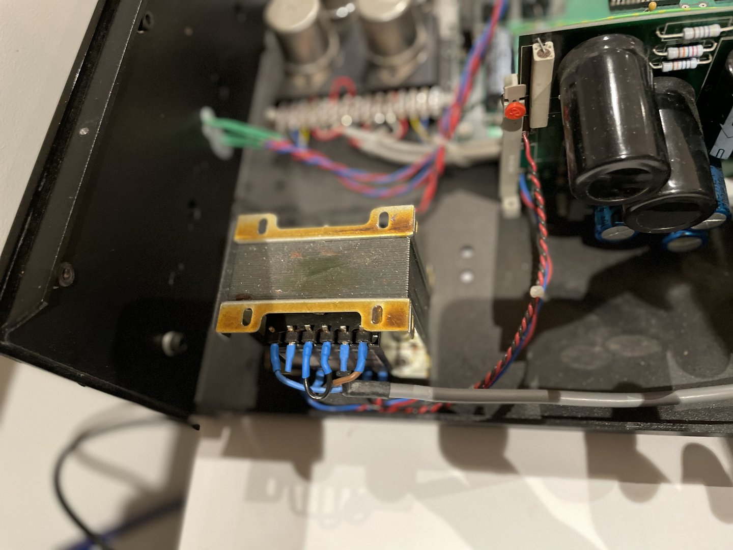

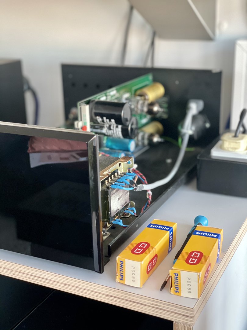

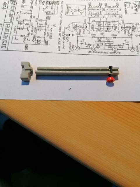

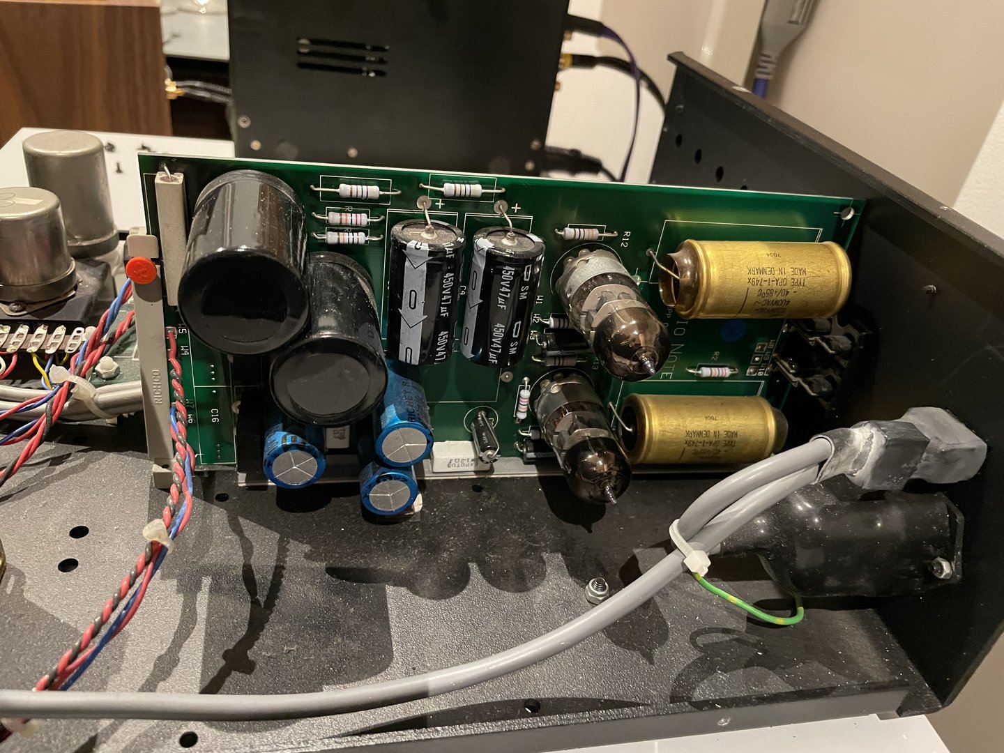

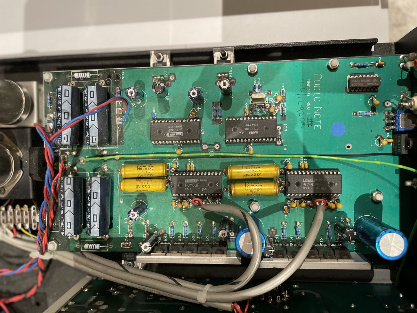

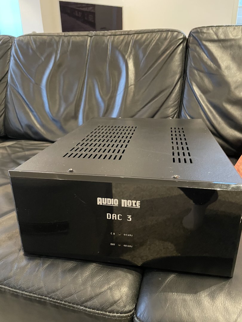

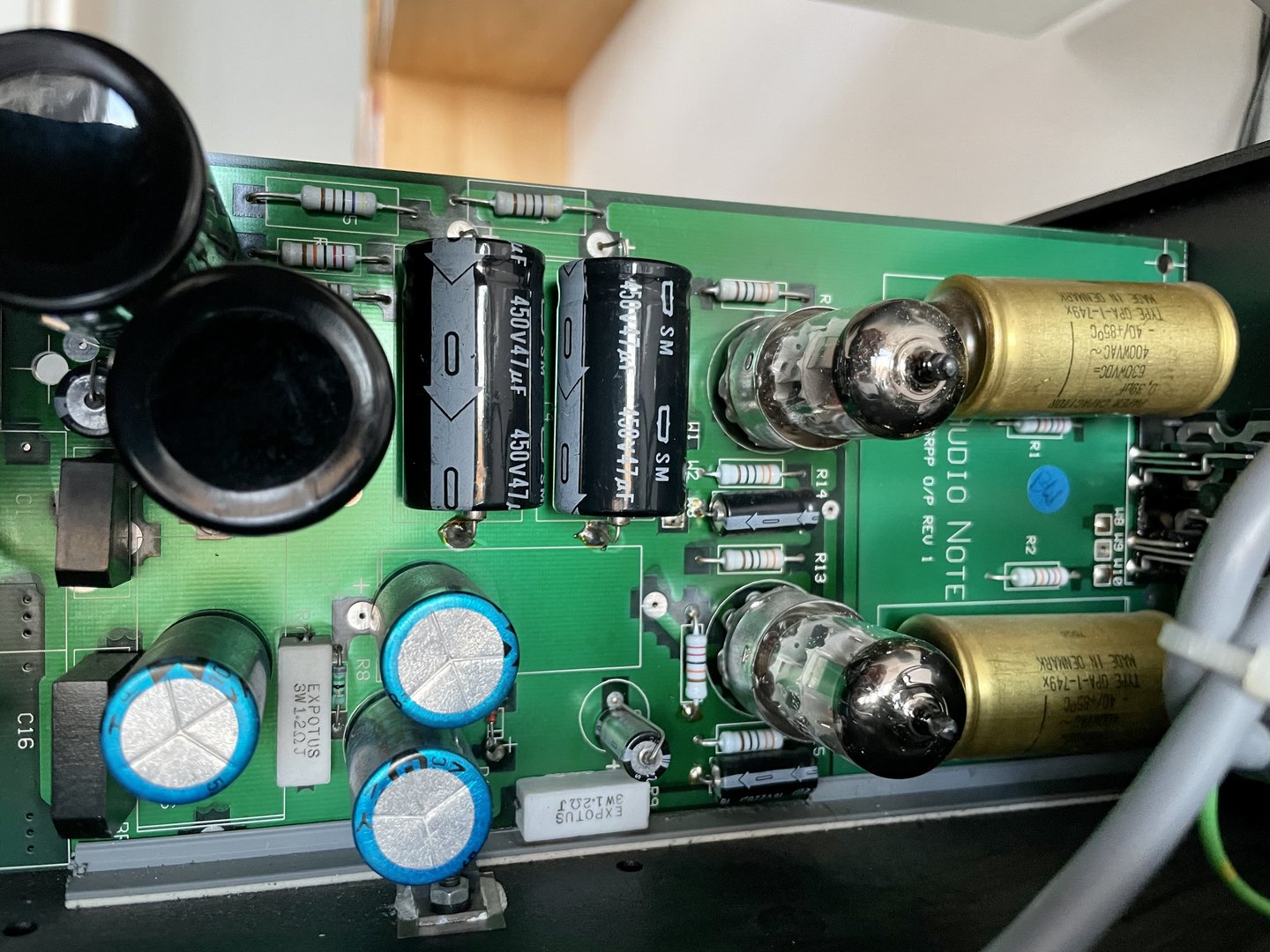

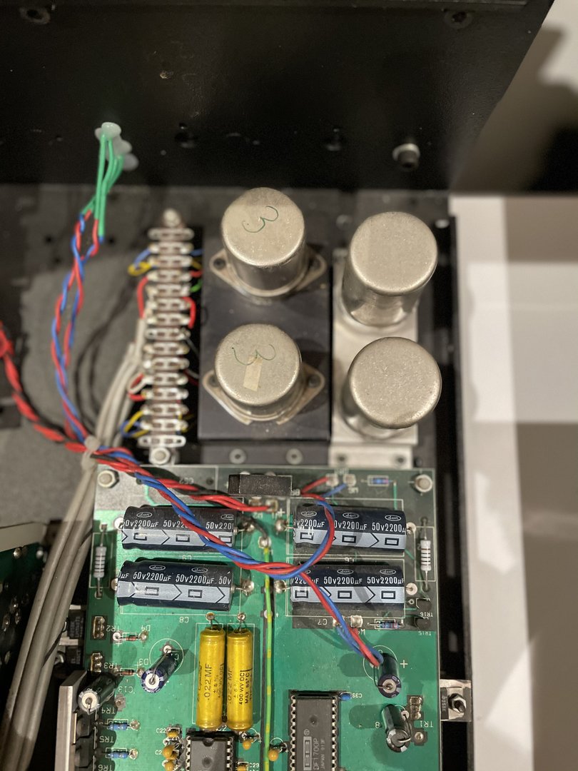

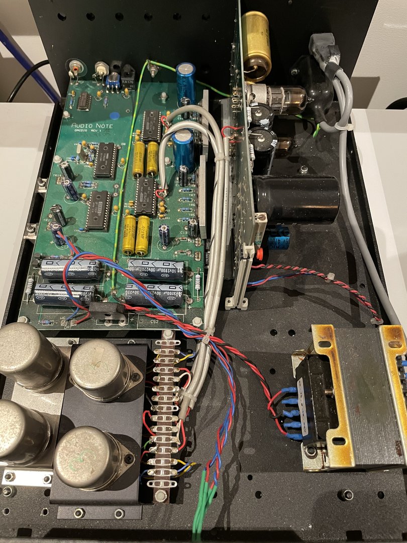

    Fikk tilbake min Dac 3 i går. Den har hatt en liten gjennomgang for å teste elektronikken og rette eventuelle feil. Takk, @Scrooge!
    Bortsett fra et ødelagt feste for utgangskort som trengte noen runder med lim, var alt av elektronikk i skjønneste orden. Ikke verst etter 29 år.
    I dag har jeg satt inn nye/gamle rør.
    Men det jeg har brukt mest tid på er å teste ut to ulike digital konvertere. Og en ting er sikkert - det er ingen tvil om at implementering av digitalinnganger hos Audio Note ikke er deres sterkeste side. Det utgjør en ganske sjokkerende forskjell med en god DDC. Vil anbefale alle med AN Dac, og forsåvidt andre, å teste ut en god DDC foran dacen deres. Det er mye dårlige USB implementeringer hos ulike merker også.
    Da jeg prøvde denne første gangen, opplevdes dacen ganske mørk og dunkel. Litt flat i lydbildet med dårlig holografi. Men en god DDC endret dette seg i en nesten ekstrem grad. Det var nesten som om det skulle være to forskjellige dacer. Og dette var før utskiftning av rør! Med god DDC ble det en utrolig fin oppløsning, med stålkontroll på plassering av elementer i lydbildet, både i bredde og dybde. Dacen høres ikke ut som at den er nesten 30 år for å si det sånn.
    (Edit: dette er jo et greit apropos til @Kvad og @MrGolden og diskusjonen ovenfor. Det er tydelig at AN Dacer er kresne på digitalsignalet.)
    Tar med noen nye bilder av innmaten, nå når den ser litt penere ut.
    Hadde satt stor pris på om noen kan gi meg konkrete tips til hvilke komponenter jeg kan prøve å bytte, for å se om jeg oppnår mer forbedring i lydbildet. I så fall er det fint om du tar med plassering og konkret hvilken komponent jeg bør kjøpe. Håper på noen gode innspill på dette!
