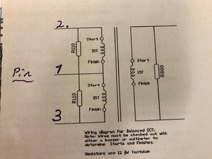

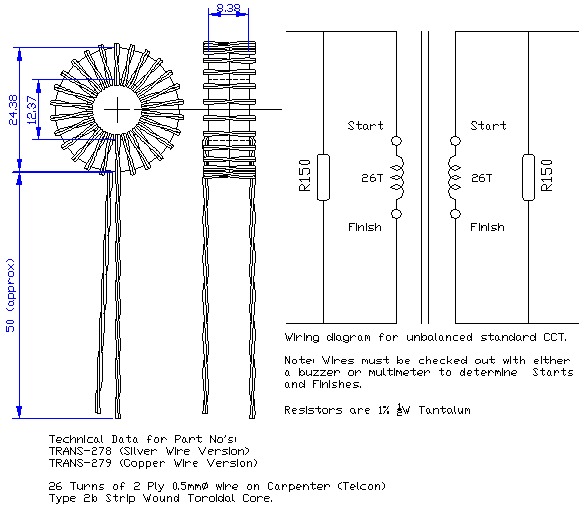

    Litt av "hemmeligheten" med AN sine drivverk (og dacer for den saks skyld) er deres toroid digitaltrafo på hhv. utgang/inngang.
    Drev og styrte mye med dette for endel år siden og fant ut at jeg likte det. Aner ikke om det er korrekt eller ikke (sannsynligvis ikke ;) ) Men det fungerte i mine ører den gang. Litt usikker idag ;)
    At det er toppmatet eller tror jeg ikke betyr så mye i bunn og grunn men selve implementasjonen av digitalutgangen (spdif,AES etc. ) kan ha noe betydning.
    AN "digital" toroider
    Vis vedlegget 677358

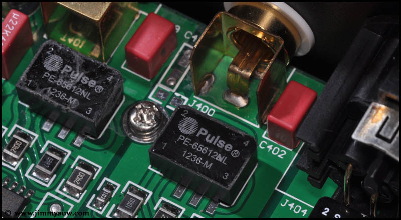

    "Standard" pulse tranformer
    Vis vedlegget 677359

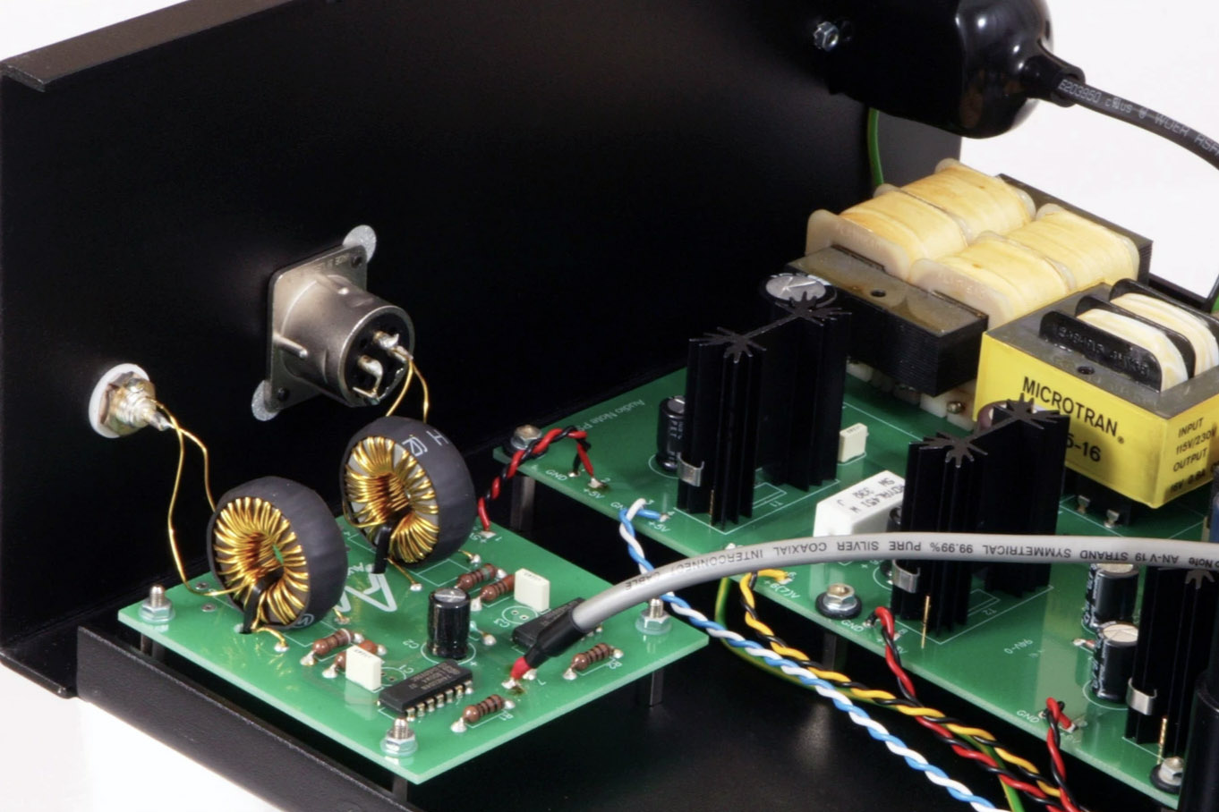

    Første AN produktet jeg eide var en dac1.1x og brukte en Copland cda288x cdspiller som drivverk. (VRDS).
    Fungerte helt ok. Gikk senere over til et diy cdpro2m drivverk som jeg faktisk implementerte AN digital toroid på utgangen da jeg hadde trua :) (eller var det tentlabs xo3/xo5? husker ikke helt. Mener jeg bygde 2 stk slike og solgte vel et av de til upgradeaudio faktisk.
    Helt enig med Bambadoo her.
    Samme gjelder på ingang i DAC. Men viktig at de blir implementert riktig (Noe ikke AN kits fått med seg). Til 75 ohm input skal man laste digital interface toroid med 150R på primær og sekundær siden. Ikke kun med 75R på sekunder siden så som i kittene og på noen tidlige AN uk produkter.
    Til balansert XLR in må man ha en annen type toroid med 3par med viklinger. På primær siden seriekobles to av viklingene og man laster med 110R mellom hver vikling (midtpunkt til jord). På sekunder siden skal den lastes med 880R men 910R som er lettere tilgjengelig fungerer fint det med.
    Det er også viktig at primær siden på digital in kobles til jord uansett om I/V trafo brukes eller ikke.
    Gjøres dette riktig er lydforbedringen meget stor! 😊
    Ps. Alle som har AN Kit må se på (gjøre) dette!
