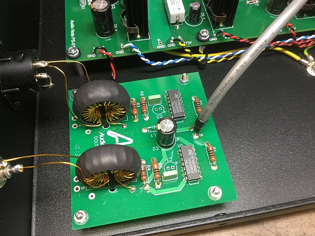

    En ting som muligens kunne vært forsøkt, AN bruker en hjemmelaget pulstrafo til spdif sending og mottak.
    Hvordan lage denne er beskrevet i ANK tråden. Det kunne vært en intressant øvelse å teste om en slik på spdif utgangen på streameren din gjør DAC'n din mer konfortabel med de digitale sendingene.
    Evt. låne kortet fra CD drivverket for å teste om det er verd bryet.

    Vis vedlegget 693110
    Interessant innspill, og noe som hadde vært spennende å teste! Men som jeg dessverre ikke har kompetanse til. Er dette noe du har vært innom, @Olof Lilja?
    Joda har sett litt på det. Man kan nok få litt høyere ytelse på den måten. Men ingen "gamechanger" vil jeg si.

    Enig gitt at data som går til DAC fra CD faktisk også klokkes ut fra et minne er forutsetninger faktisk helt identisk. Forskjellen er at avlesning fra CD platen har langt større og variabel feilrate enn avspilling fra minne. Tenkt hvor ofte datamskinene våre krasjer fordi programmer leses inn feil. Eller hvor ofte man ser stavefeil i dokumenter lastet fra disk.
    Vedrørende hurtighet og tidsdomene er jeg usikker på hva som menes? Datastrømmen over S/PDIF har en klokke som pulser to ganger for hver databit. Hastigheten på klokken er gitt av samplerate. Eneste man kan sikre i denne overførselen er pene rette transienter på datasignalene, — som regel løst ved riktig eller samspillende impedans på sender/mottager og kabling.
    Men om det siste var årsakssammenheng til at kombinasjonen AN drivverk / AN DAC lager godlyd ville AN enkelt løst dette allerede gitt at de har disse samspillende komponentene i delekassen sin og har jobbet med prototype streamingprodukter over lenger tid.
    Jeg heller derfor til en hypotese at vi skal jakte degresjon av data heller enn optimalisering av data når det gjelder ulikheter ved avspilling (streaming) av CD plater.
    En fellesnevner i såkalte hi-end CD drivverk inkl AN sine toppmodeller er Phillips sin SAA7824. Om det er slik at denne er spesielt god til hente ut bit-korkte data fra CD mediet burde lyden ut av denne være identisk til en identisk bit-rikitg stream fra et annet dataminne. Men det er gitt at denne chippen faktisk gir bit-korrekt avspilling. Kan det være at den faktisk har en bug som gir datadegrasjon med ditto egenlyd slik vi lærer at MQA påfører musikkdataene?
    Når det gjelder påstander at streaming er umodent. Det er lagt ned millioner flere forskningstimer i streamingteknologi enn hva som i sin tid la grunnlaget for Red Book og CD avspillere. Med noen få unntak er alt som spilles inn og produseres av musikk, selv analog vinyl siste 20-30 år benyttet slik teknologi.
    Selv hovedkomponentene som AN bygger sine digitale produkter på har kortere utviklingstid enn dette gitt at de er fra milleniumskiftet. Og NOS teknologien som vitterlig er en hovedkomponent for AN signatyurlyden er fra samme år CD spilleren ble lansert. ;)
    Bildet under er blokkdiagram av datamaskinen (SOC system on-a chip) som styrer laser, leser ut, dekoder og streamer data fra CD plater i populære CD drivverk i prisklassen fra 30.000 til 250.000,-. Dette er hjernen og lydgeneratoren om man vil definere fangst av digitale data for lyd.
