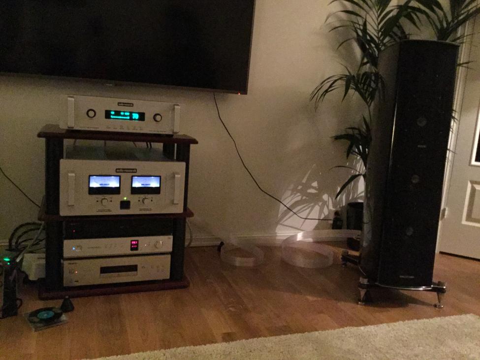

    grammofon
    06.02.2011
    5.646
    2.853
    Bærum
    Beste lyden jeg noengang har hatt hjemme. Vis vedlegget 418143
    Gratulerer! Dette ser bra ut ja. Sonus Faber Amati og ARC er en fantastisk kombo!
    Har du hørt bedre lyd borte, siden du sier beste lyden hjemme?
    Grattis.
    Takker. Nei ikke borte heller. Men er jo her jeg har best sammenligningsgrunnlag.
    Kunne ikke dy meg, Strømling. ;) Nyttårsfeiringa begynner jo straks.
