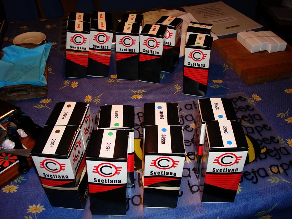

    Selv kommer jeg til å bruke kombinasjonen av Winged C i CD-spiller, NOS RCA i REF5 og JJ Tesla i REF210. Da har jeg rør på lager for noen år. Dette er beste lyden jeg har hatt, så selv om det virker rart med denne blandingen så blir det vel slik fremover...

    Jeg har liggende noen Winged C som har ca 900 timer på telleren, satt i Ref110 min før jeg satte inn kt120. Kan jeg bruke ett av dem i Ref 5 kanskje ? Eller har de for mange timer på baken ? Det som sitter i Ref5 nå har ca 2000 t.

    2000 timer på et rør i strømforsyningen i ref 5 ..oi.. skift det..:)
