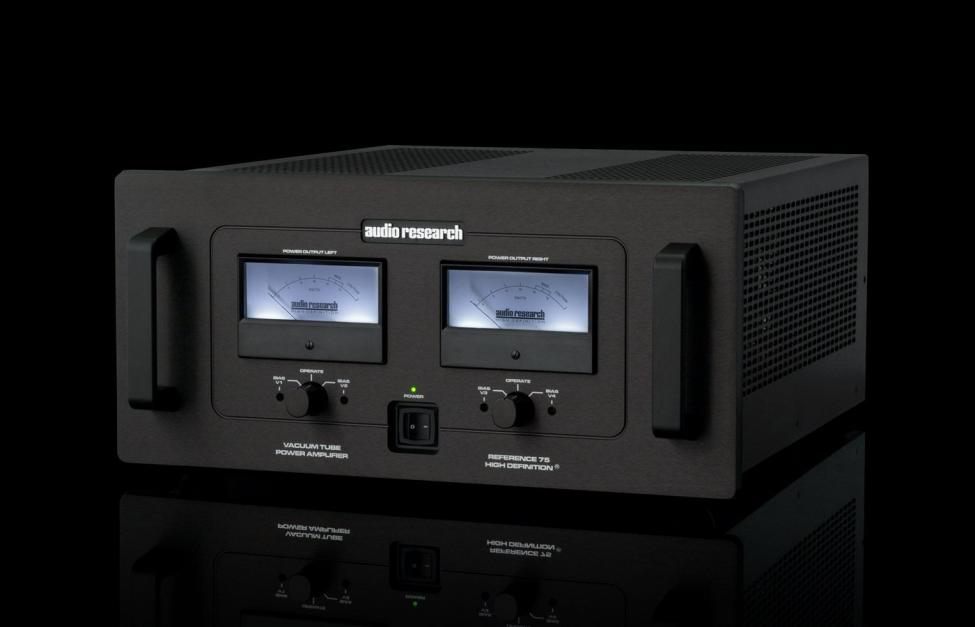

    Ser på audiofidelity at ref cd9 testes i neste blad.
    Skal bli interessant å se sammenligningen med den nye apl riggen.
    Er jo noen år med utvikling av digitalteknikk mellom de to produktene.
    MartinSandvik
    18.03.2008
    814
    521
    Om jeg skjønte Geir på OHC rett, skulle de få inn en slik.
    Kunne vært interessant å teste mot ref75, samt om den er kraftig bok til å holde styr på elektrostater.
    Noen som vet om de kommer til å fylle på med kraftigere versjoner etter hvert? Ala vs115?
    Voff
    03.11.2006
    11.378
    8.871
    Etter det jeg kan forstå er dette igrunnen en Ref 75 med autobias og sikringer (endelig!).
    Tror jeg kjøper en slik.
    Det var snakk om en integrert versjon av VT80; noe nytt om denne?

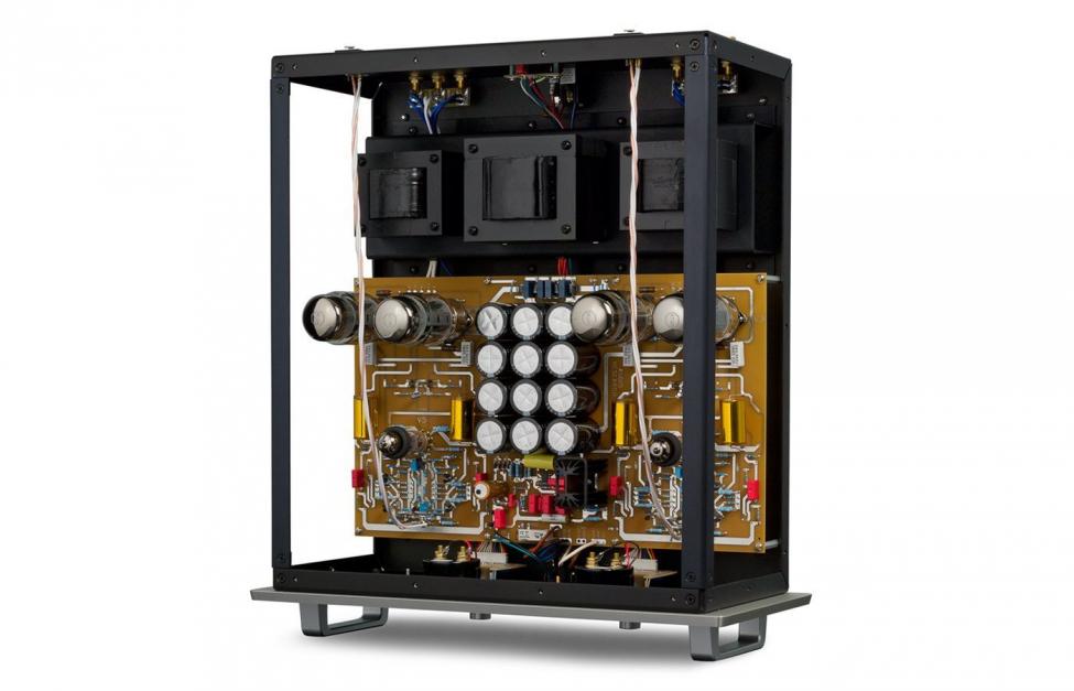

    Er i basis en REF75, som i basis er det samme som en "forfinet" VS60, bare det at prisen steg fra 3495$ for en VS60, til 8995$ for en REF75....
    I REF75 er det sikkert en del bedre komponenter, dyrere rør og litt større trafoer, men kretsløp er det samme så vidt jeg kan se.
    Samme vil nok gjelde for VT80. Billigere rør (KT120) og sikkert spart noe på komponenter, men prisen er satt til 8000$...
    " The core of the VT80 is adapted from the Reference 75, including the same power and output transformers, a similar circuit topology, and many of the same parts. The result is sonically breathtaking and provides a new sonic reference in its price range."
    Det er autobias, noe som jeg ikke ser på som noen stor fordel da biasjustering er noen en gjør når rørene er nye, og på slutten av levetiden på rørene etter 2-3 år etter min erfaring med flere ARC forsterkere. Dessuten så har en i dag biasavlesning via fjernkontrollen. Ikke noe stress...
    Autobias kan faktisk være et problem da rør ofte bør "grovinstilles" via potmeter i kretsen for at den skal fungere uten problemer. (Var slik på en BAT forsterker jeg hadde). Dette er mange ganger mer "knotete" og farlig å holde på med enn å stille bias på front panelet. Dette kan sikkert unngås ved å kjøpe rør fra ARC til 4 x prisen...
    Men dette er sikkert en knall forsterker som alltid fra ARC, og som en bonus så kan en bruke rør fra hele triode familien slik som 6550/KT88/KT120/KT150
