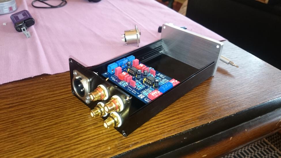

    Jeg har allerede kjøpt inn deler til å bygge Lcduino med d1 attenuator og d2 inngangsvelger. ;-) Venter bare på PCB.
    Fikk pakken med v3 kortet idag, så nå skal jeg bygge og teste med forskjellige opamper. Fint lørdagsprosjekt.
    Det er ekstra gøy å lodde det sammen med vinyl spilt gjennom Cnc i bakgrunnen. :)

    Da var den ferdig. Satt gain dippene opp ned, men det får så være, de kommer til å stå fast på 46db.
    At150en hadde ikke vondt av litt ekstra gain på v3.
    Har bare såvidt prøvd den, men sånn umiddelbart merket jeg ikke noen forskjell med billige opamper. Skal bytte litt mellom dem i morgen.
    V3 kortet kan ivertfall anbefales på det sterkeste, det har alt jeg savnet på v2.

    Det ser riktig bra ut Yngve, grattis.
    Grunnen til at jeg ba deg teste med både NE5532 og OPA2134 er at jeg syns de låter bra begge to. Jeg hører forskjell på dem (jeg har testet ganske mange opamper, og det er forskjell på dem alle), men jeg kan ikke helt bestemme meg for hvilken som er best. Alt jeg kan si er at NE5532 fortsatt en overraskende god operasjonsforsterker...................
