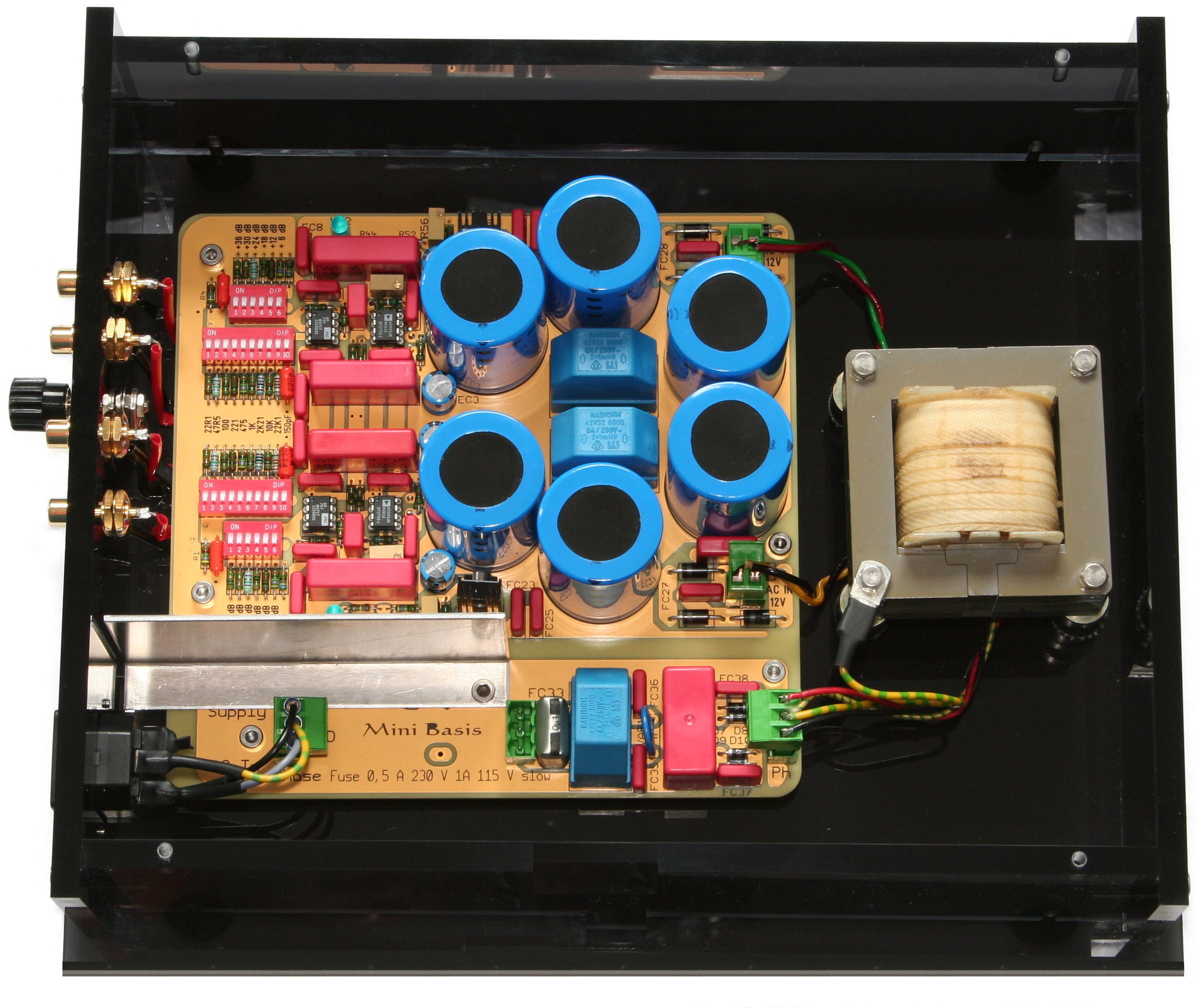

    Jeg har ikke testet ASR Mini Basis MkIII, så jeg kan ikke si noe om lyden.
    Om du (eller noen andre) har tilgang til et antall phonosteg og kan sammenligne, bygger jeg gjerne en ferdig Muffsy og sender til deg (eller noen andre).
    Dette er klare fordeler på ASR:
    * Både MC og MM
    * Både balanserte og ubalanserte in/outputs (balansert er ekstrautstyr)
    * Trimmers for å få helt korrekte motstandsverdier i både forsterkningssteg og strømforsyning
    * Dual mono (ser også ut til å gjelde for strømforsyningen)
    * Variabel inngangskapasitans
    Klare fordeler på Muffsy:
    * Lavere støy
    * Mye bedre RIAA-compliance
    * Bedre inngangsimpedansverdier
    * Gullplettert to-lags PCB med through-hole og fullt jordplan
    * Kan bygges inn i metallkabinett
    * Kan tilpasses egne behov
    Det går ikke an å se, men det virker som at ASR også benytter seg av to opamp forsterkningssteg med passiv RIAA mellom dem. De bruker helt andre opamper, og garantert helt andre verdier i RIAA-filteret. Ellers er det Wima-kondensatorer i både ASR og Muffsy.
    Det er også vanskelig å se hvordan strømforsyningen er bygd. Den har nok mer kapasitans og det ser ut som at den er relestyrt.
    Når det kommer til MC, er det bare ekstra høy gain i det første forsterkningssteget. Jeg kan ikke tenke meg at gir noen fordel rent støymessig. Dessuten kan det føre til at båndbredden blir veldig lav. Om du har en MC-pickup, kan man gjøre eksakt det samme på Muffsy ved å bytte ut 3k3-motstanden på den første opampen til 16k ohm. Da øker forsterkningen fra 34 ganger til 161 ganger i dette opamp-steget. Det virker som en dårlig ide. Spesifikasjonenen til ASR sier jo også at den har et signal/støyforhold på 60dB eller bedre, det er et støygulv som er høyere enn på en normal LP-plate. SNR vil selvsagt være mye bedre for MM.
    Jeg har brukt dette bildet for å titte på ASR:
    http://www.akkelisaudio.com/shop/1785/art85/h3906/8813906-origpic-c41684.jpg
    ...og denne manualen:
    http://asraudio.com/Man/BDE08MiniBasis.pdf

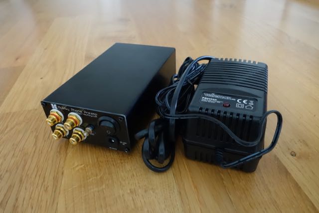

    Da dukket denne opp i posten i dag:
    Her avbildet med Velleman PSU10AC fra Kjell & co.
    Da gjenstår det bare å finne tid og ro til litt systematisk sammenlikning mot et utvalg andre RIAA´s:)

    I ettermiddag har jeg fått tatt den første prøvelytten og en liten "sammenlikning" mot PhonoBox S. Jeg setter sammenliknet i "xx" da det egentlig kun har dreid seg om å spille litt på Muffsy for å danne seg et førsteinntrykk av den. Deretter å veksle litt mellom de 2 for inntrykk av evt. markerte ulikheter.
    Det jeg allerede nå kan si er at det blir veldig interessant å teste den mot de noe dyrere RIAA´s jeg har:).
    Muffsy som vil koste ca 1350,- komplett, inklusive den PSU jeg kjøpte og kabinettet som anbefales, er et prisnivå de aller billigste RIAA´s som kan kjøpes over disk ligger på. Slike vil nok på ingen måte kunne måle seg med Muffsy.
    Utfra det lille jeg tross alt hittil har lyttet så er inntrykket så langt meget positivt. Den tonale balansen er veldig bra - ikke noe som stikker ut og tar fokus. Bass er bra definert, det er detaljer og rikhet i mellomtonen og diskanten er slik jeg liker det - den er der, men "høres" ikke. Tonalt er førsteinntrykket at den ligger nær min definisjon av nøytral, men ligger godt unna en analytisk og pågående karakteristikk.
    Mao - den gjør absolutt ingen ting feil - og det store spørsmålet etterhvert vil være innenfor hva- og i hvilken utstrekning de dyrere trinnene vil fremstå som bedre.
    Forholdet mot PhonoBox S, som egentlig ikke er noe direkte dårlig billig-trinn, med bra justeringsmuligheter og MM/MC?
    PBS er mer grovmasket og ikke så oppløst. Noe mer udefinert i bunnen også, og fremstår som litt "tett" og ikke like frigjort i forhold. Noe skarpere/hardere er den også oppover i registeret. Om man klarer seg kun med MM, så er nok det valget ganske klart. Ser egentlig ingen grunn til å bruke noe særlig mer tid på å sammenlikne de to, om ikke noe spesielt skulle gjøre det nødvendig.
    Lover bra det her:)
