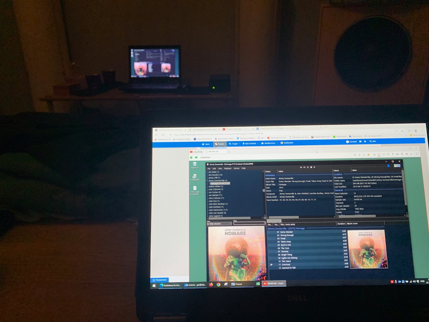

    RME (UCX II) har en software som heter Totalmix. Det er den som kan være litt "tricky", men dette får du garantert til. Jeg fikk litt hjelp i starten og er nå totalt selvhjulpen.
    Jeg bruker Audiolense og Audiolense Convolver. Med Audiolense Convolver kan du sitte å bytte mellom convolverfiler mens du spiller. (Delepunkt og betoning.) Supernyttig. En PC må inn i systemet. Jeg bruker en IBM Notebook med Foobar2000/ASIO. Spiller bedre en Jriver etc... Foobar har ikke strømmetjenester, ikke Jriver heller. :) Tipper du kommer til å få det gøy med dette. Ting tar litt tid. Ikke var utolmodig. "Snakkes"!
    Her sitter jeg og fjernstyrer PC'en i racket med Anydesk. Andre kan også koble seg til din Anydesk. Da kan du få online hjelp. Jeg fikk det av Arne.
    AUDIOLENSE med AUDIOLENSE CONVOLVER er bare suverent!
    Du får garantert en lydforbedring og selv en lydforståelse om hvordan en lineær lydbalanse skal låte. Og ikke minst hva dette betyr totalt sett.
    Jeg kom fort i "mål" med Audiolense. Plutselig fikk jeg tid til å høre musikk.

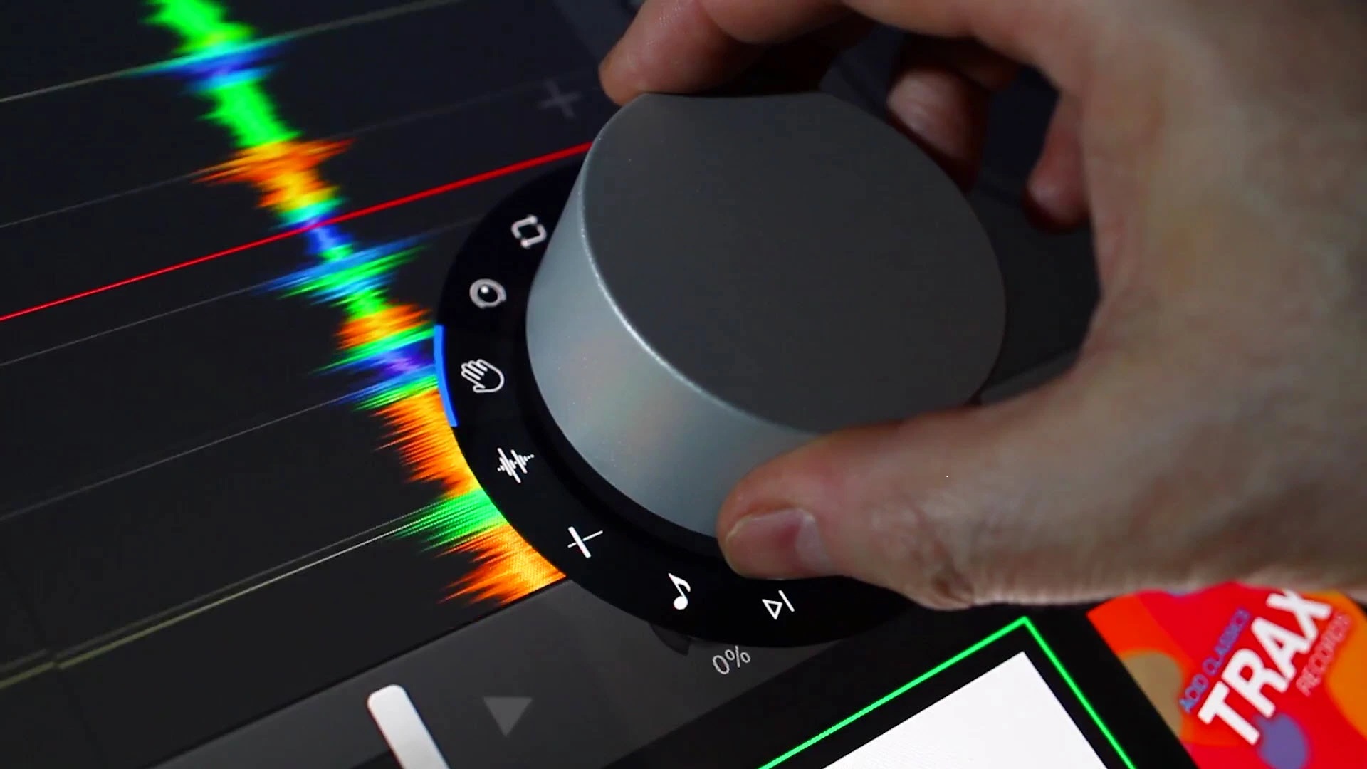

    RME UCX med ARC er sikkert fett, men halvveis gubbeløsning....tror jeg.
    Remote med kabel.....eeh. vi skriver 2022 i dag.
    Hva med H.R's Focusrite løsning med Windows Surface Dial?
    ....jeg har en Surface Dial som jeg ikke bruker...du kan låne den Hornlyd.
    Vis vedlegget 870572

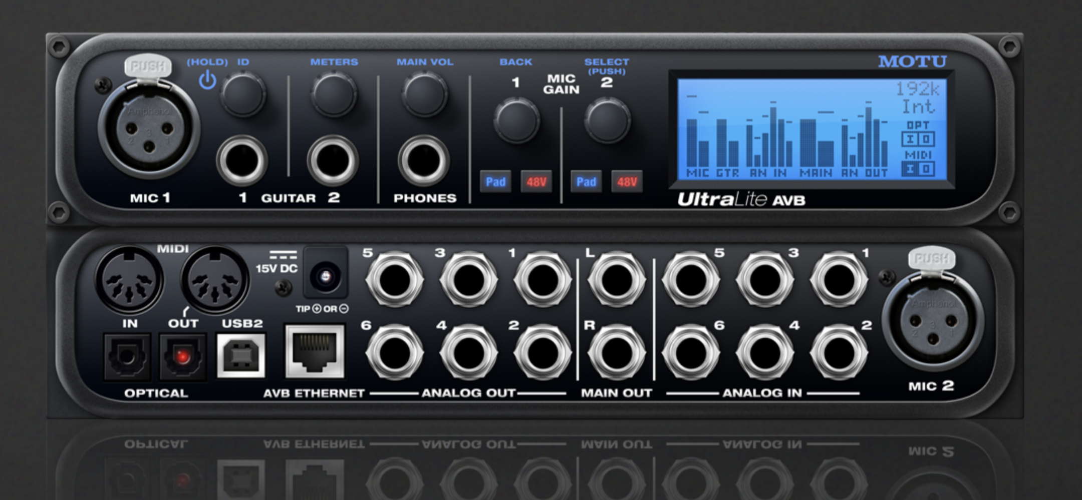

    Motu 624 og Motu 828.
    HR og gutman veit jeg har Motu 828.

    jeg kjøpte en Motu 828es for å prøve opp mot min Lynx Aurora og leverte den kjapt tilbake, så jeg ville gått for en brukt lynx om du tåler litt krøkkete programvare og manglende fysisk fjernkontroll, eller RME.

    Vi prøver oss på denne. Ok pris. Bra Dacer. Lav fallhøyde. Enkel returrett på bruktbørsen.
    Passer til HR sin volumknått 👍
    Vis vedlegget 870647
    Et avvik fra saueflokken?? Fydda!! :)
    Håper det blir bra! 828 er i hvertfall støyfritt på kompresjonsdrivere. Evt. om det ikke er helt støyfritt så kan du dra på med dempeplugger.
    Ser det er en 180 dagers tilbakebetalingsgaranti greie som kan hukes av for ved kjøp.
    Gøy at du tester noe som ikke er prøvd før synest jeg :)

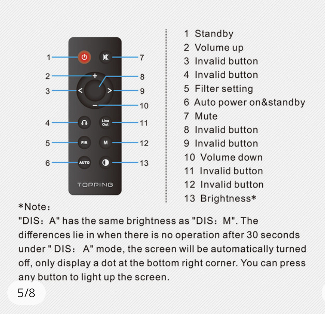

    01.04.2005
    20.255
    11.406
    Hvordan blir infrastrukturen ellers da?
    Kan du ha CD spiller?
    Dette ser jo supert ut. Fjernkontroll og et estetisk design. Får den til og med sølv sånn at jeg får match mot forsterkerne mine.
    H.R
    14.12.2008
    8.155
    6.804
    Jessheim | Ullensaker
    Skal du ja cd spiller på må den kobles direkte til pc og gjennom den. En rimelig enkel ting å få til heldigvis.
    Jeg tror dette er en god løsning med topping flerkanalsdac da den gjør det den skal og kun det.
    Den har i allefall ikke en bråte funksjoner som ikke benyttes.
