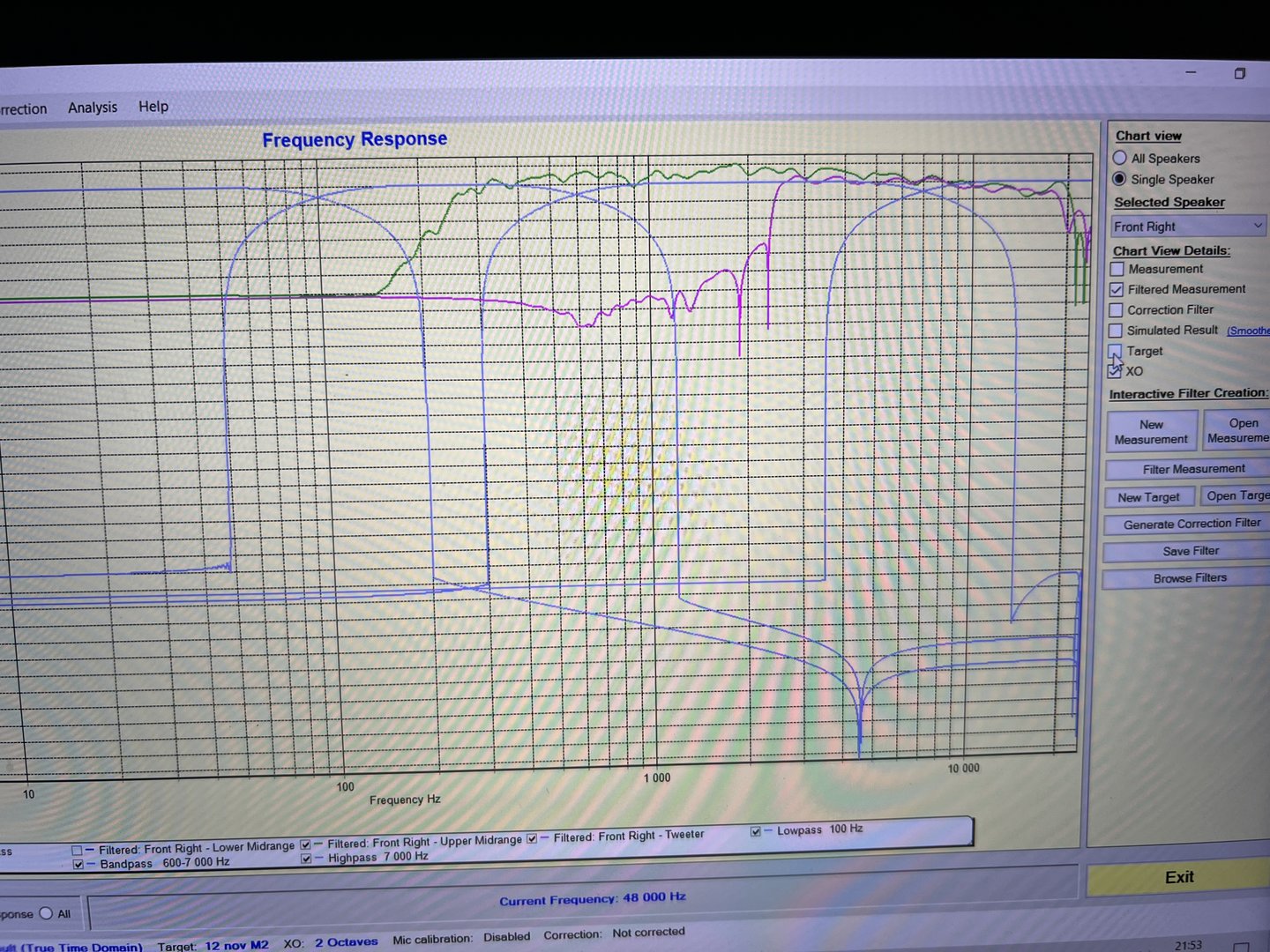

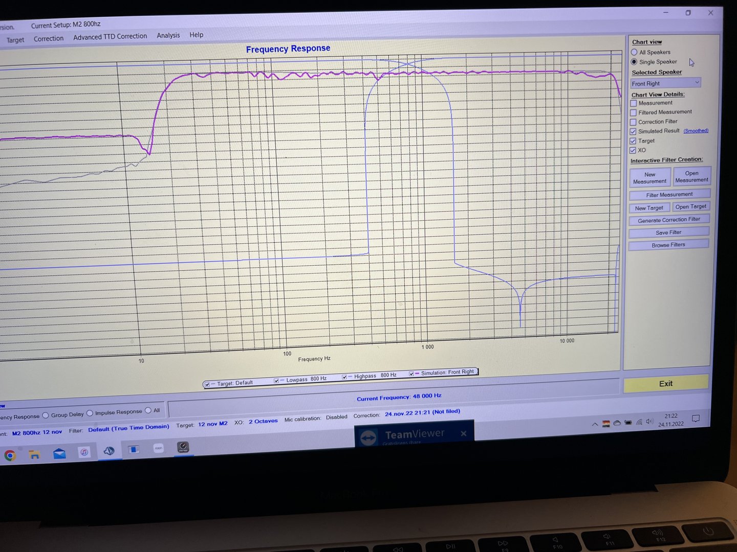

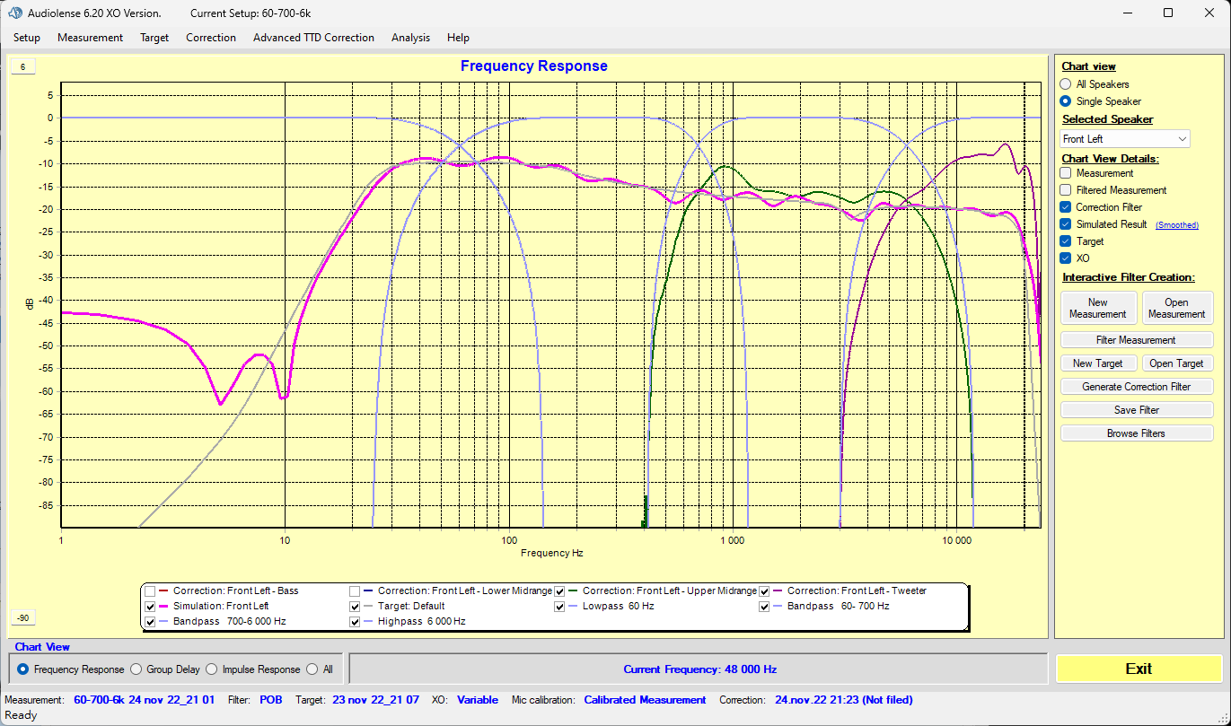

    Simulert blir jo flat etter korrigeringer
    Tok også med korreksjons filter.
    Det blir altfor mye korreksjon i toppen.
    POB
    26.09.2003
    3.055
    3.160
    Kulturhovedstaden
    32
    Det blir for mye korreksjon pga AL ikke måler korrekt i høye frekvenser på runde horn.
    Er det ingen andre som har dette problemet ?
    Kan det være andre årsaker? Ampene ?

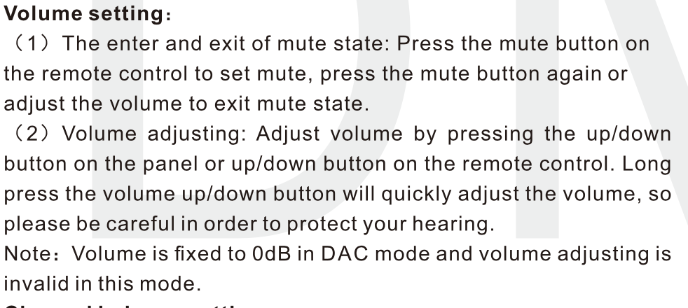

    Fungerer fjernkontrollen når du bruker den som Dac i 8 kanaler ? Synes det står
    bruksanvisningen at den ikke virket i Dag mode ??
    Vis vedlegget 871317 i
    Du kan velge fast nivå ut fra dacen (da fungerer volumkontrollen ikke) eller regulere volum via fjernkontrollen.Den virker på alle 8 kanaler og du kan også justere nivå pr kanal via fjernkontrollen.
