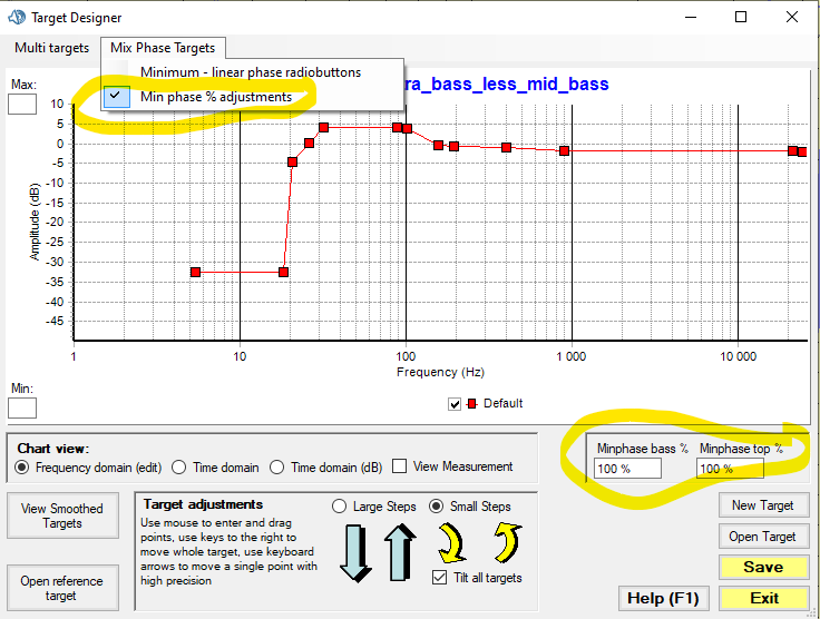

    Hvordan fungerer denne mixed phase ?
    Og hvordan fungerer denne på antall taps? Kan du kjøre med et fåtall taps bare for å korrige i nedre frekvensområdet og IIR i øver regioner ?
    Vis vedlegget 887075
    Det er i bassen du trenger mange taps.
    Du ser hvordan mixed fase fungerer ved å se på target i tidsdomenet.

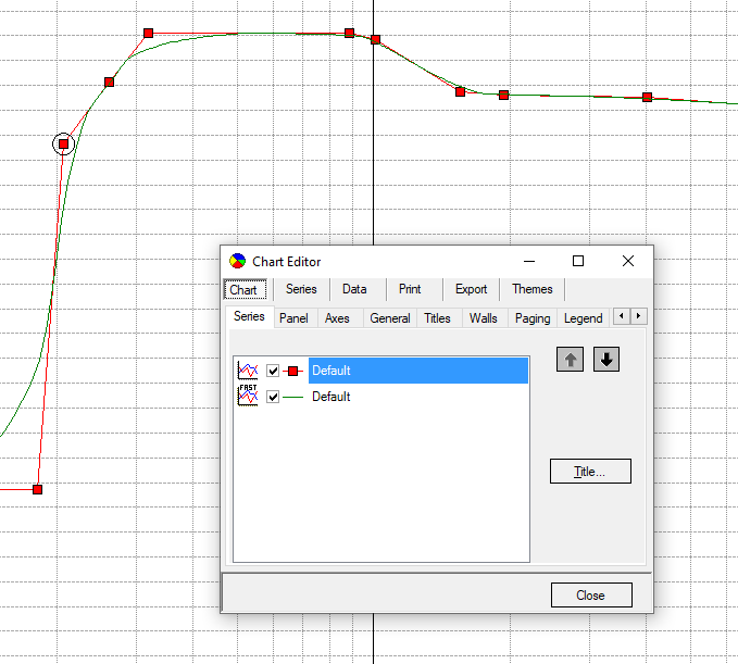

    Bare et spørsmål om Target designer, og når du henter inn de glattede frekvenskurvene for å tilpasse bassenes avrulling. Jævlig irriterende at den ene er gul. Veldig lite synlig. Kan det byttes farger på de?
    Bx
    04.08.2005
    9.255
    4.684
    @The Shy
    Jeg forstår misnøyen Shy, men det er veldig krøkkete å programmere kontroll på farger på kurvene. Det koster mye, og så blir det neppe så fantastisk uansett.
    Har gjort et seriøst forsøk på å gjøre alt leselig i main-form, men mange er misfornøyde der og. Det ble ikke fantastisk.
    Så dette er ikke noe jeg prioriterer å bruke tid på. Lav nytte og veldig tidskrevende.

    @The Shy
    ....men det gikk jo greit å bytte farger da??
    Bx
    04.08.2005
    9.255
    4.684
    Ja, det går greit. Ikke helt håpløst. Men de varer ikke.

    Prøv med linjetykkelse 2, det hjelper noe for meg på min laptop.
    Men er det ikke en config fil for programmet som kan huske farge og linje innstillinger?
    Jeg har også merket meg at det kommer og går litt hvor lenge de består med satt farge eller linjetykkelse.
    Det er ikke hver dag jeg tilpasser avrulling, så de 30 sek det tar å bytte farger er overkommelig. Takk igjen til Mk1 classic for hjelp, Du bx, forvirrer meg innimellom. ;)
    Har allerede prøvd ut det meste der:)
    Selv for et 3-veis stereo høyttaleroppsett er det ufattelig mange kombinasjoner av kurver. Alt er valgt med omhu, men dette blir aldri perfekt, dessverre.

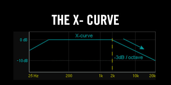

    Legg merke til knekken i korrigert respons ved ca 2 kHz i artikkelen over. Typisk for kinolyd.
    I dolby-verden og på kinoer brukes den såkalte x-curve som target. Den ser sånn ut:
    Jeg oppdaget x-kurven etter å ha irritert meg over kinolyden i Stavanger og Sandnes - på henholdsvis Bohemian Rhapsody og Rocketman. Det var såpass ille at jeg klaget til kinosjefen i Stavanger. Han tilbød nye billetter. Jeg takket nei, og tilbød meg å hjelpe de med å kalibrere skikkelig lyd. Hørte ikke noe mere etter det.
    To forskjellige saler, begge med veldig kapabel hardware og akustikk … og begge med en irriterende og unødig dårlig lydkvalitet, der musikken ble belemret med en resonnant bass og betoninger i presensområdet som gjør at det låter unaturlig, uorganisk, uanalogt og unødvendig forvrengt.
    Hvis dere gidder å Google på bakgrunnen for x-kurven så finner dere dårlig underbygde antakelser om at responsen må se slik ut for å låte nøytralt i en kinosal. Vel … det låter alt annet enn nøytralt. Det låter akkurat slik en erfaren Audiolense-bruker vil forvente at det kommer til å låte. De to knekkpunktene gir to hørbare resonnanser.
    Bruel og Kjær kurven har et liknende forløp som skapes av knekk nr to…
    Da Mitch Barnett skrev sin første artikkel om Audiolense var første steg å kalibrere eget anlegg. Da hadde vi noen runder på target. Han brukte B&K som utgangspunkt, som han hadde brukt før. Han var strålende fornøyd med lyden, bortsett fra en ørliten betoning i presensområdet. Da foreslo jeg at han prøvde min foretrukne target, som er linealrett med noen dB fall. Da falt det hele på plass hos Mitch. Om kinoene hadde gjort det samme, hadde kinolyden rundt omkring blitt milevis bedre.
    Geometrien på x-kurven er konveks. De fleste Al-brukere på HFS foretrekker omtrent det motsatte … en konkav kurve med et løft i bassen. Jeg tror også det gir et avvik fra nøytralt, men da tilføres det noen egenskaper som mange liker … større og dypere lydbilde …. og når det gjøres rett … uten de artefaktene som kinolyden har.

    Kan dette skyldes en sammenblanding av summert in-room respons og frekvensrespons målt rett på aksen? Det gjøres fryktelig mye rart i hjemmekinomiljøet og påstander om teoretisk perfekt lyd kommer ofte tettere enn ørevennlig lyd. Jeg vet mange i det miljøet gjerne lar seg inspirere av ting som blir gjort i proffkinoer.
    Uansett vil jo forskjellen på energirespons og frekvensrespons være svært høyttal- og romeravhengig, både før og etter kalibrering. Det gir ikke spesielt mye mening å ha en standard for den ene i kinoer om man ønsker å få det til å låte riktig.
    Bx
    04.08.2005
    9.255
    4.684
    Jeg husker ikke detaljene @Snickers-is. Det er et forsøk på å etablere en standard som også skal brukes, og brukes, der de mikser lyden, det er det jeg husker. Men det gir ikke den beste lyden.
    Filmlyden er mye bedre her hjemme selv om dynamikken bare når til knærne på de beste salene.
    Snickers-is
    05.02.2004
    18.647
    17.389
    Ok, ja jeg opplever at det er stor etterspørsel etter standarder der ute. Det virker som om de som ser utfordringene med slike standarder som regel holder seg unna, mens de som ikke ser noen problemer kjører på og danner grunnlag for mange bransjeuvaner. Synes målestandard for intermodulasjonsforvrengning er en interessant analogi. Har diskutert dette med flere i høyttalerverdenen der problemet med dette er langt større enn i forsterkerverdenen.
    Men jeg ser problemet, helt klart, fra bransjens side. De ønsker kontroll på hvordan ting låter rundt i kinoer i verden. Teknisk sett skulle det vært nesten uvesentlig hvordan denne kurven ser ut så lenge den er identisk i studio og i kinoene.
    Bx
    04.08.2005
    9.255
    4.684
    Hvis det låter identisk i studio som i kino så sitter det mange umusikalske folk og skrur kinolyden både her og der … og det er ikke noe jeg utelukker.
    Snickers-is
    05.02.2004
    18.647
    17.389
    Det er forskjell på at det låter identisk og at intensjonen er at det skal låte identisk. Ønsket om at det skal låte identisk gjør at man ønsker seg en standard. Denne blir utarbeidet, beskrevet og tatt i bruk. Resultatet viser seg som alltid å ikke bli så bra, men samtidig skal vi ikke se bort fra at sammenliknet med å ikke ha en standard så gir dette i det minste litt mer kontroll.
    Så jeg mistenker at denne standarden ikke brukes fordi den er perfekt, men fordi det er det beste de har. I tillegg tar det jo utrolig lang tid fra man innfører en standard til den er fullt implementert i denne verdenen, så det er neppe bare å hive seg på telefonen og forklare dem hvordan de burde ha gjort det.
    Det er en del veldig god filmlyd, men kvalitetene kommer ikke frem på kino. Det beste jeg kan huske i farta er Apocalypse Now.
    Snickers-is
    05.02.2004
    18.647
    17.389
    Godeste Amir har skrevet en lang artikkel på om fenomenet om noen skulle være interessert https://www.audiosciencereview.com/forum/index.php?threads/validity-of-x-curve-for-cinema-sound.204/
    Den var interessant! Ja, det harmonerer jo med kjent vitenskap at det er ca den kurven man får i snitt fra en flatt tunet høyttaler målt med RTA. Da er det vel også mer å anse som et verktøy for å kunne gjette seg til den ekkofrie responsen til høyttaleren. Det er jo i hvertfall ikke en kilde til ringing.

    Hopper på litt sånn på sidelinjen her da jeg er færsk AL bruker. Må si meg meget fornøyd med produktet etter ett par mnd bruk. Har gått hjemme sykmld pga en operasjon så det har blitt MYE spilling. Arne har jo hjulpet godt til her og trukket i de rette trådene for å få dette til å fungere på en flott måte. En liten artig sak for vinyl entusiasten er jo også «ett gratis» flott Riia trinn (convolver) . Bare å plugge kabler inn i lydkort og voila…🎼🎼 Spiller rett og slett fabelaktig bra med dynamikk og klarhet som overgår mange riiaer i dyre prisklasser. Angrer ikke ett sekund på at jeg turte å gå for AL. 👌
