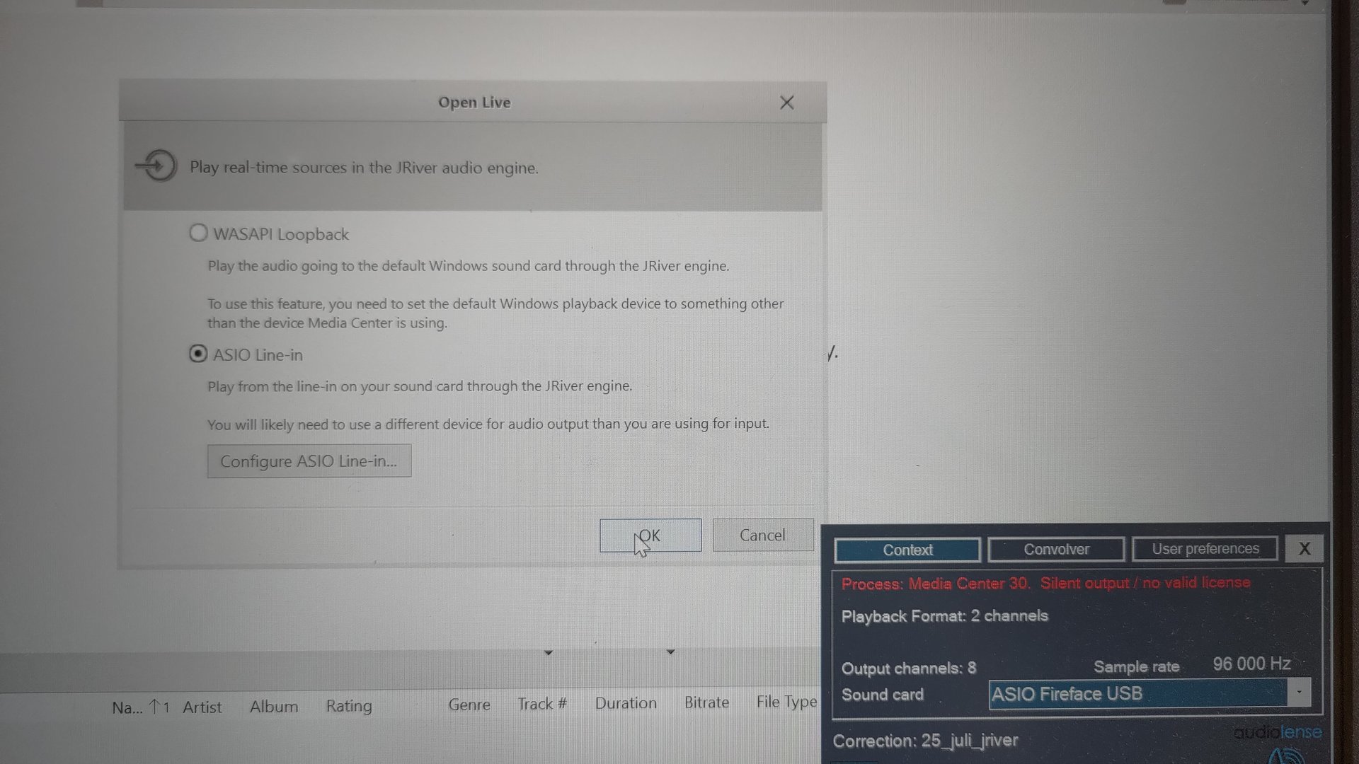

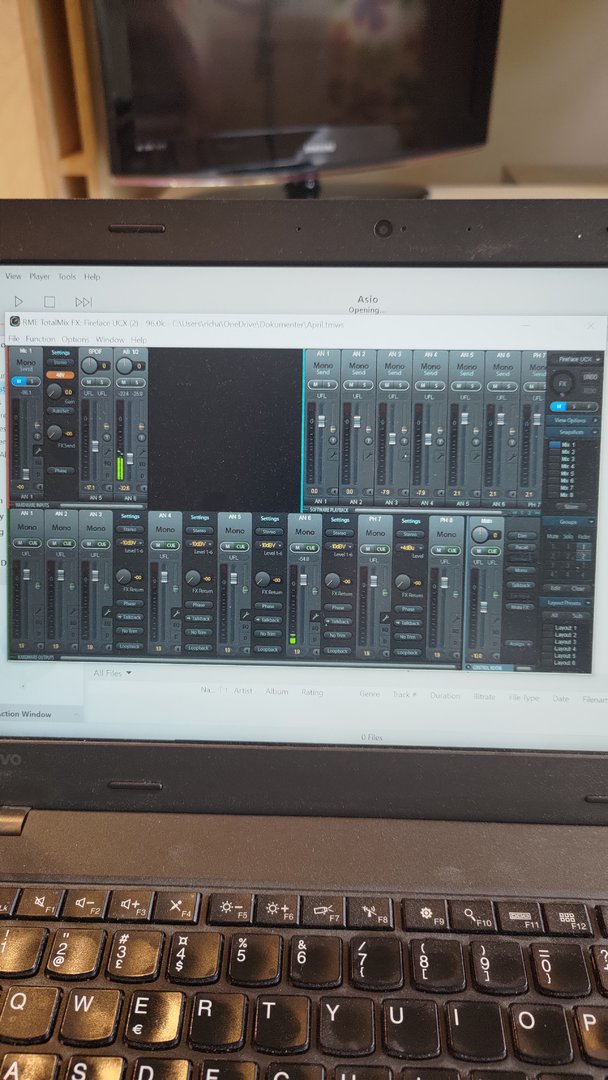

    Noen som har cd-spiller tilkoblet i Jriver via RME lydkort? Klarer ikke å få lyd i det hele tatt. Mulig jeg ikke router riktig i Totalmix da det ikke er utslag her. Analog tilkobling.
    Dalemark
    05.02.2018
    535
    299
    Søgne
    Optisk er fra Tv. Skal det alikavel slik du sier?
    Dalemark
    05.02.2018
    535
    299
    Søgne
    Har ikke tilgang på trail lenger.
    Spotify spiller via AL convolver Jriver lisens.
    Slik ser det ut ved forsøk på cd avspilling.
    Dalemark
    05.02.2018
    535
    299
    Søgne
    For lyd i en av kanalene når jeg setter optisk inn i cd spiller utgang. Dette er en eller annen routing feil.

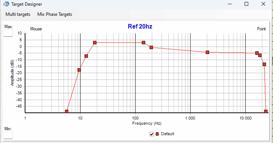

    Her er kurven jeg bruker ,funker som regel veldig fint hos mange av de setter opp hos ....
    Og ikke minst på Rockeloftet :)
    Tilpasser avrullining i bass hos de respektives evt små juteringer til klangbalansen sitter...
    Vis vedlegget 1020038
    Hei!
    Måtte bare si at jeg testet å herme så mye jeg klarte etter denne, og det tror jeg resulterte i den beste lyden jeg foreløpig har klart å skru meg til selv. Så kudos, Arne! Fikk liksom det punchet jeg har savnet i bånn. Må nok tweake litt, men som sagt..........
