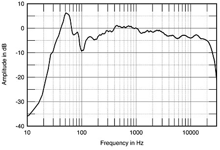

    Fokk!
    Hvilken målteknisk finurlighet forklarer disse målingene over 5kHz. Impulsresponsen ser bra ut, og SNR er knall.
    Har prøvd med 3 ulike mikrofoner og med og uten micamp. Har prøvd lyd rett ut fra pcens lydkort, og ut fra USB-DAC. Eneste inngang jeg kan bruke er pc'ens micinngang. Har installert Asio4all, men får ikke den til å funke. Har prøvd ulike Fs, men får alltid denne kraftige avrulingen over 4-5kHz..
    Benytter Acer 5738 bærbar med Realtek lydkort og drivere.
    PS! Nei, det er ikke noe galt med høyttalerne mine.

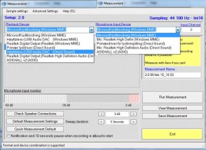

    Når man ikke måler med Asio og når man ikke kjører full duplex måling så bedriver man risikosport. Til info for andre lesere så de ikke blir skremt: Jeg regner med at du har fått minst et par advarsler før du fikk sette i gang å måle med det oppsettet der.
    Her er det kuttet lavt i frekvens. Det pleier å skyldes resampling i windows. Det kan bare bety at settingene i Audiolense er blitt overstyrt av operativsystemet. I den fila der det målte sveipet blir lagret står det 44.1kHz i filhodet. Men hva slags samplerate som egentlig ligger der er ikke godt å si. Med mindre den ene høyttaleren står ca 17 lengre unna enn den andre så har windows krøllet det til skikkelig.
    Når du måler bør du styre unna usb-> dac hvis du kan. Få hele måleprosesen inn på ett lydkort. Finn en målemetode som fungerer uten at du har enabled separate recording and play devices.
    Det er ellers rart at du ikke får til Asio4All. Dette er muligens et tegn på at noe er galt fatt med drivere eller liknende.
    Prøv Direct Sound og 48 kHz. Og se etter om det er settinger i operativsystemet som overstyrer her. Det kan være tilfellet i Vista og W7. Men det er gode muligheter for at du må igang med feilsøk på det innebygde lydkortet også. En skulle tro det er noen der ute som kan gi svar på hvorfor Asio4All ikke fungerer med din maskin.

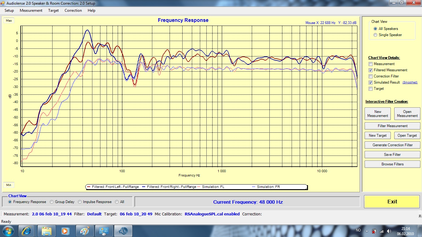

    Ja, det er risikosport. Realtek støtter full duplex, det var ikke det. Jeg prøvde bare å ta i bruk de hjelpemidlene jeg hadde, for å eliminere feil. Etter 4 timer prakk fikk jeg endelig gode målinger :)
    Det endte med at jeg måtte nekte AL å styre sjappa. Jeg bestemte at win7 skulle kjøre på 16/48 på både AD og DA, og satte det samme i AL.
    Med std laptop lydkort og dårlige mikrofoner er den en viss usikkerhet uansett hvor gode målingene blir, men jeg synes det ble greit til slutt. Har flere billigmicer, men stoler mest på Radioshack SPL meter med kalibrasjonsfil, i allefall opp til opp til 3-4 kHz.
    Rommet mitt er tydligvis dårligere ennn John Atkins sitt, og forsterker apekisteproblematikk i bassen mer. Ellers ser målingene ganske like ut. Låter bra gjør det i allefall!

    Hatten av. Dette var bra jobba!
    Det ser meget lovende ut det der.
    Det er mulig du får tatt enda litt mer av det nedremellomtonesøkket hvis du kjører den med mest korreksjon.
    janerlen
    03.11.2003
    273
    Jepp, ser den. De stygge basspeakene og den medfølgende dippen på 115-135Hz kan reduseres med +-2dB ved mer korreksjon. Problemet er overkorreksjon over 3kHz. Tipper jeg har en usikkerhet på +-1-3 dB over dette, og da blir det mange feil om AL skal korrigere så alle avvik blir mindre enn 1 dB. Er også skept til for mye korreksjon da det som oftest er fler enn meg som hører på musikk samtidig.
    Men alt må selvsagt testes.
