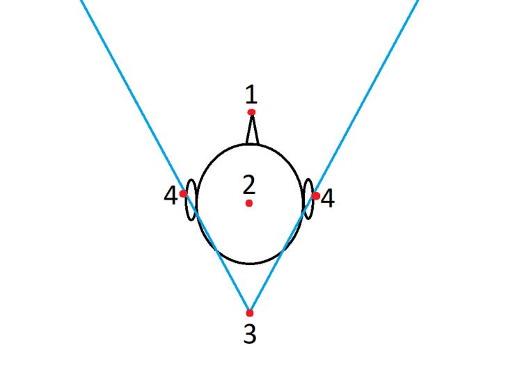

    Hvor er der mest hensiktsmessig å plassere mic under måling av høyttaler for kalibrering, sånn i forhold til tenkt lytteposisjon
    En enkel illustrasjon sett ovenfra.

    Jeg vet ikke hva som er mest riktig, men jeg har plassert mikrofonen i punkt 2 og vinklet høyttalerne slik at diskanten treffer punktet. Når jeg lytter vinkler jeg høyttalerne tilbake slik at de treffer hvert sitt punkt 4.
    Det er også en måte å gjøre det på for de som kan flytte på høyttalere;)
    Mine er jo skrudd fast, og jeg har prøvd litt på målinger på punktene 4.
    Det er jo ingen opphold i måleprosedyren mellom høyre og venstre kanal, så jeg venter akkurat til diskant er ferdig målt i første kanal, så vender raskt men forsiktig mikrofonen over til andre øret. Jiggen jeg har laget gjør at mikrofonplasseringer er på nøyaktig samme mm. avstand i forhold til målt høyttaler.
    Mens jeg flytter mikrofonen over til andre side måles jo subben. Regner med at den lille sideveis forflyttingen ikke spiller noen rolle da den er over før sveipen passerer 15 Hz

    Fin illustrasjon. Den minner meg om at jeg har opplevd noen ganger her hjemme at jeg synes det låter bedre hvis jeg lytter fra litt nærmere enn der mikrofonen var. Så kanskje det praktiske svaret er 3 - eller et sted mellom 2 og 3. Dette er i loftsstua mi hvor skråtaket bindes sammen av en stor bjelke litt bak og 2,5 meter over hodet mitt. På den annen side så har jeg hatt moro noen ganger med å legge mikrofonen på f.eks. et bord, ta en måling, lage en korreksjon, høre hvor feil det låter - og så legge hodet ned på bordet der mikrofonkapsulen var. Da låter det forbausende riktig!
    Mikrofonplassering 4 hadde vært den beste hvis vi ikke hørte lyden fra venstre høyttaler med høyre øre og vice versa. Når man tar hensyn til refleksjon fra alle flater og plassering av alle høyttalere så er det nok 2 som er det beste kompromisset - i hvert fall i teorien.
    Bottom line er at det blir noen små unøyaktigheter med to ører og en mikrofon, i hvert fall på noen refleksjoner - uansett hvor man plasserer mikrofonen.
    ... men hvis du begynner å eksperimentere så vil jeg gjerne høre hva du kommer fram til.
    Har min formening allerede, men har prøvd litt for lite ennå til å si for mye her. Vil jo ikke lede folk inn i svarte skauen.
    Så hva med to mikrofoner, hver i L/R-mono og plassert på nr. 4 :D (bare så du har noe mer å gruble på til neste versjon av AL :D)

    The Shy,
    jeg kom over følgende sitat i en artikkel om stabiliteten i estimater for frekvensrespons i lytterom:
    "However, in rooms with pronounced modal resonance a spatial average already with a displacement as small as 0.1m can be useful in avoiding very local phenomena and may lead to more reliable reproduction system equalization".
    Kilde: Stability of the Frequency Response Estimate in Listening Rooms, Audio Engineering Society Convention Paper, Presented at the 141st Convention 2016September29–October2 LosAngeles, USA (https://www.genelec.com/sites/defau...ingle_point_measurement_2016-06-28_v_0.12.pdf).
    Av relevans (se for øvrig også resten av artikkelen) for deg?
    Vis vedlegget 496924
    Jeg bruker punkt 1
    Jeg har vel bløffet for mye til at det blir bra.;)
    Du bedriver på et annet nivå enn oss andre, så jeg bare følger med på sidelinjen på om du finner noe nytt.
    Når jeg har eksperimentert så synes jeg det er vanskelig å sammenligne 100%, men en ting jeg har konkludert med er at det ikke er så veldig nøye hvor mikrofonen står mellom punkt 1 og 3. Det jeg opplever er viktigst er at målingen har minst mulig lokale utfasinger. Den retteste målingen mellom 1 og 3 gir den beste korreksjonen.
    I frekvensområdet dette gir utslag i så er vel øret mest følsomt for nivå og ikke så mye faseinformasjon og siden det er direktelyd man korrigerer i dette frekvensnivået så vil det i mitt hode ikke være noen praktisk forskjell mellom punkt 1 og 3 annet enn nivå som man finjusterer med target likevel.
