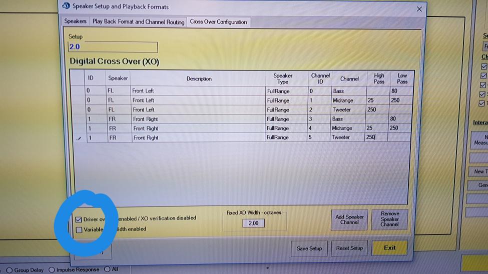

    Jeg kjører audiolense på følgende oppsett over RME lydkort.
    Subber: Brokoblede AMS 1000 til AE dipole15 i åpen baffel. Øvre delefrekvens 80Hz.
    Bass/mellomtone: NAD 208 til AE LO 15 i åpen baffel. Øvre delefrekvens 350Hz.
    Mellomtone/diskant: Brokoblede AMS 0100 til Wisdom L75 fra 350 Hz og til "topps".
    Det hele funker svært så bra, men for å tilfredsstille min nysgjerrighet går jeg med tanker på å gjøre følgende ekseriment:
    La AE LO15 fortsatt få sine signaler fra NAD 208, men la de få arbeide "parallelt" (overlapp)med subbene fra 25Hz til 80 Hz, men fortsetter "alene" videre opp til 250 Hz(Wisdom tåler fint en nedre delefrekvens på 250Hz(jeg endrer den fra 350Hz). Øvrige deler av oppsettet forblir uforandret.
    Vil Audiolense "takle" en slik utfordring uten problemer?
    Bergfinn
    22.07.2013
    9.564
    14.217
    Siden ikke Bernt svarer på denne i dag...sitter sikkert på en barkrakk å pimper rødvin, det er fredag. 8)
    JA, Audiolense takler denne utfordringen.
    Takler LO15 dette? Det vet ikke jeg, prøv...å hør.
    En stund siden jeg har holdt på med overlapping (eller 2,5 veis)
    Når du velger fanen Cross Over Configuration i Speaker Setup, så lurer jeg på om det er slik bildet skal se ut;
    Beklager dårlig bilde, er så mørkt i kjellern min.
    Hvis bass og midbass dipolene står et godt stykke fra hverandre er det ikke sikkert dette blir så bra utenfor sweetspot. Men det betyr vel ikke så mye, du danser vel ikke rundt omkring mens du hører på musikk...eller gjør du det?
    Kjør målesveip og test.

    Bergfinn:
    Subbass og midbass sitter begge på samme baffel. Danser sjelden under lytting, men sitter stort sett plassert i sweet spot.:)

    Da går det fint å teste ut overlapp.
    Kjør på...
    Bx
    04.08.2005
    9.286
    4.723
    liliya,
    Bergfinn sitt forslag er absolutt verdt å prøve ut her.
    I tillegg bør du prøve et skikkelig bredt delefilter med felles delepunkt. At du lager deling over så mange oktaver som du ønsker overlapp pluss litt til.
    Det kan også være verdt å prøve Bergfinn sitt forslag med ulike vidder på crossover-filtrene.
    Jeg vet ikke hva som vil fungere best av de to. Det må du finne ut selv.

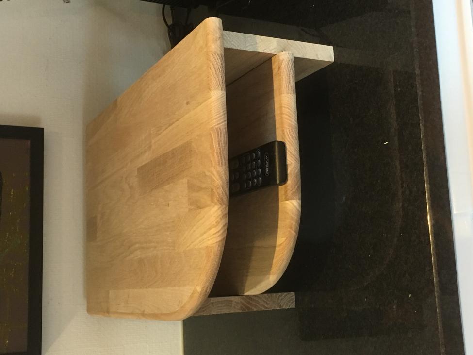

    OB-BB
    02.05.2012
    5.707
    7.999
    Grattis, Bernt, med vel overstått.
    Den ble fin og har innbydende linjer.
    Hvilken overflatebehandling endte du opp med og hva brukte du for å sette sammen bitene.
    Og hvordan føles det?
    BB
    Bx
    04.08.2005
    9.286
    4.723
    Bergfinn, både mulig og lov... og hvis du trenger flere nøkler så går det bra også,
    BB,
    Takk for komplimentet. Den er ikke ferdig. Jeg har bare stablet sammen bitene og tatt bilde. Men den blir omtrent sånn, for jeg liker’n. Jeg heller mot å runde av fronten på sideveggene også. Sammenføyning blir trelim og plugger. Kommer til å undersøke olje/voks og farge før jeg lander overflatebehandlinger.
    Designet ble bestemt på gefyl. Radien ble tegnet ved å sette en passe stor salatbolle på hodet. Jeg liker kurver og asymmetri - og på mine eldre dager har jeg fått sans for finisher som er ustrøkne og med sjel. Gamle bydeler, hus der murpuss har falt av og teglsteinen kommer fram, treverk der man ser og føler veden....
    Når jeg gjør litt store ting, som høyttalere og oppussingsprosjekter, så har jeg alltid en viss angst for å gjøre kostbare og irreversible feil. Men dette prosjektet er bare kos. Og jeg tror hylla og jeg kommer til å bli gode venner.
    Jeg var veldig glad i sløyd, selv om jeg hadde ganske kjipe sløydlærere. Det å lage noe er en velsignelse.

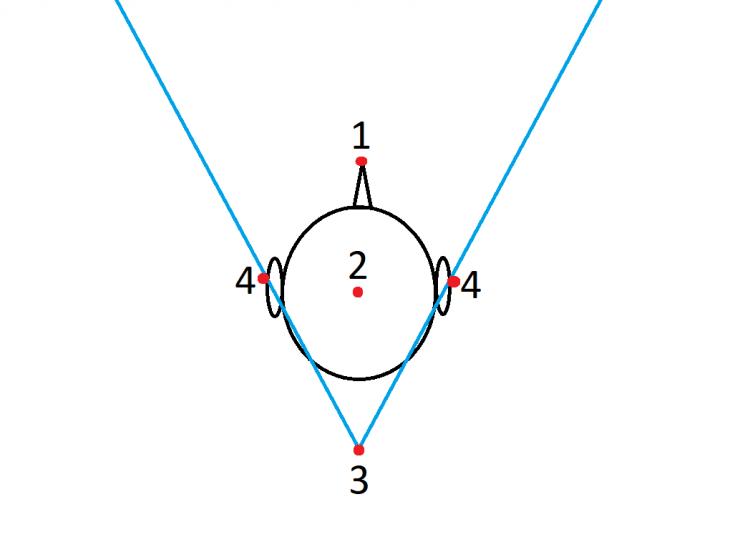

    Hvor er der mest hensiktsmessig å plassere mic under måling av høyttaler for kalibrering, sånn i forhold til tenkt lytteposisjon
    En enkel illustrasjon sett ovenfra.
